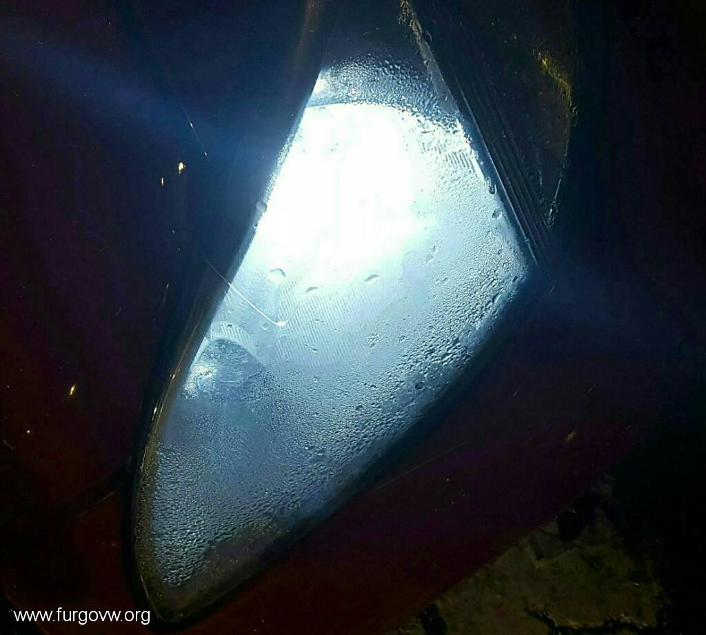

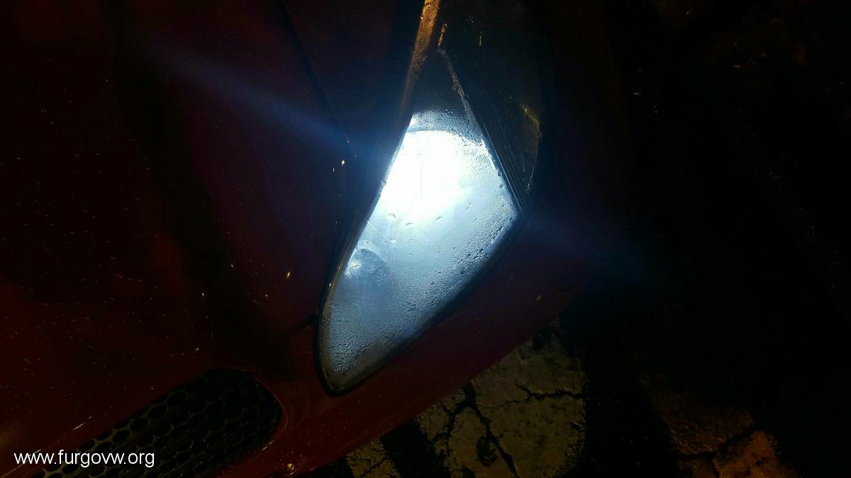

Buenas noches tengo una 639 cdi111 y me gustaría saber si a ustedes se les empaña los faros delanteros si eso es normal o si es que tengo un problema y como podría solucionarlo.

Mira que este bien cerrada por la parte del motor. A mi me cambiaron una lampara y a partir de ahí empezó a emapñarse como a ti. Se soluciono poniendo bien la tapa

La he puesto bien pero sigue igual

Lo primero es quitarles el agua, yo los sacaría y secaría, ese agua es producto de la condensación con lo que tienes que mirar como se mete en el foco.
Están los pasarruedas bien, son los plásticos rígidos que están sobre las ruedas para proteger el motor de las precipitaciones de las ruedas, lluvia etc.
