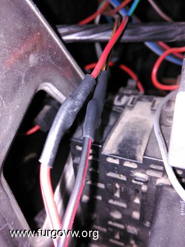

Buenas. Ya hice la instalación. Pongo unas fotos. Mi furgo sí tiene altavoces en las puertas, y para ello usaba los cables de altavoces traseros de la radio. Así que uní a esos cables también la presinstalación de los altavoces traseros.

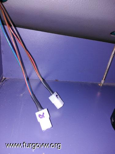

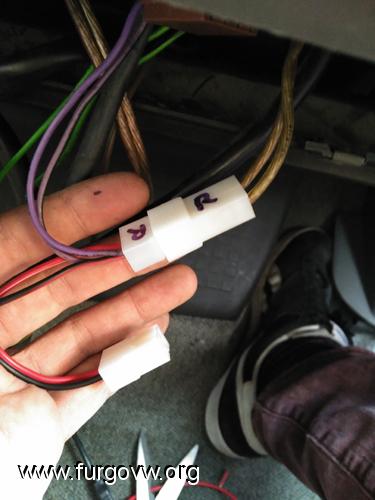

Lo primero que hice fue preparar los cables con conectores faston BL (creo que se llaman así) de dos pines. Me costaron un euro cada uno en una tienda de electrónica. Señalé con un rotulado indeleble los lados negativos y positivos, así como R para el derecho (right) y L para el izquierdo (left) para no equivocarme al montarlo.

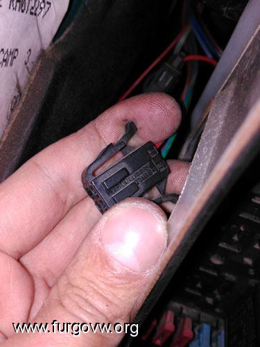

Seguidamente encontré donde dijo el compañero el cable de la preinstalación con su conector desconocido.
Decidí cortarlo, y ampliarlo hasta que llegase a la radio, en cuyos extremos puse otro conector. Decidí ponerle aislante retractable para que quedase lo mejor posible.
Hice lo propio con el cable que llegaba hasta el mueble altilo, teniendo mucho cuidado y decidiendo de ante mano cual iban a ser los positivo y negativo de cada línea.

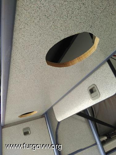

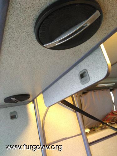

Cómo quería aprovechar unos altavoces de otro coche que tenía, y eran de 13cms, los tuve que poner abajo, porque en el frontal quedaban muy grandes.
Y finalmente los dejé montados.

Muy bien!! Pero al poner los altavoces debajo no te queda el armario inutilizable??
Enviado desde mi SM-G900F mediante Tapatalk
fitopaldi
Cita de: Danny en Febrero 18, 2016, 22:24:27 pm
No demasiado. Estoy pensando en colocarle unos tuppers redondos de plástico, a la zona que sobresale del altavoz, para que cuando meta cosas no le afecten. Creo que quedará bien.
