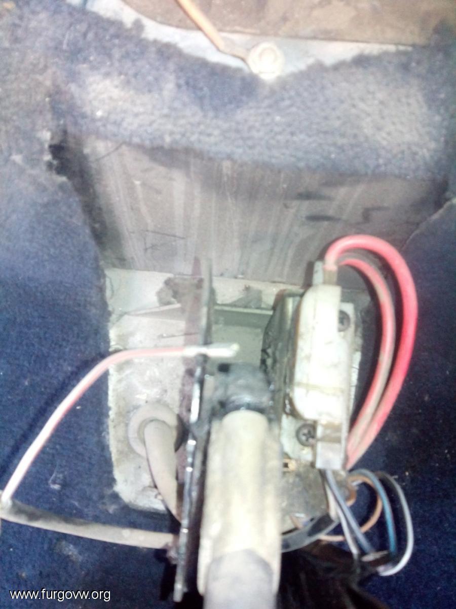

mizio
Febrero 28, 2016, 18:02:45 pm #9 Ultima modificación: Marzo 01, 2016, 18:43:16 pm por mizio
hola budialen, muchas gracias por tu post!!!!! lo vi anoche e ya puedes imaginar cual ha sido la primera (y única) cosa que he hecho esta mañana en la furgo, cambiando los que eran mis planes, que consistían en empezar a mirar las conexiones desde el motor de arranque.
pues bien, nada mas sacar la carcasa me he encontrado con un positivo del piloto de las marchas soltado (aunque yo diría que esas luces estaban funcionando estos días...) que ha tocado con el soporte de la palanca, dando un par de chispazos. me parece que tendré que ir a buscar fusible mañana...
lo que me ha sorprendido es que, contrariamente a lo que me indicabas y que era de esperar, la carcasa se ha desmontado muy fácilmente; dos de los tornillos eran negros y otros dos cromados, todos ellos signos de que se abrió en un pasado razonablemente no muy lejano.
pues bien, yo compré la furgo en 2011 y desde entonces, que yo sepa, no se ha tocado la palanca del cambio. debe de haber sido el propietario anterior,  y  debe de haberse hecho porqué la palanca iría algo dura, ya que  me he encontrado el selector y las conexiones bastante sucias de grasa. cabe decir que todo estaba correctamente atornillado.
de momento, estando así las cosas y al no disponer de arandelas en domingo, le he dado con aire comprimido y luego una limpiadita con el contact cleaner, a ver si con esto tengo suficiente.
subiré fotos de lo explicado cuanto antes, para lo que pueda servir, subiré fotos en mi galería de como me encontré el selector y de como lo he dejado.

Marzo 01, 2016, 18:42:30 pm #10 Ultima modificación: Marzo 01, 2016, 18:46:26 pm por mizio
ahí van las las fotos:
