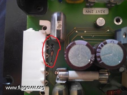

Efectivamente, está debajo de la nevera, esta tarde me he liado a desmontar y lo he sacado y hay una pieza en él que está chamuscada.... es como un puente de "cobre"? con una bola de resina en medio (bueno, esa es la descripción que puedo dar yo que no tengo ni pajolera idea de electrónica) seguro que la pieza tiene nombre propio.
El tema es que se ve claramente que ahí se ha sobrecalentado y se ha partido un trozo del hilo.... el tema es que no sé si eso se podrá soldar con un poco de estaño.... si existirá pieza de reemplazo....o qué demonios puede pasar.
Tengo el cargador desmontado y mañana intentaré localizar una tienda de electrónica donde reparen o por lo menos me puedan decir si tiene arreglo..... ??? Espero que sí....
Gracias de nuevo por la ayuda prestada...
Dejo unas fotos de la pieza en cuestión por si alguien la sabe identificar y puede decirme si tiene reparación... .brinda

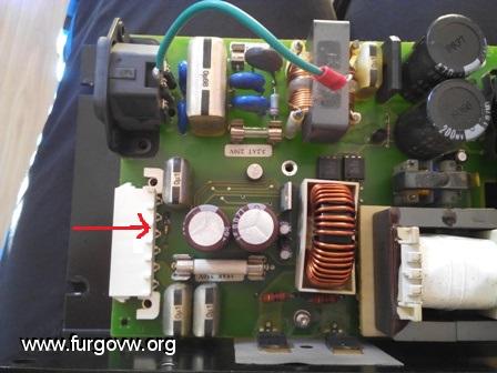

Es la pieza señalada con la flecha:
En esta se ve mejor:

podría ser un diodo zener, algo parecido a esto:
http://es.farnell.com/multicomp/1n4742a/zener-diode-1w-12v-do-41/dp/2125942
Suelen ser encapsulados cristalinos y al fundirse se ha quedado como en la foto que mandas.
De todos modos, ya que tienes el cargador de baterías fuera, no sé si tiene algún identificador, marca, modelo... de esta manera igual se pueden buscar los esquemáticos en la web y saber con exactitud el componente que es.

Pues parece que como había dicho el compañero Kabieznícola, se trataba de un diodo zener que se había chamuscao.
Ése era el causante de los famosos 15.1 parpadeantes.
Se ha puesto un zener nuevo y de momento parece que funciona sin problemas.

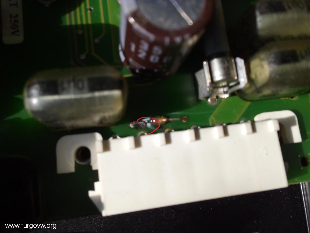

Hola de nuevo, refloto el tema porque nuevamente ha petado el famoso zener del cargador.
La verdad es que desde la reparación sólo me había enchufado a la corriente el día que probé el cargador, y funcionó sin problemas; pero esta semana voy a enchufar para cargar las baterías y estaba de nuevo con los 15.1 famosos.
Desmonté cargador y me encontré de nuevo el zener cascado, esta vez no fundido (no se había derretido), sino que estaba partido de las dos patillas y suelto por la placa.
Ya sé que son muy pocos datos, y yo de electrónica NPI, pero ¿se os ocurre algo por lo que pueda petar el famoso zener?
El esquema eléctrico ya me doy por vencido, no encuentro nada de nada, sólo una pequeña reseña en la página francesa T4zone.
Acepto ideas  .malabares
.brinda
cukiyo25
cambiar los condensadores y el puente rectificador, es lo mas común que suelen fastidiarse, además de ese diodo.

ongrip
Gracias, por tu respuesta; le diré al electrónico que valore cambiarlo todo a ver si así aguanta.
