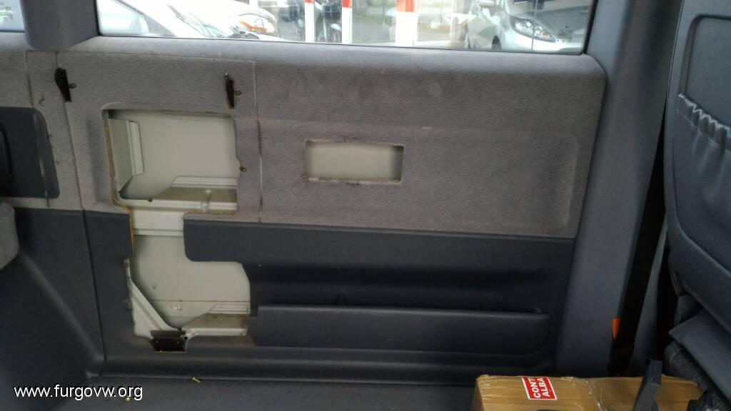

Buenas tardes alguien puede explicarme cómo quitar el panel lateral donde viene la mesa de westfalia de una Vito 112cdi, necesitaba quitarlo para poder poner unos remaches roscados para anclar un mueble.
Muchas gracias.
D_a_v_i_d
Primero fuera mesa con todos sus tornillos y luego el panel que va todo alrededor con grapas, cuidado que algunas grapas en vez de salir del anclaje se despegan del panel.
