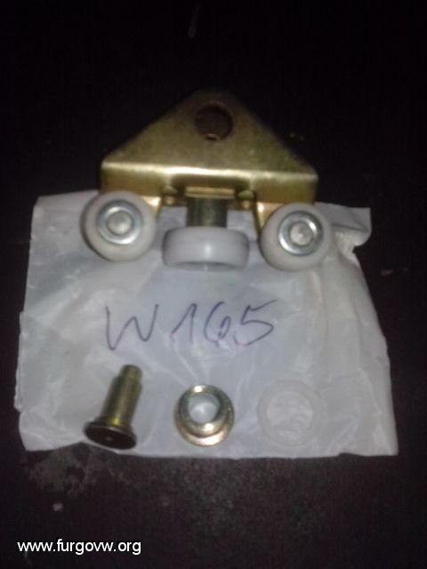

Hola, perdona Félixin, se me habia olvidado por completo. Esta es la pieza que yo pedi en su día, supongo que sea pre96 que es cuando sufrieron la mayoria de los cambios, le referencia supongo que sea la de la pieza, venia en esa bolsita.
y esta es la que monta una multivan del 2000
igual que la de una transporter del 98
Jeanpi
Hola a todos. La pieza de la primera foto (tres rodillos) es la que lleva la puerta en la corredera en la parte de abajo (debajo del escalón para entrar en la furgo). Las otras son de la corredera de arriba, a la altura del pecho.
