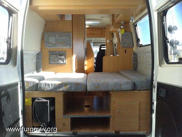

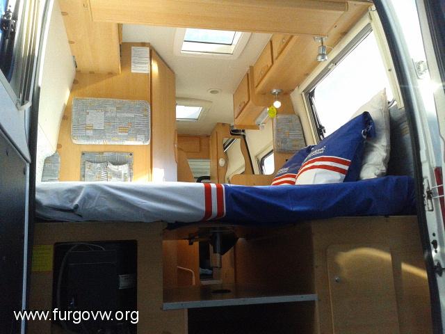

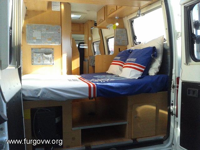

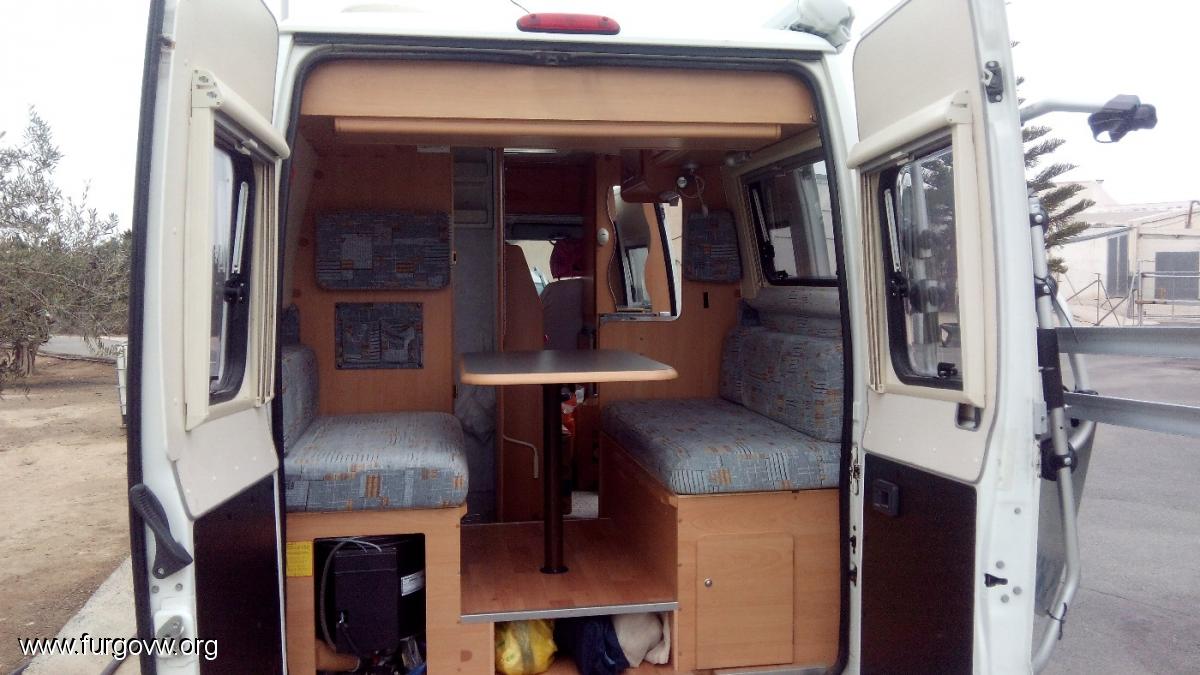

Aqui tienes el tornillo en cuestión aqui es el sitio del cinturón trasero con una rosca de 12 creo, aguanta el peso del somier y dos personas d sobra. Pues hice un ángulo para elevar la cama y disponer de mucho maletero, para dormir ya ves lo q sobra 50-60cm y abajo 105 cm

El ángulo soldado y atornillado al cinturón. Las maderas son provisionales hasta que me invente algo mejor.

Ostrás!! Sí que la has elevado. Yo casi que te diría que podrías poner, donde apoyan las maderas que hay unas grapas de plástico, quitarlas y ponerle unas tuercas remachadas y así atornillarle algún soporte. ¿La tienes homologada?.
Yo he intentado buscar unos tornillos que fueran válidos para el soporte del cinturón, pero no he encontrado; incluso se los pedí al concesionario donde compré la furgo, pero los que me dieron no valen, creo que son de 11.

No, es todo quita y pon. La quiero rápida de desmontar, ayer avances en el mueble
