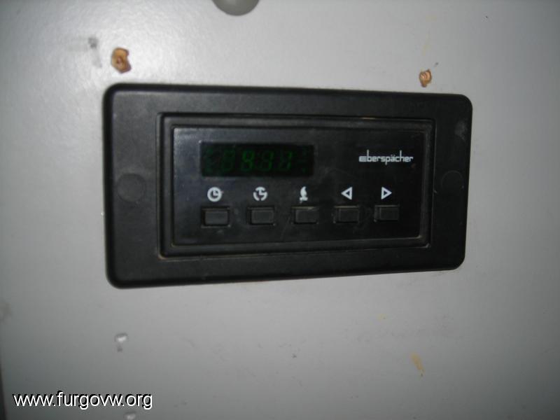

He publicado este tema en t4, pero nada, la semana pasada puse el climatizador pues hacía fresquete y al rato me di cuenta que, por un lado, la velocidad del ventilador había disminuido y por otro no estaba calentando en condiciones. Lo apagué y lo volví a encender y comprobé que la velocidad subía y bajaba y a los 15/20 segundos la temperatura bajaba y se quedaba poco aire y tibio. Cambié a modo auto y eco, pero nada todo igual. No sé si será compresor, a ver si me dais una idea de lo que puede ser, gracias.
lafurgoverde
Bueno pues visto lo visto me respondo, el problema, en principio, es del filtro anti-polen, se le ha cambiado y parece que funciona bien, tengo que probar con más tiempo.
