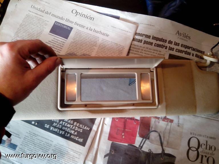

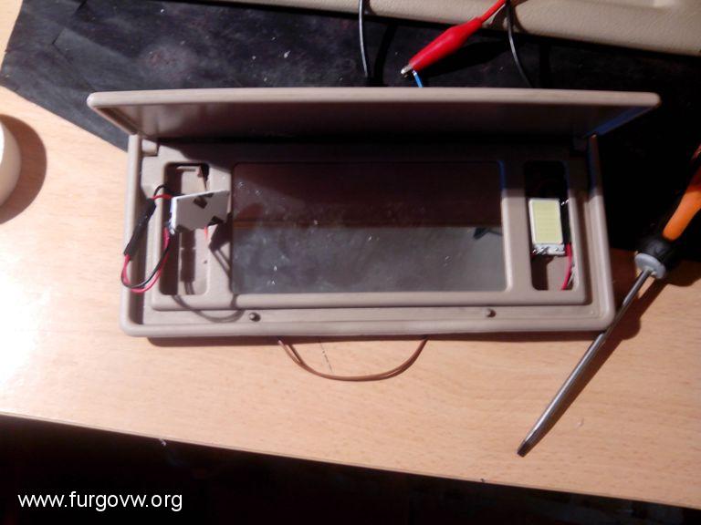

Al comprar mi Vito w638 me encuentro con los parasoles rotos
La  tapa del espejo no se queda levantada en ninguno.
El de la derecha da una luz pobre que no ilumina nada y el de la derecha no se enciende directamente.
Explico la reparación- modificación por si a alguien le pudiera servir para algo.
1. Se saca él parasol soltando dos tornillos estrella que se encuentran en la parte más próxima a la puerta

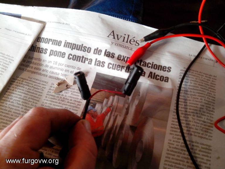

2. Se desconecta los conectores marrón masa y rojo 12V.

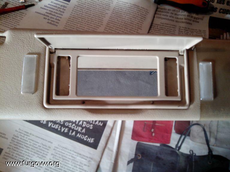

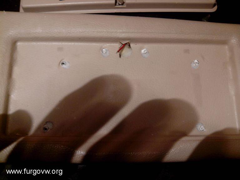

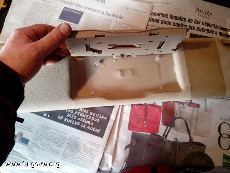

3. Para soltar el espejo del para sol hay que romperlo literalmente y que está pegado con cola
La formas mas eficiente para hacerlo era introduciendo un destornillador en los puntos de pegado y hacer palanca.
4. Para trabajar mejor aconsejo cortar los cables por la parte intermedia entre para sol y espejo para luego soldarlo.

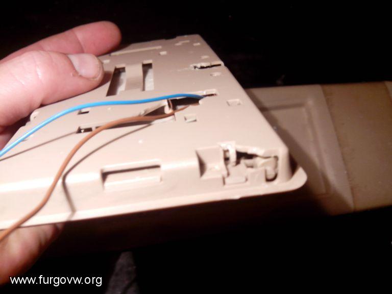

5. Se puede observar el mecanismo que hace que se quede el espejo en posición cerrado y abierto,
los dos están rotos lo que evidencia un mal diseño
Yo he pasado de ellos eliminando su función.
6. Si el diseño de la tapa me parece que no es apropiado ni para la sorpresa de un huevo kínder...
ya no comento la idea de poner las luces detrás del espejo y no detrás del plástico traslucido como supongo que cualquiera pondría.
(Si alguien sabe el porqué de esa decisión por favor que me lo diga porque aun estoy flipando)

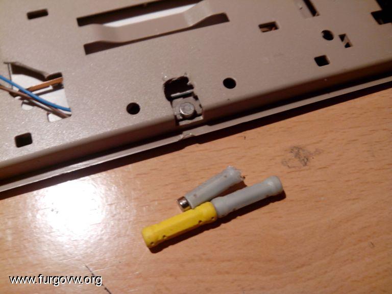

7.  Yo en estos casos de tapitas que se tienen que quedar en posiciones predefinidas
uso imanes extraídos del juego Geomag ya que permiten millones de movimientos sin dar problemas de desgaste.

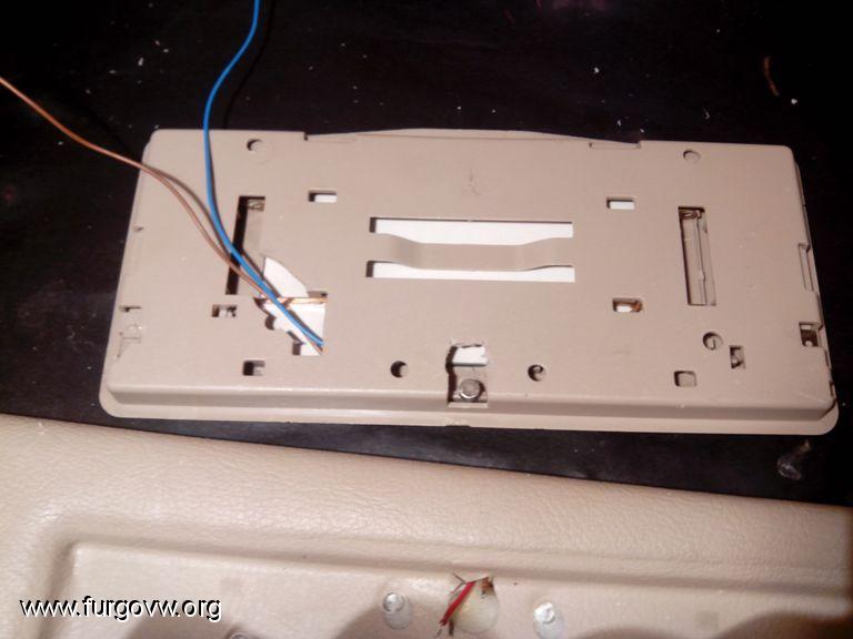

8. En la parte central observo un hueco que es perfecto para poner los imanes que mantendrán la tapa arriba,
coincide por donde salen los cables así que hay que pasarlos por otro lado.
Corto un poco el plástico para que entren con holgura los imanes.Con pegamento bicomponente de plástico tipo Araldite
los fijo con mucho cuidado para  no impedir la futura separación de los mismos en posición tapa abierta
y me espero a que seque para cerrar y asegurar la adhesión en posición cerrado.
(Este proceso me lleva menos 15 minutos de trabajo pero más de 48 horas de secados)

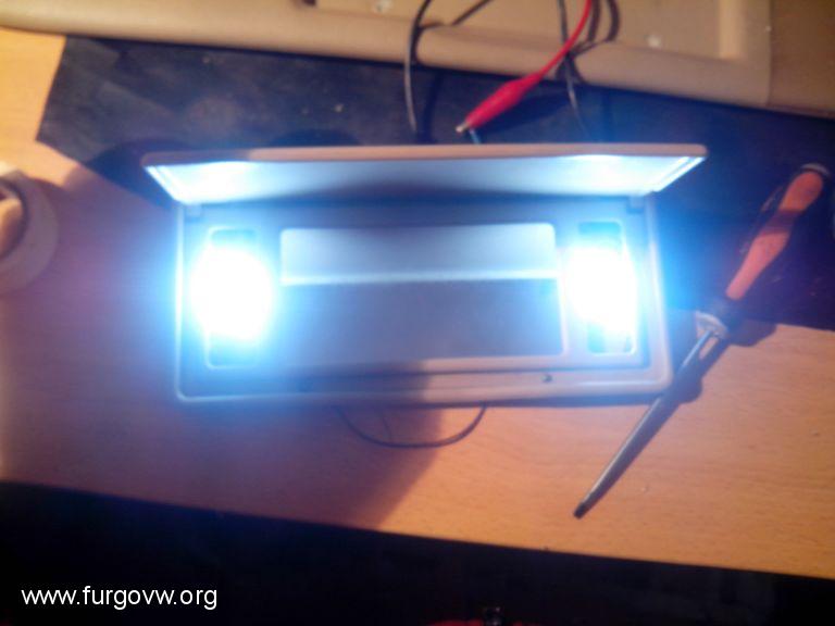

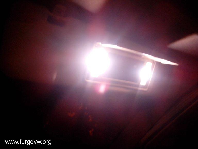

10.El tema de las luces lo soluciono con 4 led del chino a (3€ aprox) muy planos los cuales tienen adaptador para conectar
(atención con la polaridad).
Colocar el parasol es fácil conectar rojo con rojo y marrón con marrón poner los dos tornillos y listo!
11. Después de probar todo sueldo el cable cortado intentado que no moleste a los imanes pego el espejo
con un pegamento más suave y rápido como la silicona caliente (por si hay que desmontarlo en un futuro.
La frecuencia de luz de los led es 6000k (como fluorescente cocina) no me gusta,
así que le pongo un filtro (plástico) color naranja quedando por debajo de 4000k (luz cálida)
