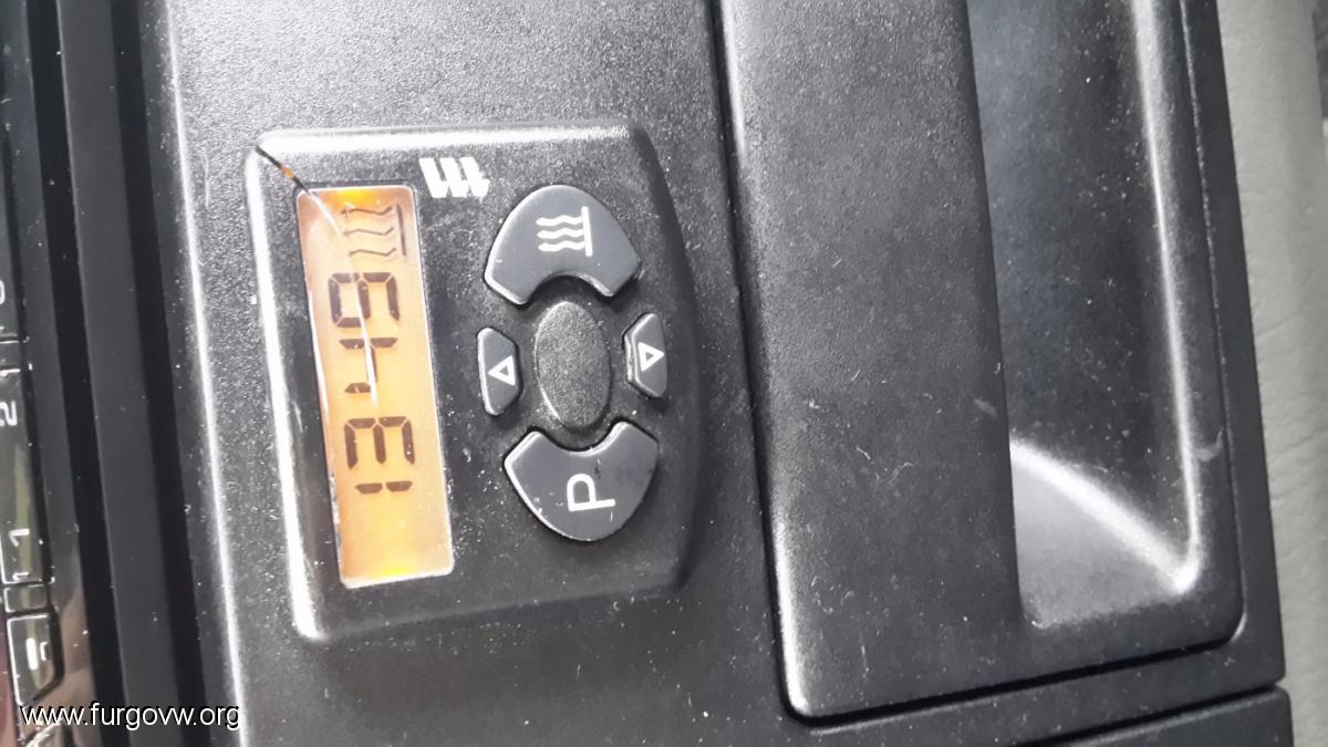

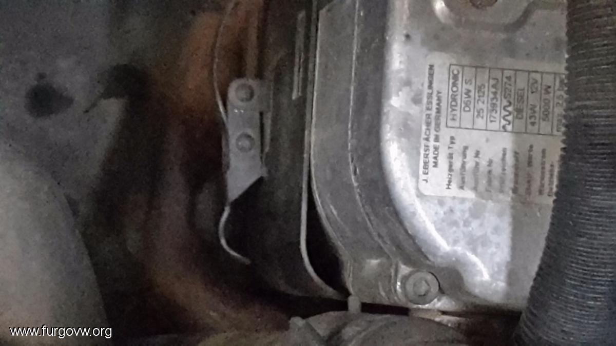

Hola chic@s, tengo un par de dudas con el kit de la calefacción, a ver si me podéis echar una mano.El modelo es eberspache dw5s montado en una vw t4 california tdi del año 98 con aire acondicionado y el programador es el cuadradito de 4 botones.
Mire varios temas q vi por el foro pero no me aclaro,las dudas son las siguientes:
La primera es si puede estar encendida continuamente vi en el tema de falco que presionando a la vez el botón de la flecha hacia arriba y el de encender ya quedaría encendida continuamente pero en mi caso a los 120minutos se apaga como si lo programara pero sin poner el tiempo.
La siguiente pregunta es si se puede modificar el tiempo de los programas porque si la pongo con los programas tiene 3 que dura  60 minutos.
Y la última en caso de que se pueda me imagino que el motor de la furgoneta no sufre.
