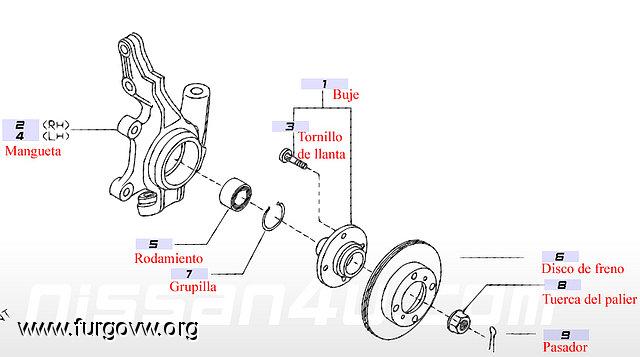

Adjunto una imagen que he encontrado en forocoches que ilustra bien de que hablamos por si alguien lo lee y se pierde como yo :)
zündfolge
Es la pieza de la izquierda, la grande.
cdiaz
Gracias zündfolge, más o menos por el dibujo me hago a la idea, lo que quería preguntarte es, a que te refieres cuando dices
Citarteniendo la mangueta en la mano no te subirá mucho mas.
Un saludote !
zündfolge
Me refería a que ya está la mangueta desmontada para cambiar el buje, y te ahorras mano de obra.
