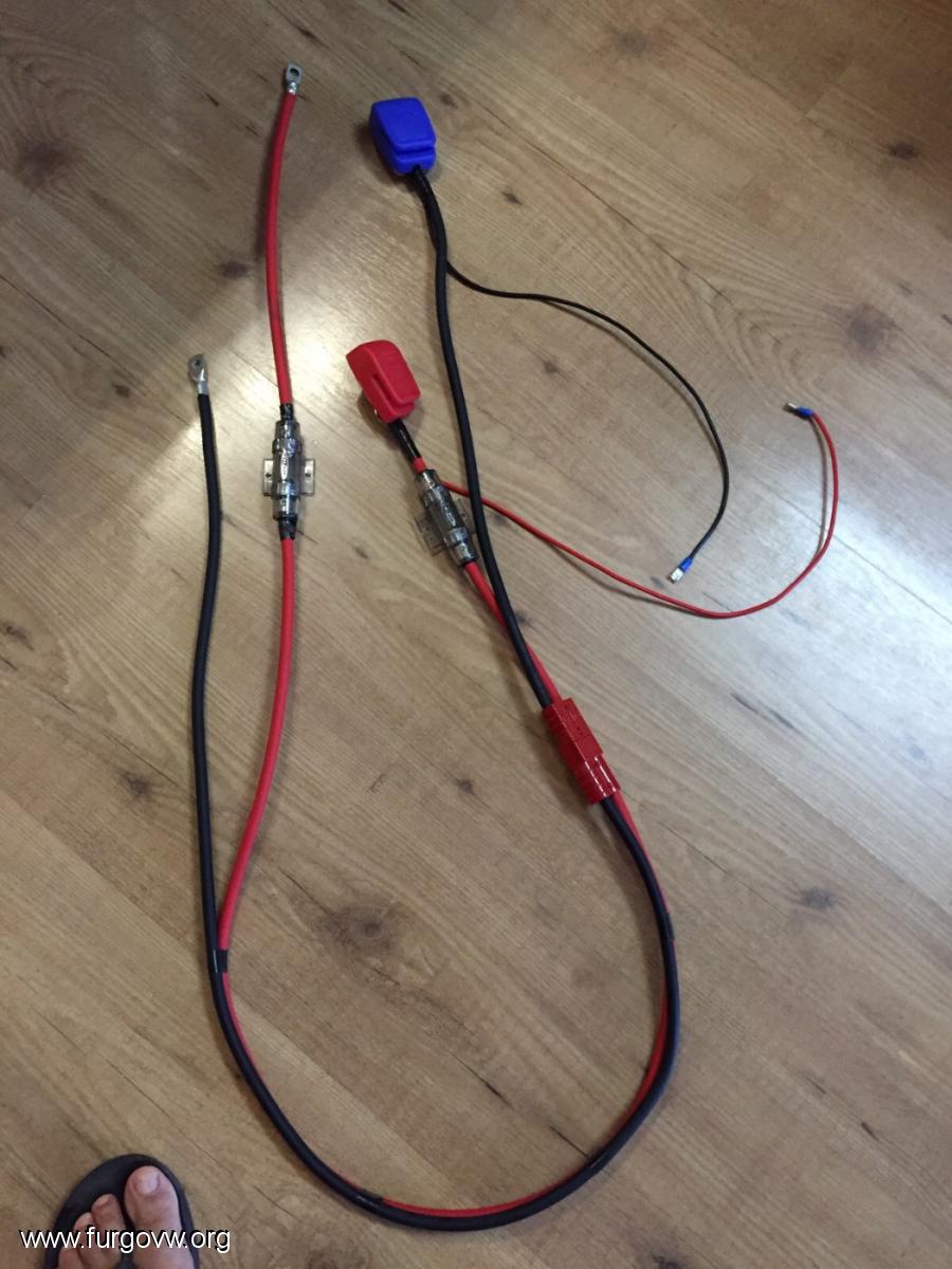

Hola compañeros, retomando el tema de la camperizacion, necesito que alguien me recomiende un taller en Badalona o barcelona que me empalmen los cables de la segunda batería a la batería principal, se que a lo mejor es una chorrada pero no me atrevo a hacerlo yo y ya de paso que me asesore de como poner el inversor que compre.

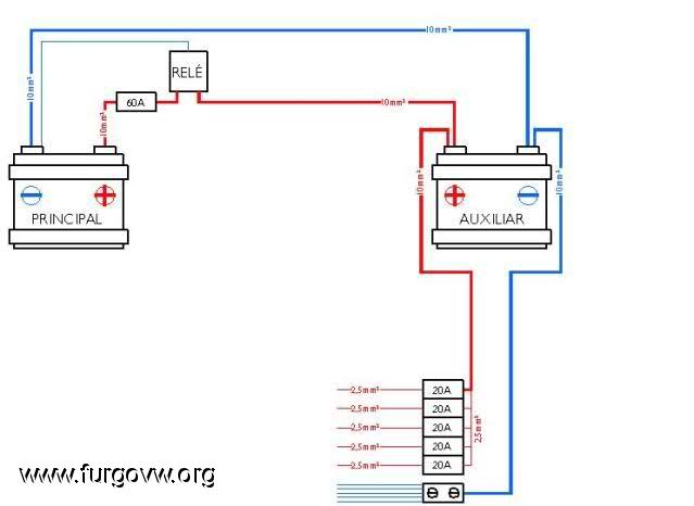

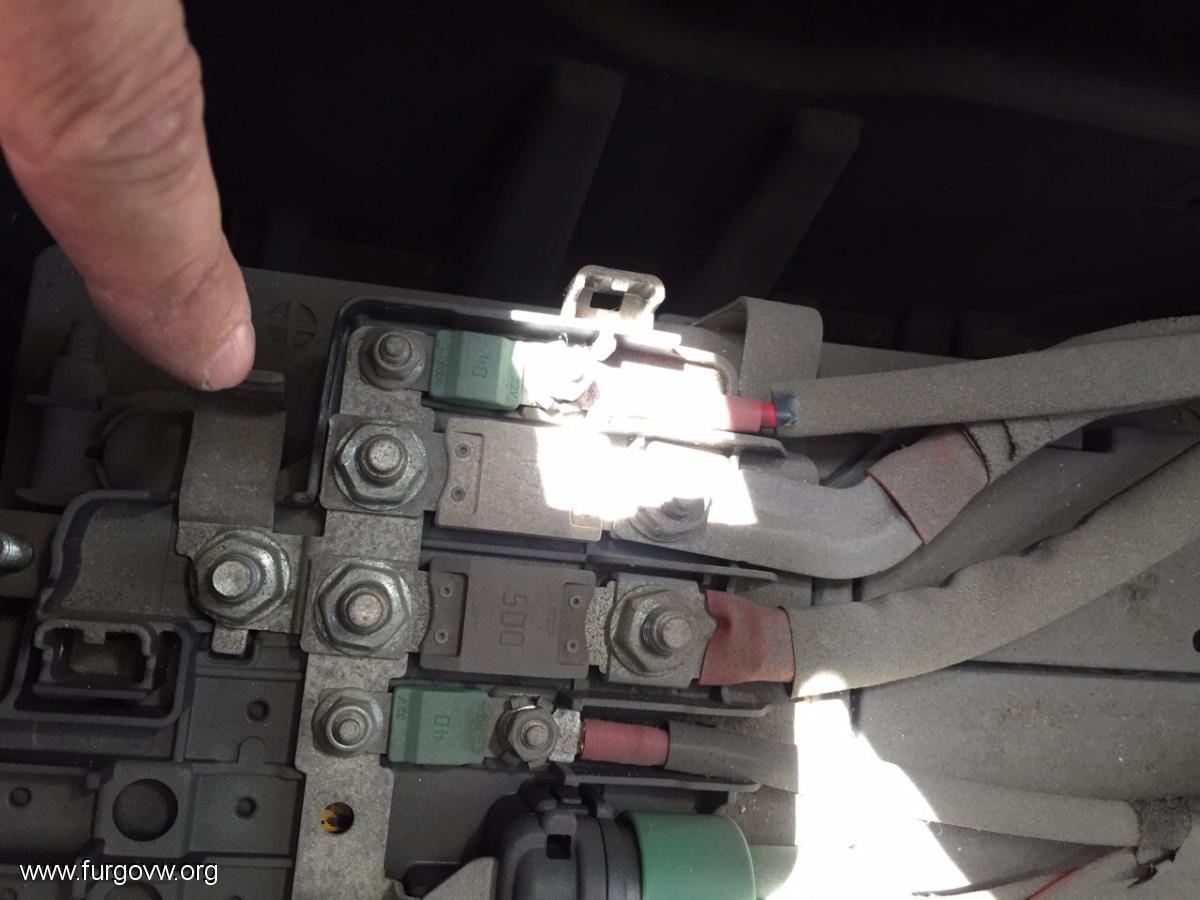

Pero si es muy fácil, engancha los terminales de los cables gordos rojo y negro a la batería principal apretándolos en algún tornillo que tenga. Luego pones los Clip de bornes que ya tienes en los otros extremos en la batería secundaria. Lo cables finos son para llevarlos a una caja de fusibles y de allí alimentar lo que quieras.
Lo que te falta en la foto es el Relé. En este esquema sacado del foro lo ves claramente.

juvenil no se si es fácil o no, imagino que si, lo que faltan son hue..s y saber donde se puede conectar y donde no  ;D, esos cables los hice yo y pensaba acabarlo yo pero al ir a conectar a la batería me acojone un poco de tanto tornillo...
Si miras en mi galería, lo prepare para dejar conectados solo los cables hasta el conector Anderson que puse para llevarme y traer la batería cuando me haga falta en una caja náutica que me hice y que cargue la batería mientras este en marcha y desconectarlo manualmente cuando pare el motor. En principio es solo durante los viajes ya que siempre vamos a camping y allí no necesito 2ª batería.
Ufff que lio me he hecho yo solo  .panico je je je

Parece un distribuidor de conexiones con sus fusibles incorporados..... es elegante,.....  supongo que tienes una tapa aislante que tapa todo por si cae algún hierro/tornillo y evitar un cortocircuito.
