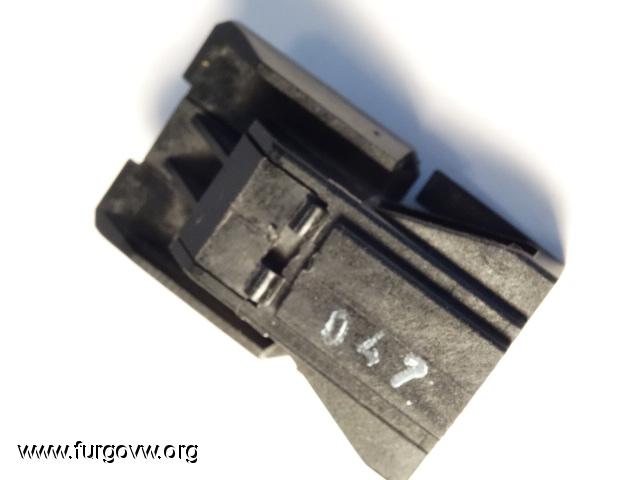

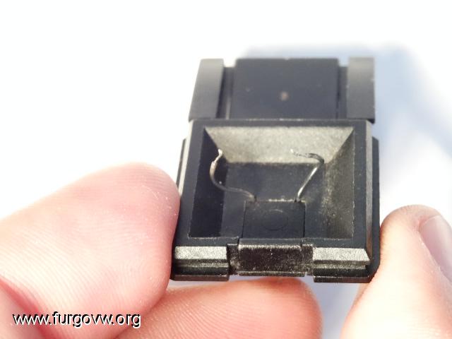

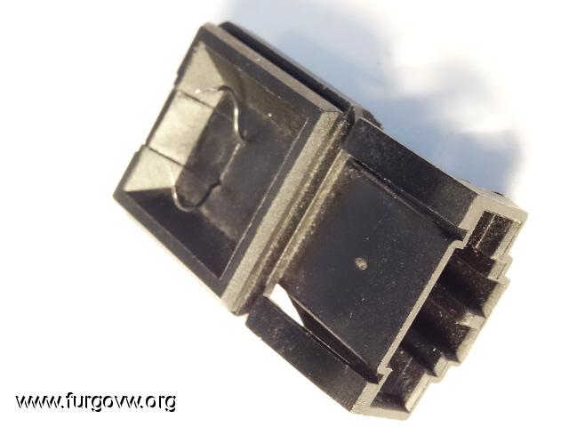

Tengo un problema con el sensor interior de la calefacción estática de mi vito marco polo.
El sensor en sí , se ha roto, no se si es un termopar o una resistencia ptc o ntc.
¿Alguien puede darme una orientación?, o pasarme alguna fotografía o referencia ...
Intento poner unas fotografías.

El problema era que al intentar encender la calefacción, no marcaba temperatura, sólo - - .
Lo he solucionado comprando el sensor en la Mercedes.
