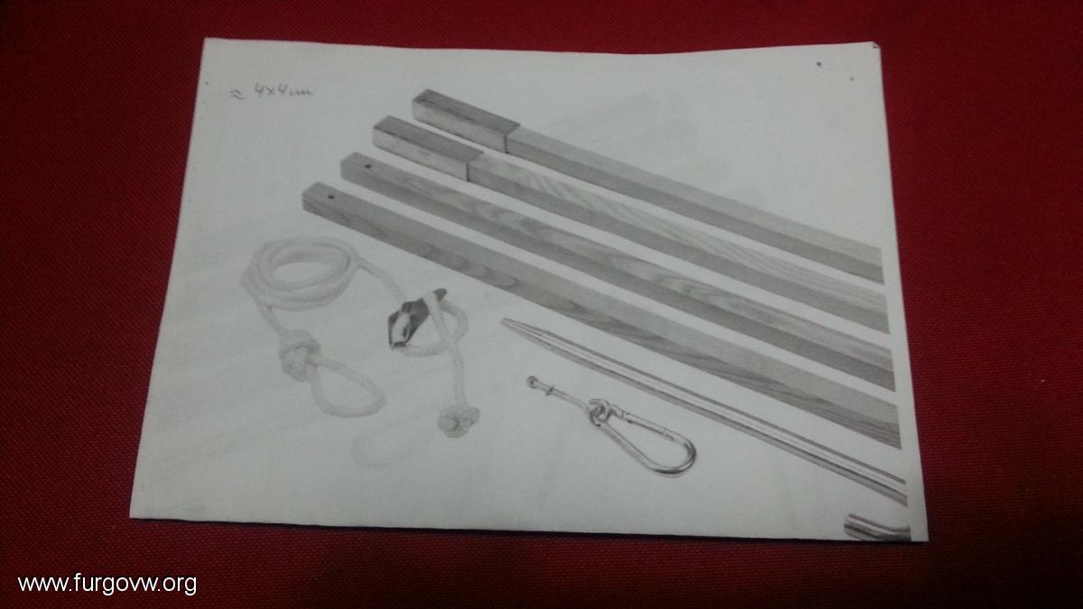

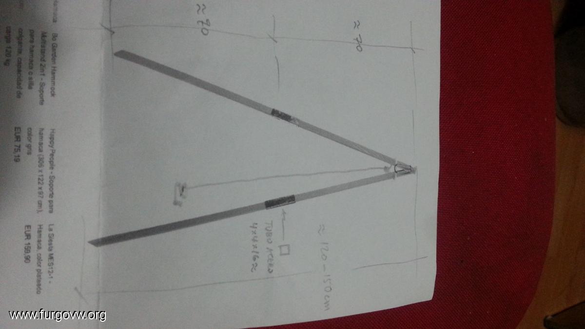

Estando en playa o a campo traviesa a veces se hace imposible colgar hamacas para mecerse y tomar aire fresco. Buscando por internet conseguí esta opción que me pareció perfecta, salvo por su elevado precio, 57€. En consecuencia me propuse construir mi versión del mismo pero con listones redondos.
Estos son sus componentes:

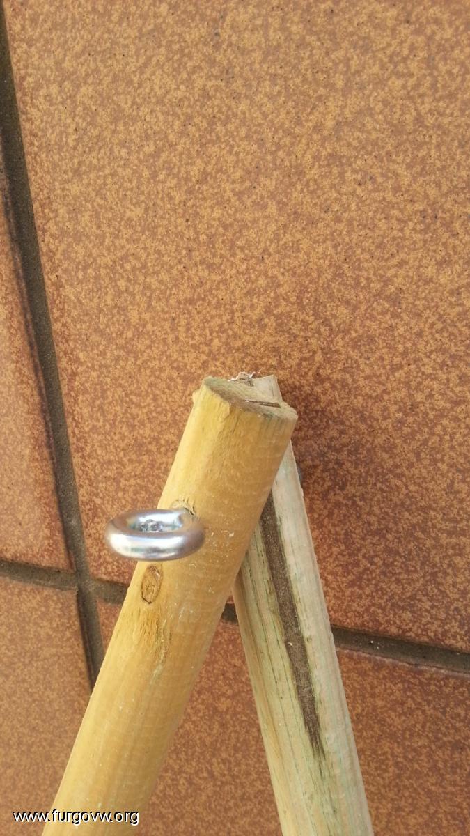

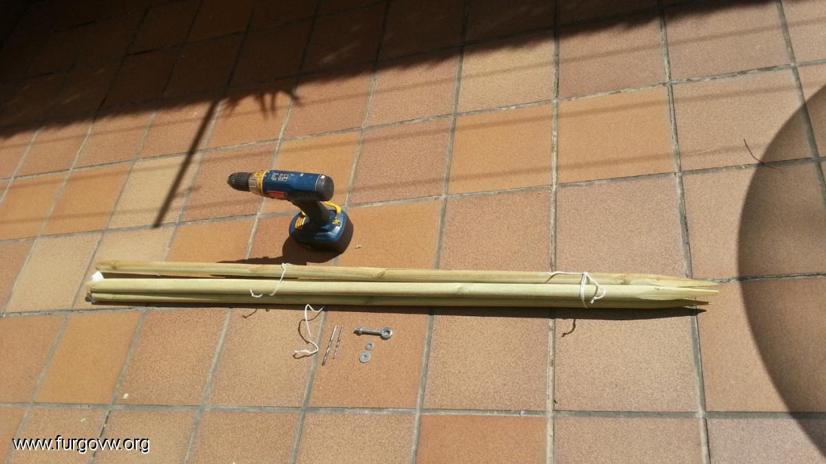

Compré en una tienda de materiales para bricos estos listones redondos (igual valen los cuadrados). Se utilizan en jardineria para hacer bardas y similares. Vienen en paquetes de 6 y sus dimensiones son 145cm de largo x 3cm de diámetro:

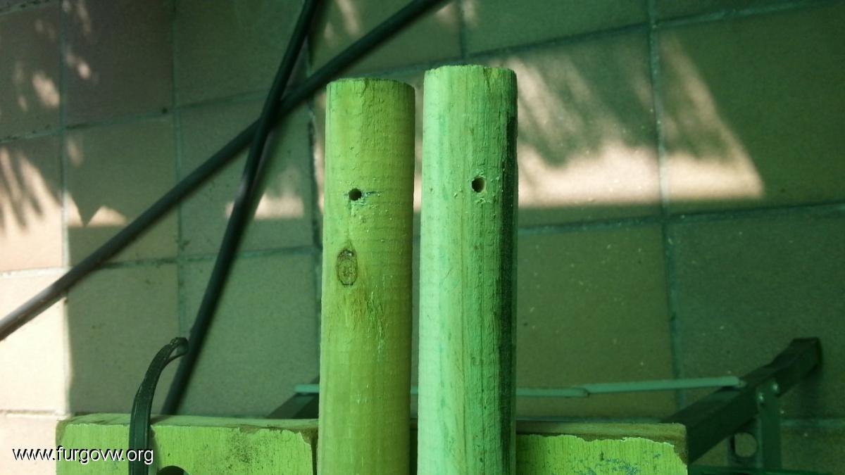

Efectué un orificio a cada uno a unos 4 cm del extremo plano:
Luego los uní con la alcayata con tuerca:

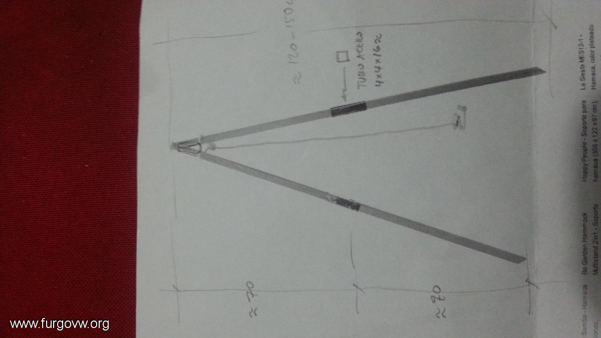

A la alcayata se engancha el gancho de alpinista aquí se enganchará la hamaca. Se ata  un cordel grueso y fuerte alrededor de la unión de las dos estacas, el otro extremo de la cuerda se engancha con una alcayata larga, de unos 25 cm o más (depende del tipo de terreno donde ira clavada)
Como resultan muy largos (difíciles de transportar, 145cm) los cortamos (a ambos) por la mitad (70cm c/u aprox).
Para unirlos compramos en la misma tienda de materiales para  bricos una pata para mesa de acero, redonda de 3cm de diámetro y de unos 30cm de largo, la cortamos por la mitad (aprox 15 cm) y ya tenemos la unión para cada poste (introducimos en el tubo por un  extremo una mitad del poste cortado hasta la mitad aprox y por el otro extremo la otra mitad.  Con esta foto tendréis una mejor idea del proceso indicado.
El proceso de uso es el siguiente:  se clavan las puntas de las estacas (no hace falta hundirlas mucho ya que el esfuerzo mayor va hacia atrás), a continuación se clava en la tierra, a mas o menos 70 cm de distancia de las puntas, la alcayata de acero, de unos 30cm o más, yo la hice con un pedazo de hierro de construcción que doble en la punta para poder atar la cuerda , ahora si, bien adentro con un angulo de unos 45º con la vertical, allí atamos la otra punta de la cuerda (la que sale de la unión superior de las estacas) inclinamos las estacas también a 45º con la vertical (en paralelo con la alcayata que esta clavada en tierra). La distancia entre los dos soportes dependerá del largo de la hamaca que tengamos y de la altura que la queramos. Tensamos  la cuerda del primer soporte, colgamos la hamaca de los ganchos de alpinista, tensamos la otra cuerda y a mecerse y tomar el fresquito, eso si cuando el tiempo sea propicio. Lo he probado con un peso de aprox 100kg (dos personas en la hamaca) y va de maravilla. Claro también podemos usar listones cuadrados como los señalados en las primeras fotos y mas fáciles de encontrar. El procedimiento en ambos casos es el mismo. Espero se vean bien las fotos ya que en esto soy novato.

Me ha costado verlo pero al final ya lo he entendido. Un extremo de la hamaca va a la furgo o arbo o lo que sea, y el otro extremo a este invetazo. EL resultado este:
Se puede ver que la chica lo lleva enganchado al portabicis de la furgo y todo =P
