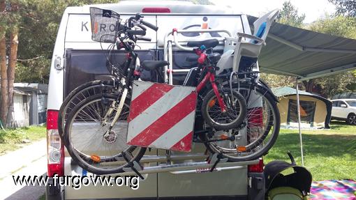

Después de unos dias de vacaciones volvemos con las pilas cargadas y con el porta-bicis doblado.
Llevabamos dos bicis de paseo del Decarton y se han doblado dos barras de las que hay en la parte de la puerta y los dos railes que soportan las bicis casi llegando a tapar la matricula.
Quisiera saber si a alguien mas le ha pasado. ( Exceso de peso?, bicis mal colocadas?)
Os adjunto una fotos para que veais:

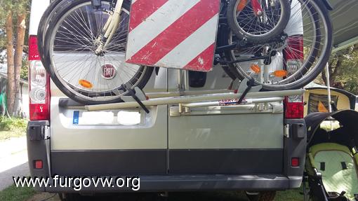

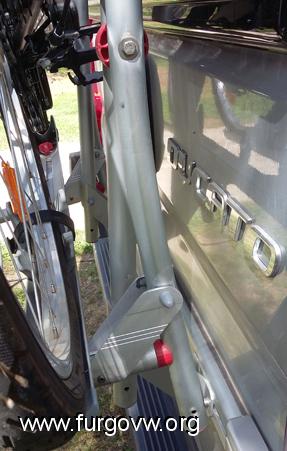

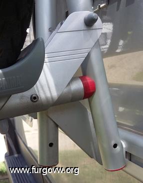

Tengo tu mismo portabicis, fiamma carry bike, indica peso máximo 35kg, yo pongo los raíles de las bicis en la posición superior para no tapar los pilotos, es más incómodo pero que le vamos a hacer, de todas formas en la segunda foto se observa que te falta el tornillo inferior que junta las dos barras verticales para dar firmeza al conjunto.
ireality
El tornillo en question nunca ha estado!!

En la ultima foto también se observa que la pieza que sujeta el portabicis a la puerta esta mas bajo en el lado izq. y esto hace que se fuerce todo el conjunto, si ademas cargaste mas peso de ese lado pudo hacer que doblaran los tubos.

Cita de: ireality en Septiembre 05, 2015, 11:02:59 am
Pues ahí va un tornillo con un separador rojo y su respectiva tuerca, igual que el que se ve más arriba en la foto 1, yo pedí el mio a luluka y lo monte según las instrucciones,así que te falta ese tornillo a cada lado si o si.

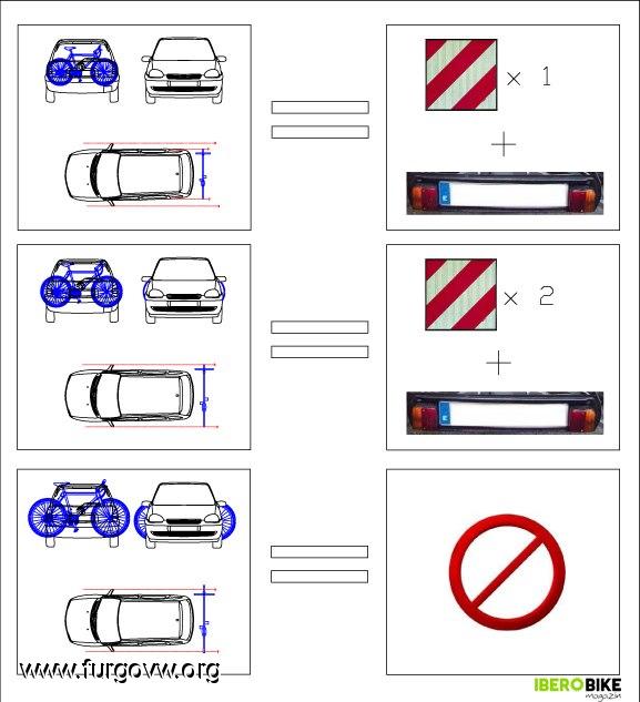

Lo que si te puedo asegurar es que como llevas las bicis te pueden denunciar. Ya que tapan los pilotos.
Por lo que deberías llevar placa supletoria.
Precauciones al llevar bicicletas
Sea cual sea el modelo de portabicicletas que utilice recuerde:
• PLACA SUPLETORIA. Asegúrese de que la placa de matrícula y los pilotos traseros son visibles. Si no lo son, debe instalar una placa supletoria con la matrícula y luces para el portabicicletas.
• OJO CON EL ANCHO. Las bicis no pueden sobresalir lateralmente. Si sobresalen, deben desmontarse para transportarlas.
• SEÑAL V-20. Cuando la carga (bicis) sobresalga por detrás, debe ir señalizada con la señal V-20.
• LÍMITE. Si el portabicicletas se apoya sobre un dispositivo de remolque, la carga (bici+portabicis) no debe superar el límite autorizado por el fabricante.
• OTRO RETROVISOR. Si el conductor no puede ver por el retrovisor interior, el turismo debe llevar un segundo retrovisor exterior en el lado derecho -algo ya habitual en todos los modelos-.
• BIEN SUJETAS. Las bicicletas deben ir perfectamente sujetas para evitar que se caigan o se desplacen, produciendo ruidos y otras molestias o peligros.
http://revista.dgt.es/es/reportajes/2014/07JULIO/0729-Como-llevar-las-bicis-bien.shtml#.VjsLPZuFM3F
