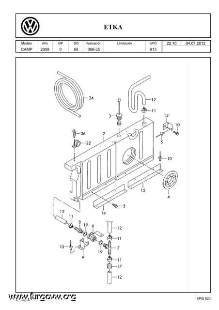

En el despiece sale como pieza independiente, supongo que se puede desmontar. Mira el dibujo, a ver si te sirve para pinchar el tapón.
Suerte!

si miras el dibujo que te ha puesto elbis....
la "T" a la que me refiero es la nº 7. y desde la pieza 12 va la manguera 24 al aforador del depósito. (que es para cuando esté lleno que se vaya vaciando sin rebosar por el fregadero)
al no taparla cuando metes el aire a presion pasa por ahí y no desatasca.

Así que gracias a este hilo lo hemos solucionado en un momento:
  • Soltar la tapa que hay junto a la llave de vaciado (3 tornillos allen).
  • Soltar el tubo de rebosamiento que baja a la T aflojando la abrazadera y tapar la parte superior de la T
  • Desde el exterior de la furgo, con la llave de vaciado abierta, con una bomba de pie de hinchar la bici, meterla por el tubo de salida de agua, cerrar para que haga presión y darle unos soplidos.
Con esto ya sale agua perfectamente.
