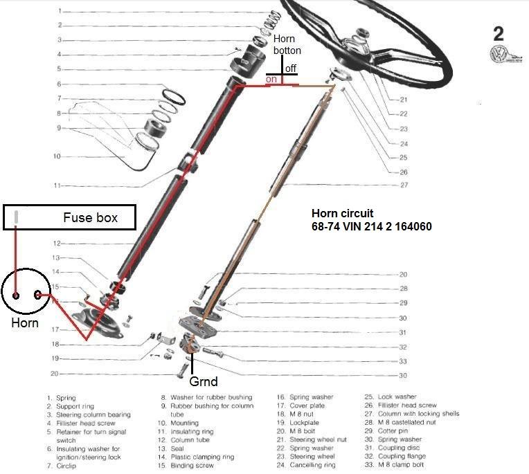

Buenas tardes.
Estoy restaurando una T2a, y no encuentro como aislar la barra de dirección para que funcione el claxon, de momento esta habilitada con un pulsador en el cuadro, pero quiero volver el pulsador al volante como en su estado original. Alguien sabe como hacerlo? Gracias y saludos

 En el apartado de recopilación de manuales dispones de un manual de taller de las T2-A, donde encontraras todo el despiece de la dirección entre mucha mas información.
