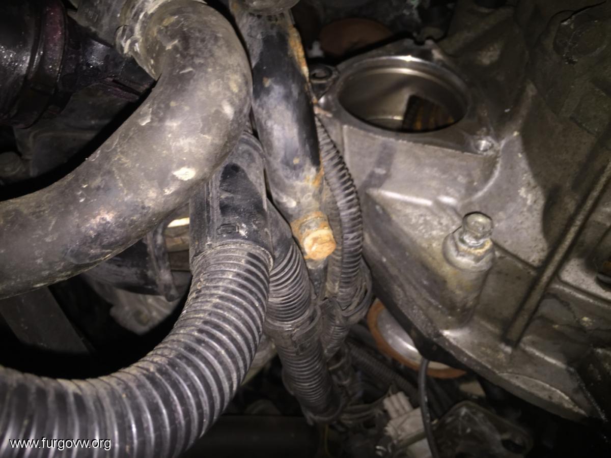

He detectado una fuga de anticongelante (pequeño charco de liquido azul debajo de la furgo), después de meter la cabeza por todas partes he visto que la fuga viene de la valvula que distribuye el aire/liquido para el sistema de refrigeración.
He leído en otro tema de este foro que esta pieza  no se puede desmontar y que pierde estanqueidad con los años.
Me gustaría saber que opciones tengo:
sustituir esta pieza por otra de desguace que se acabará rompiendo igualmente?
comprar una pieza nueva que haga la misma función si es que existe?
sabiendo que la fuga es pequeña y la calefacción/aire frio funciona bien, se podría pensar en un cordon de sellado de juntas o algo asi? :-[
que opináis chavalería??? :'(
gracias!!!!!!!!!
