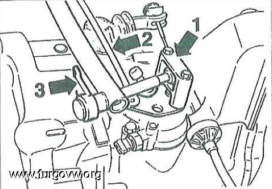

He mirado el manual de usuario y es esto ¿Verdad? me acercaré a la Volkswagen a ver cuánto es la gracia.. Para montar ¿mucho lío o es fácil?

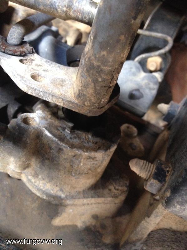

He montado la bolita de nylon, lo monto todo pero ahora al intentar meter 1º da marcha atrás, la marcha atrás es la marcha atrás y no me deja meter la 2º  ??? ??? ??? ??? la 3º, 4º y 5º están bien... He notado que ahora las 3 marchas que puedo meter bien entran perfectamente y antes tenian cierta holgura.. ¿Qué he hecho mal?
¿Es normal que haya tanta separación aquí? Necesito ayuda que no puedo mover la furgo, salir en 3º me voy a cargar el embrague...

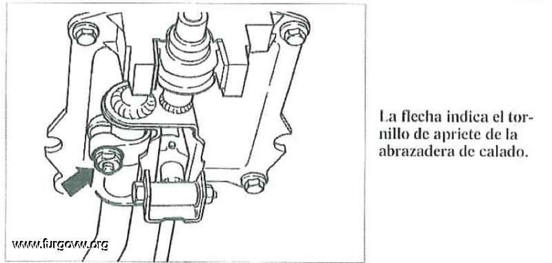

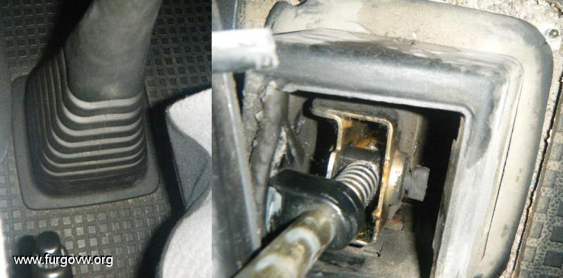

tienes que ir por debajo de la furgo y aflojar la tuerca que fija la palanca de cambios(que quede suelta)y la mueves para que quede como a 1cm o centímetro y medio de la pared del cajetín donde choca cuando metes la primera...al engranar primera debe quedar 1,3 y 2,3mm de separación...la medida es relativa ya que con las holguras y desgastes no es muy exacto, seguramente tengas que aflojar y regular varias veces hasta que des con el punto, que te ayude alguien a sostener la palanca por que si no vas a andar a subir y bajar de la furgo muuuchas veces ;D

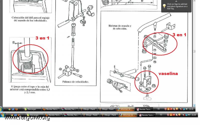

Pero tengo que regular en punto muerto ¿no?
He estado viendo el manual de montaje pero no me queda claro dónde se sitúa la tuerca que me comentas para aflojar el sistema y poder regular..
¿es esta?

si te metes debajo de la furgo, donde cae justo la palanca de cambios ya ves ese tornillo que marca la flecha, quita el embellecedor de goma de la palanca, ponla en punto muerto, aflojas el tornillo, la dejas a una distancia de por ejemplo 1cm del lateral donde choca cuando metes primera, aprietas(que no se mueva la palanca para no perder la distancia) y pruebas, si no entra  primera o rasca o metes marcha atrás, la acercas o la separas del lateral unos milímetros hasta dar con el punto, es una chorrada ya verás  ;)
