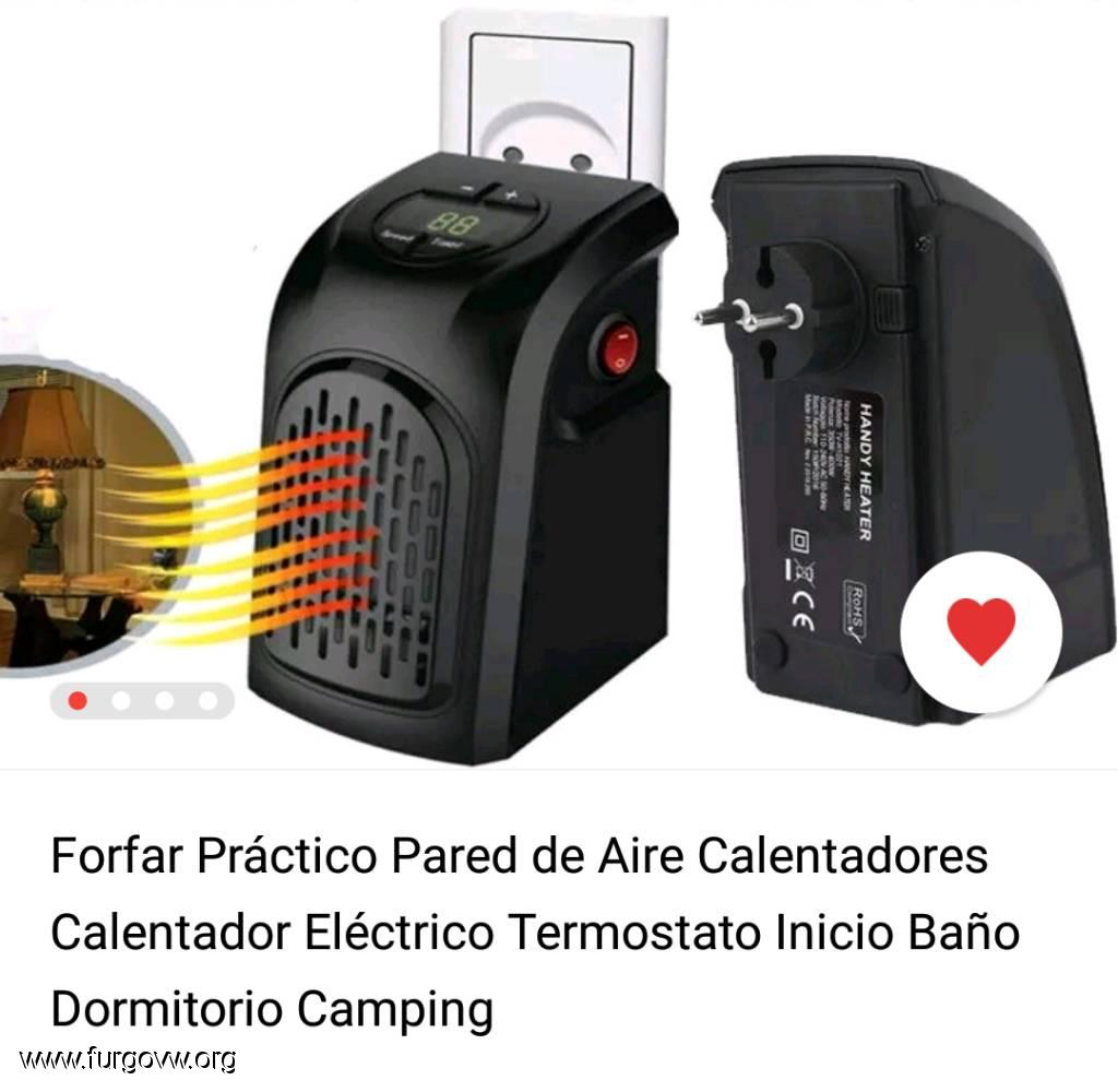

Buenas amigos!! Que os parece este cacharrín? Se comería la carga de una segunda batería muy rápido? Tiene una potencia entre 350 y 400w.

Púes haciendo la cuenta de la vieja. Te sale a unos 33A hora. Para un calentón rápido. Saludos.

Jeje, a ver si me puedes explicar como va esa fórmula matemática, pa hacerme una idea.

P=V x I
400w:12v= 33'33A hora que gasta el invento y así para todo lo que quieras engancharle a la batería. Espero que te sirva.

Si la batería es de 100mAh en  3 horas se la ha comido

100 Ah.
Y si, en tres horas, adiós batería si estaba a tope y no hay otro consumo.
Una calefa estática al uso suministra 4000 w y no 400w.
