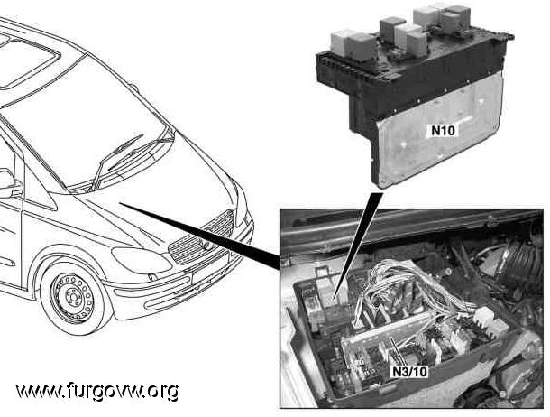

buenas gente,
necesito desmontar la caja de fusibles de la Vito w639, supongo que será igual que la viano también. El tema es que quiero levantar la caja de fusibles para acceder al cableado que llega a los fusibles y poder pinchar unos cuantos cables que quiero derivar a la batería secundaria.
He desmontado incluso la centralita y he quitado los tornillos de arriba de la caja de fusibles pero no hay espacio para levantarla o moverla entera hacia adelante  .nono
alguien me puede ayudar y dar algo de luz. Muchas gracias por adelantado familia. .brinda
kalvitero
Para desmontar el bloque de SAM + caja de fusibles tienes que desmontar primero el módulo de gestión del motor que está delante, luego sueltas los tornillos que sujetan la caja de fusibles y sacarla tirando ligeramente hacia adelante, puede ser que algún fusible o relé te moleste y tengas que quitarlo. giras a un lado la caja de fusibles +SAM y desconectas los cables
gomy
Gracias Kalvitero.
el módulo de gestión motor supongo que es el que está justo en medio de la caja de fusibles?o eso es la SAM? al que llegan dos tochos de cables y sale hacia arriba?? que mal me explico por dios.....a ver si saco unas fotos y te cuento....
el otro día saqué esa "caja" y no pude, si que es cierto que quitando algún relé quizás pueda....lo volveremos a intentar. .sombrero
kalvitero
La SAM está pinchada en la caja de fusibles en perpendicular y ambas están indicadas como N10 en la figura y la centralita de gestión del motor como N3/10
