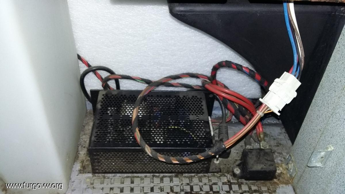

Hola compañeros
Pues es un brico muy sencillo para evitar que el cargador de baterias de la excluisive quede pegado al suelo con el consiguiente peligro de descarga si se moja o de corrosión. Y más teniendo en cuenta que en estas furgos el fregadero esta justo encima y suele caer agua hacia abajo (las cosas de la gravedad  .meparto ), por no hablar de los que tienen ducha y se puede salir el agua y queda a menos de 40 cm del plato.
También valdria el brico para una cali t4 o cualquier otra furgo siempre que tenga un par o 3 cm de hueco libre sobre el cargador.
Lo primero es quitar la tapa lateral de la nevera. Veremos el compre de la nevera y abajo el cargador. Conviene aspirar bien toda la zona pues coge pelusas y con un calenton del cargador podemos tener un susto.
Desmontamos el cargador quitando la clema y el cable de 220 vac, y los 4 tornillos.
Cortamos unos tacos de madera para levantarlo unos cm del suelo. Yo usé listón macizo. No useis aglomerado.
A los tacos les haceis unos agujeros para meter unos tornillos pasantes rosca madera, mas largos que los originales para sujetar al suelo cargador y taco.
Finalmente montáis todo y queda mas o menos así:
Como veis mas alto y bastante mas limpio jeje  ;D .
Aprovechando que el Pisuerga pasa por valladolid:
- podeis abrir la tapa del cargador y aspirarle las pelusas o cepillarlas. No sería la primera cali cuyo cargador empieza a echar humo. Aspirando las pelusas interiores reducimos algo el riesgo de que se líe parda por fallo electrónico de algún componente.
- como veis en la foto he aprovechado para ponerle un taco también al relé ese de la derecha que no sé muy bien para que sirve pero tiene cables bastante tochos.
Y poco más. Como veis muy fácil y rápido. Creo que merece la pena. Y he de decir que viendo lo bien rematadas que van las instalaciones en la cali me ha sorprendido mucho que los de westfalia no hayan pensado en esto ellos mismos... en especial en la exclusive que el fregadero queda justo encima.
Suerte   ;)

El relé de la derecha es el que une la batería secundaria con la de arranque, para que se cargue en marcha...

Brico realizado, limpieza y montaje 4 cm mas alto, gracias por la idea ;)

Cita de: siemens en Octubre 24, 2015, 11:48:35 am
ah! es el tipo relé "nagares" entonces?
Gracias siemens, no tenía ni idea.
