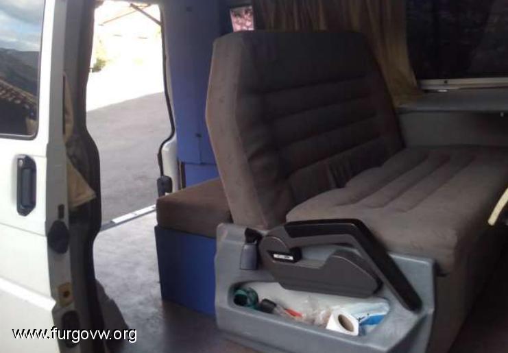

hola compañeros
podeís darme algo de informacion sobre este tipo de asiento-cama difderente del de la clasica multivan
yo creo que es de un preparador externo a Volkswagen, porque he visto varios iguales en distintas furgos y los acabados son muy profesionales

Yo no te puedo ayudar, solo decirte que mi antigua furgo llevaba uno igual, y que tenia cinturones de seguridad, de lancia...

hola nadie sabe nada de este tipo de asiento que montan algunas T4 ?
a mi me gusta mucho mas que los de la multivan,
mas comodo y mas practico.
y me gustaria saber de donde ha salido.
me he comprado una furgo que lo trae de serie, porque está igual tapizado que los de alante, pero no creo que se originario.
que me decis?
CIMA
Ese asiento como dices no es original Vw, aunque puede haber sido montado en origen por algún preparador, creo que como ese o similar los he visto en alguna Carthago pero no estoy seguro al 100%, desde luego es muchísimo mas cómodo que el asiento cama de la multivan.

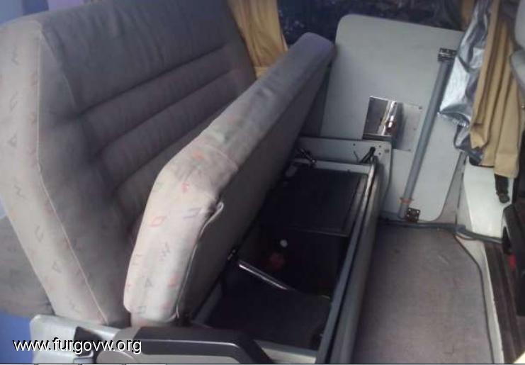

A la hora de dormir es parecido al de multivan, pero es curioso porque el respaldo no tiene bisagras, va apoyado sobre la estructura, tanto cuando es asiento, como cuando es cama, y pesaba bastante para sacarlo y colocarlo.

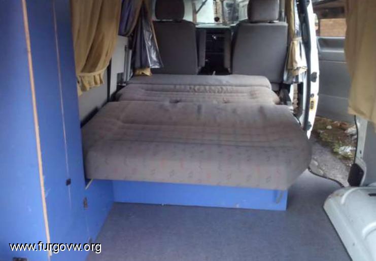

Si, lo curioso del asiento es que al ser mas estrechito (1,20 de ancho x 1,80 de largo) puedes pasar a la parte de atras de manera comoda a coger cosas aun estando el asiento montado y sin necesidad de sallir fuera ni abrir la puerta corredera.
el sistema de hacer cama es tambien interesante porque como bien dices no tiene bisagras.
ya pondré fotos para que veais con mas detalle.
El tema es que el respaldo del asiento es mucho mas largo de lo que se ve cuando está en modo asiento. quiero decir que va hasta el piso de la furgo. entonces lo que hay que hacer es,  primero tirar de el hacia arriba para descubrirlo completamente y luego tumbarlo.
al principio estaba un poco duro. pero despues de limpiarlo y engrasar un poco el varillaje va muy fino.
me da pena que no se sigan haciendo asientos como este, porque es una pasada.
gracias por tu respuesta.
un saludo

Ese asiento, si no me equivoco, es el asiento-cama Infur 2 instalado por Interfurgo (la empresa preparadora de Urduliz) pero a día de hoy, por la evolución de la normativa, no es homologable http://www.furgovw.org/index.php?topic=268708.0
Aquí lo veis en la preparación de Peloncho, que siempre me encantó,  :) http://www.furgovw.org/index.php?topic=280400.0
Un saludo!

Pues efectivamente es el mismo asiento!! +gvr menudo ojo y memoria!! Coincido contigo en lo de la distribución, es mas,  para mi, es la mejor distribución en la t4, tipo nugget...
