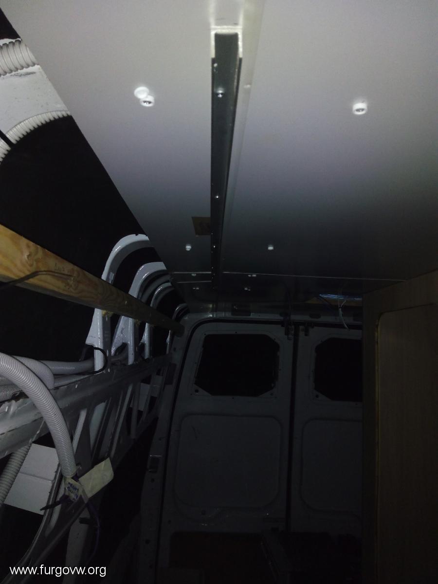

Vamos con el techo de buhardilla. La idea era mejorar, insonorizar y aislar térmicamente con todo le tuviera por casa. Así que de un miniestudio de grabación que tenía en una buhardilla aproveché todos los restos de láminas de corcho que salieron decentes y así pude recontruirme un techo decente, natural y ecológico. No será el mejor material pero sí el más económico para mí.
Lo pegué con pegamento de contacto Ceys y lleva después una capa de cola diluída en agua para protegerlo de golpes y arañazos.
Si has quitado los laterales de plástico sobre las puertas, es sencillo quitarlo. Sale fácil.

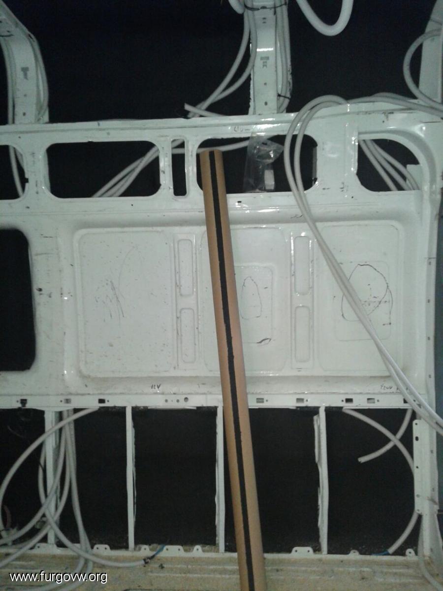

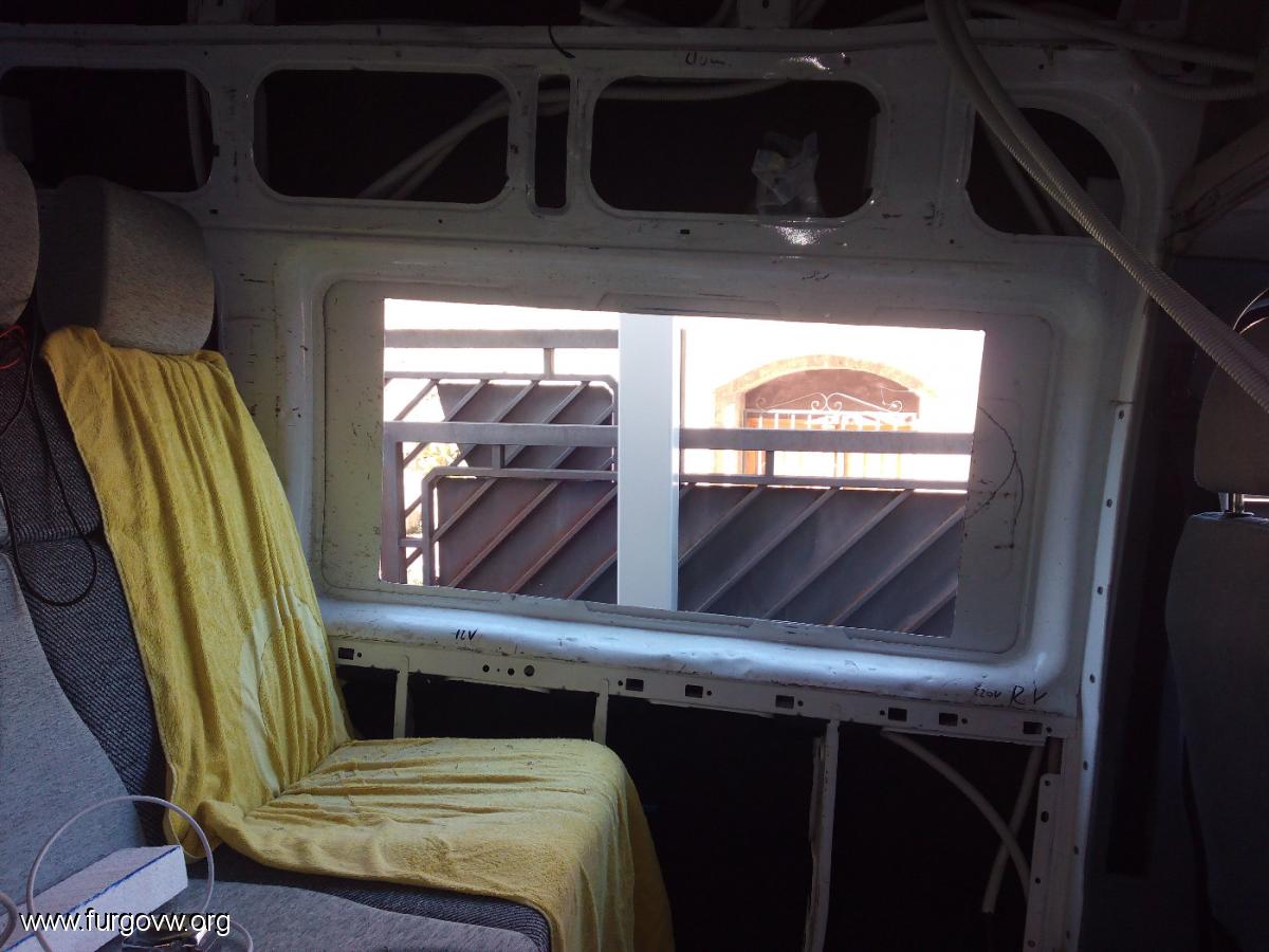

Terminada la cabina comencé con la parte de atrás.
La idea era mejorar los paños de los laterales tapando agujeros con DM y luego cubrir con corcho igual que el techo. Para las chapas...forrar con moqueta reutilizada del mismo miniestudio (ya no puedo grabar flamenco pero tengo una furgo apañá  )
*Como anécdota contaros que del paño izquierdo cerca del portón que tenía un agujero bastante gordo, al sacarlo, me salieron más de 30 bolas de papel de aluminio de bocadillos. Sé ve que después de varear la aceituna se ponían púos. Me tranquiliza que al menos esos residuos no se tiraban al campo.

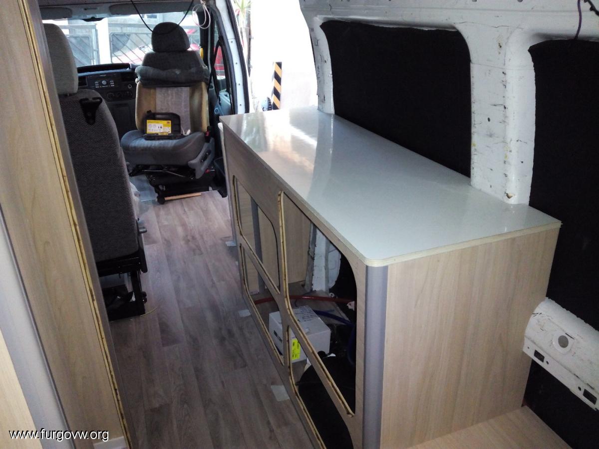

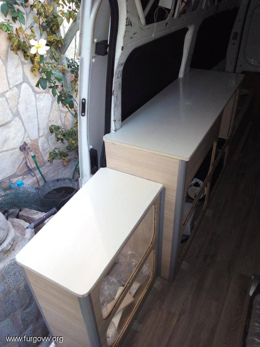

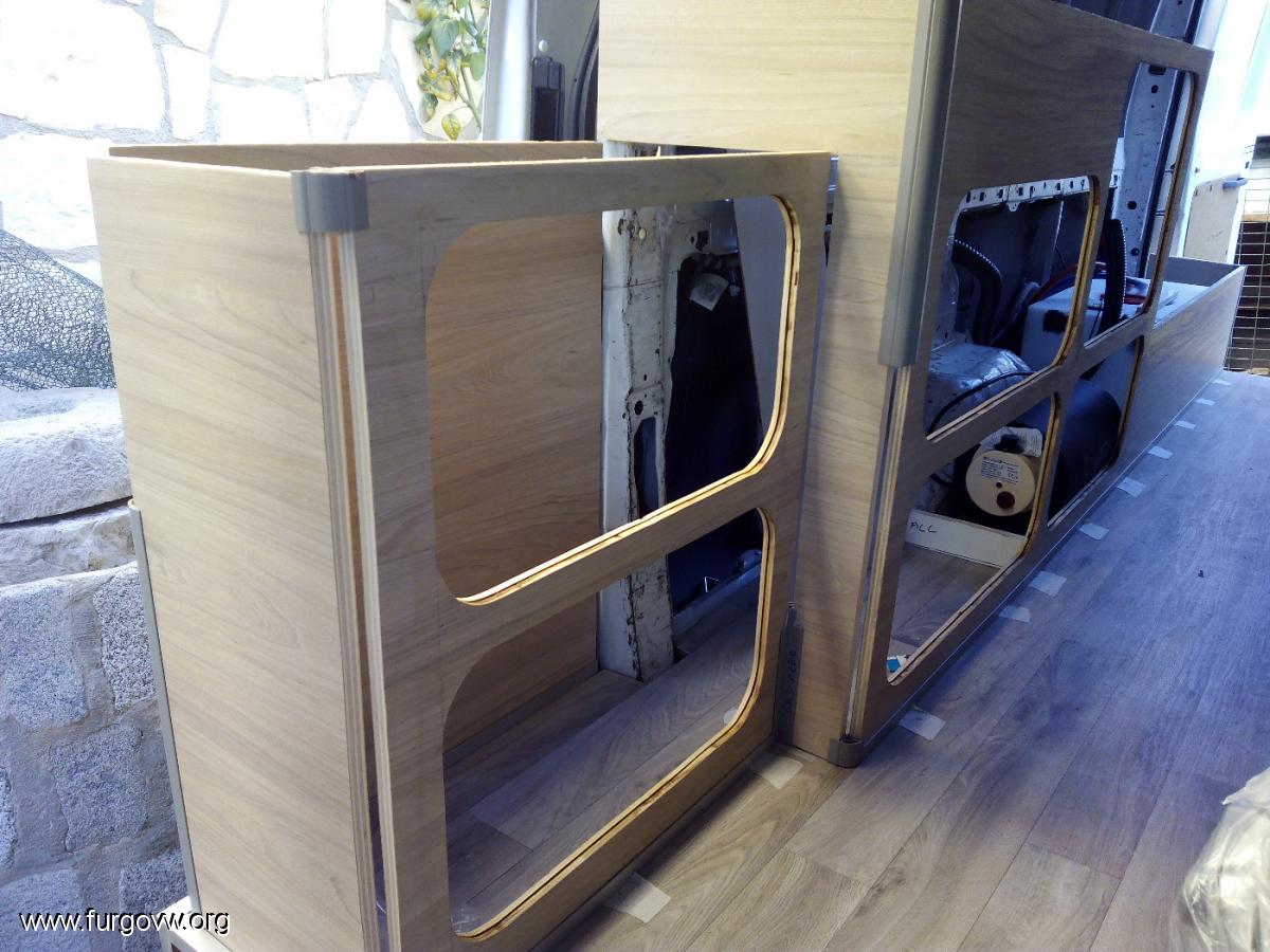

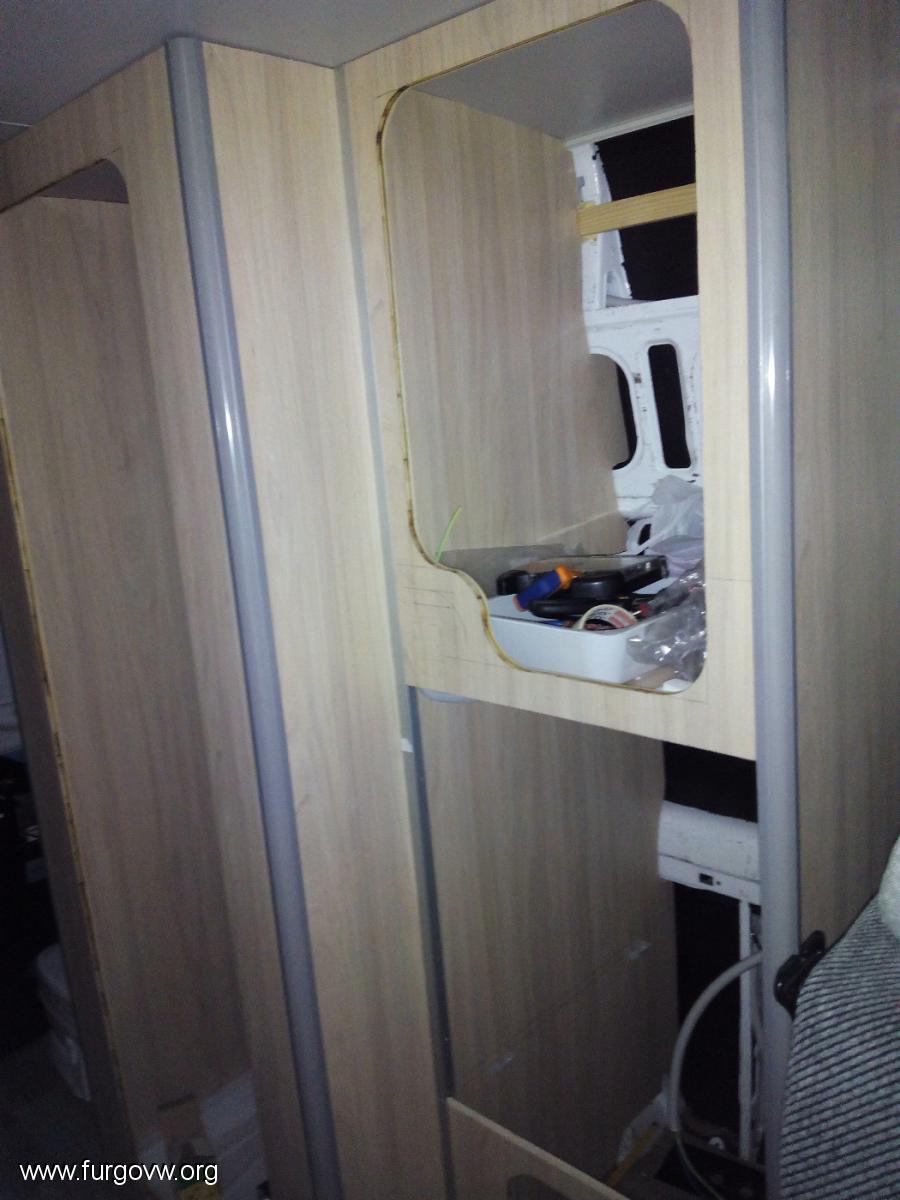

Y finalmente todo lo de carpintería.
La idea era hacer dos cajones para salvar las ruedas, funcionales con puertas de 40cms de ancho. En los bordes metería bisagra de piano para montar dos planchas de 40 más para las camas que se recogerían sobre los arcones laterales. Bajo ellas irá un cajón para aguantar peso y meter cosas que invertido será una mesa.
El suelo es DM hidrófugo que irá pintado.
En este momento me encuentro ahora.
La semana que viene compro más madera para las camas y cajón central, lijo, imprimo y pinto toda la estructura.
Decir que la madera de los arcones es contrachapado marino de 16 mm. La cama irá también en ese grosor.
Al fondo de los cajones meteré una tabla que separe los asientos de los peques. La idea es meterle un velcro para luego usarla sobre los asientos abatidos y prolongar la cama. En el lado derecho le pondré una pata con rosca para asegurar el peso de esa zona que queda al aire.

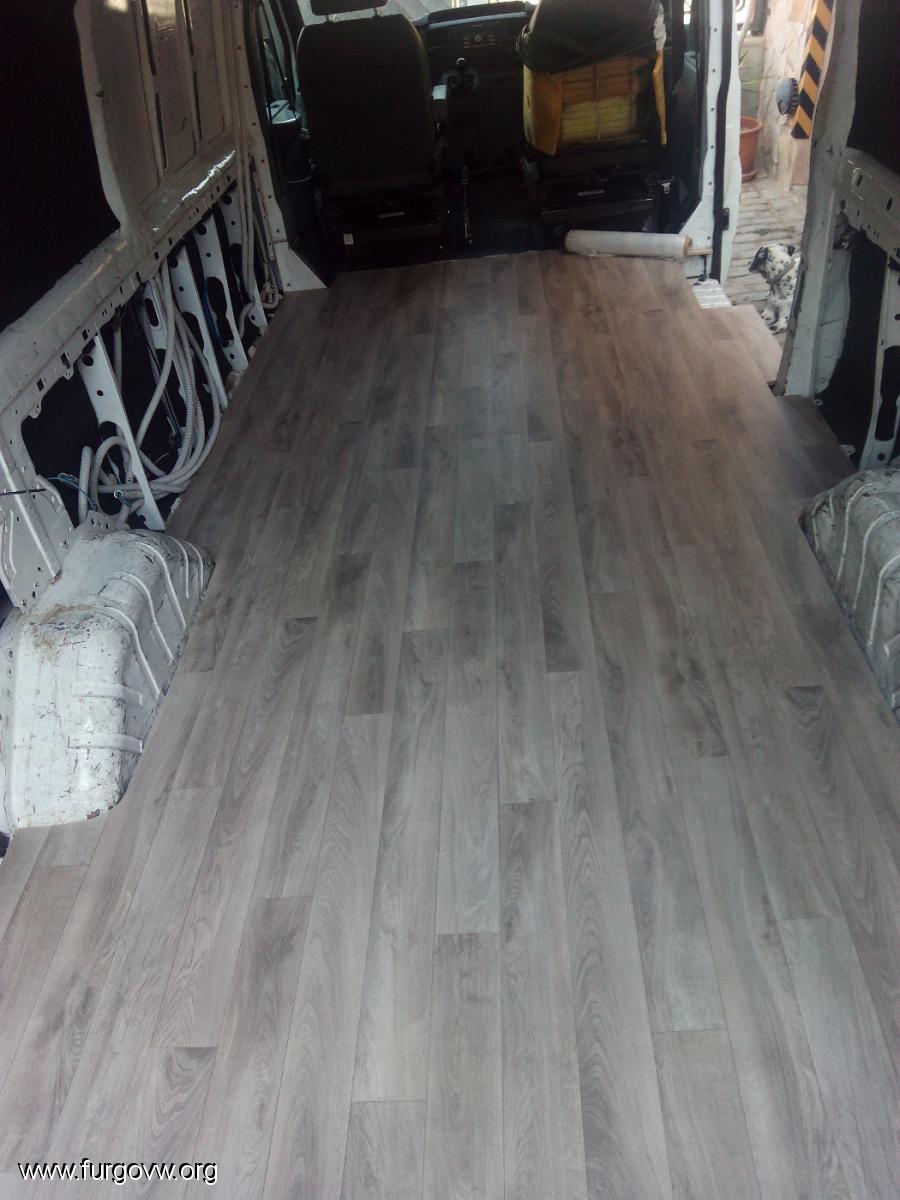

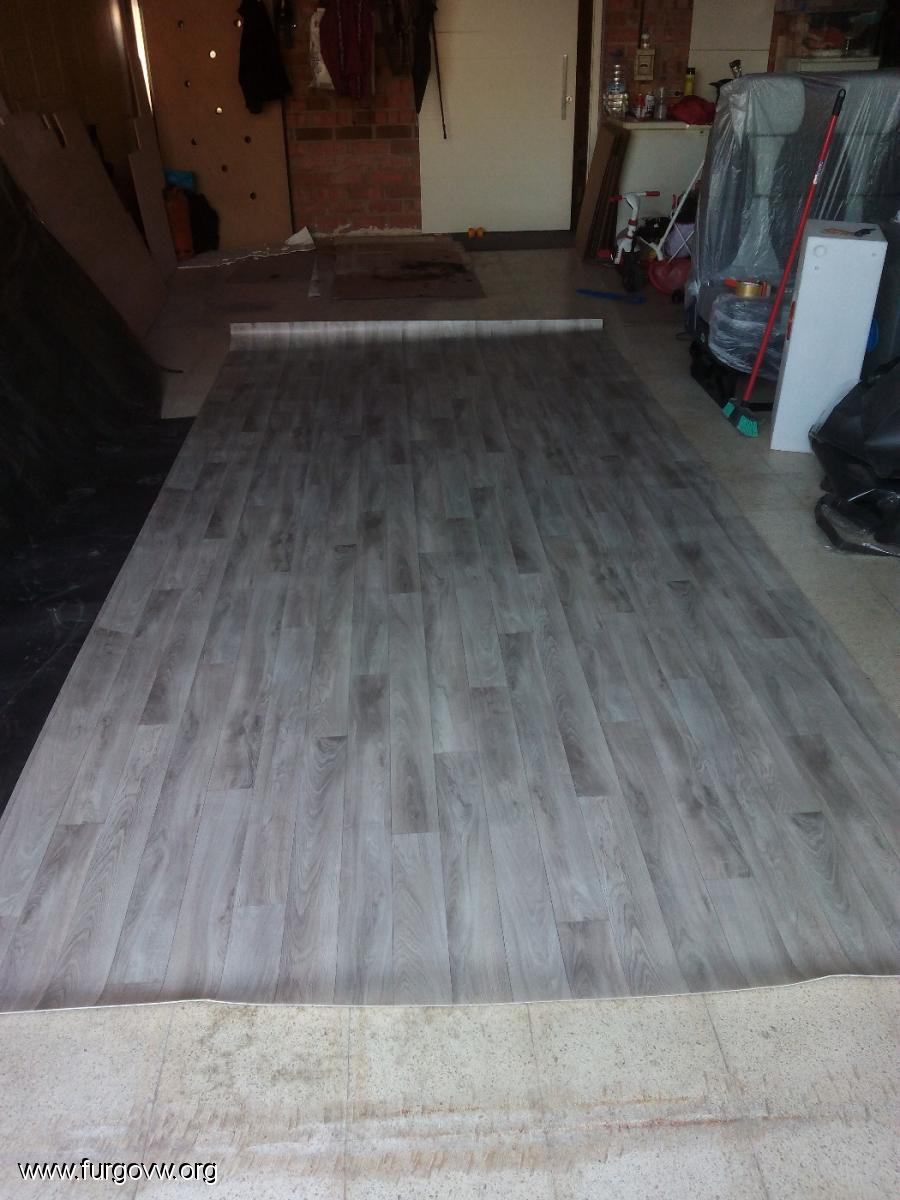

Aún me queda mañana terminar de pintar, poner un suelo que pillé en Leroy de un resto, encargar colchón de 10cm y densidad media (el azul, vaya, que es el que me recomendó el "colchonero"porque decía que si era para dormir, el de alta densidad de 30 no lo aguantaría por duro, aunque admito sugerencias porque aún estoy a tiempo), meterle unas cortinas y arreando al monte.
Ahora las fotos de los avances.
Saludos a tod@s y no se vayan todavía, aún hay más
25-09-2016

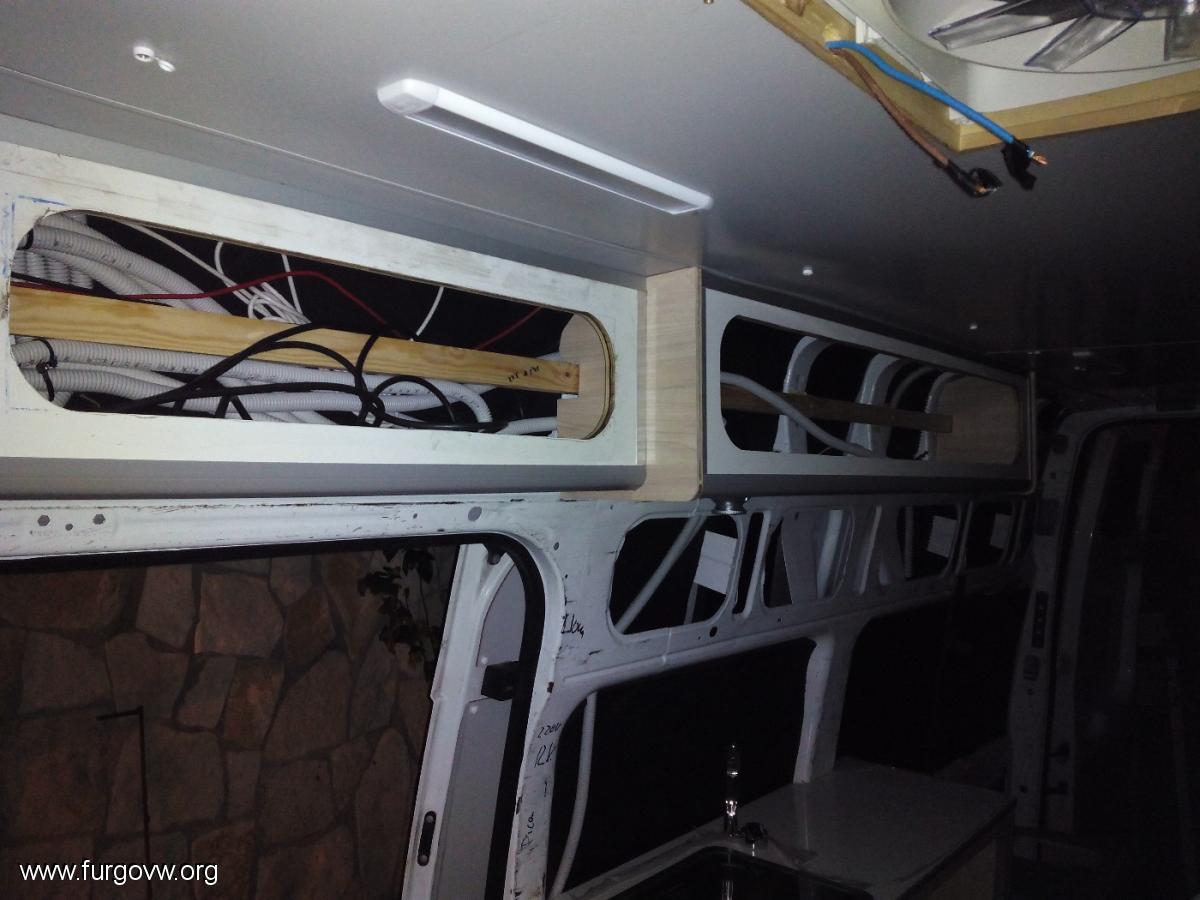

Suelo puesto, maderas terminadas de pintar y huecos de pilotos traseros abiertos porque la pared lateral del portón tapaba el hueco para cambiar las bombillas desde dentro.
Fallo técnico solucionado después de mucho sudar.
