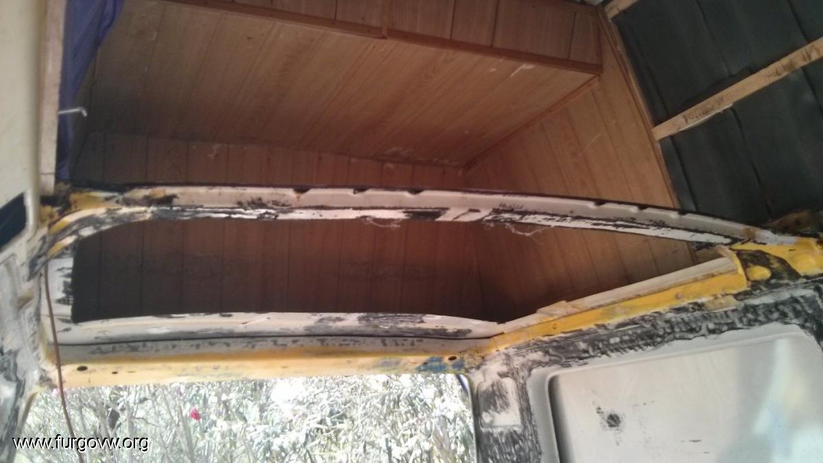

le estoy dando vueltas a como hacer un soporte correcto a mi VW t3 con su techo alto rígido recién puesto.
para entendernos acabo de hacer algunas fotos ...
1 )corte la chapa de mi furgo ,
2) perfil de una viga de T3  con su respectivo dibujo al lado para que nos entendamos..
3) perfil con el supuesto soporte ( como debería ser )
4) como "debería" ser el perfil  a mi manera de entender para soportar el peso y no doblar nada. ya que se trata de una forma rara tendría que usar 2 o mas perfiles e unirlos. ahí es donde os pregunto a todos...
fotos:
1
2
3
4
no se si se me entiende...
la opcion 1 y 2 seria con perfil en U y L
la opcion 3 con un perfil en Zcon L....
y la opcion  4 perfil  en T.... ( que ni se si existe )
imagino que entre ellos remachado o pegado, y al chasis con remaches roscados por el lateral.
creo que se entiende que no quiero poner peso sobre el techo de fibra, ni sobre la chapa donde va pegado
ideas?
