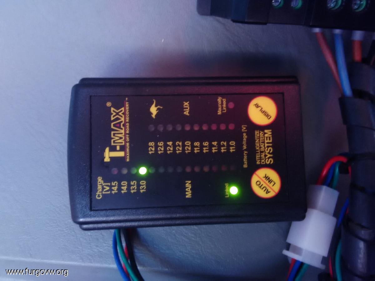

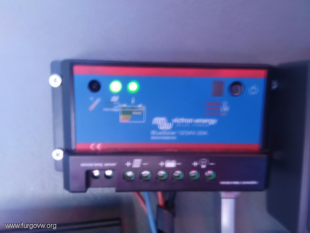

Alguien me podría explicar como funcionan los aparatos de las tres ultimas fotos? He buscado por internet y no consigo encontrar esos modelos exactamente y el anterior dueño era más desastre que yo y ni sabía ni le interesaba como funcionaban.
El aparato que pone T-MAX, para que vale el botón de linked?
En el aparato azul, la toma que lleva dibujada una bombilla, me da directamente corriente o que puedo conectar ahí?

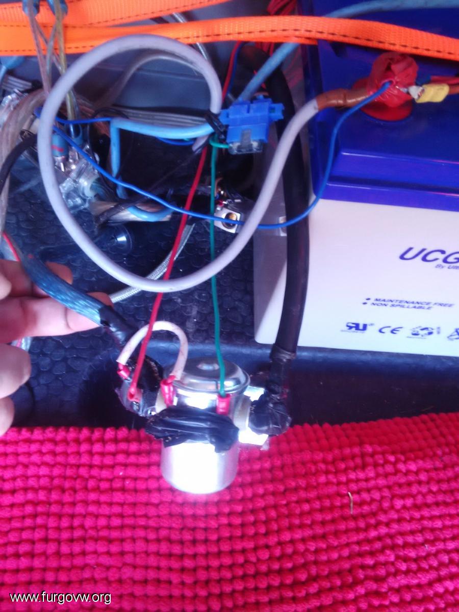

Que es el aparato cromado del que salen cables en la tercera foto? solo se que hace ruidos de clik-clak de vez en cuando y cundo le doy al boton linked del t-max.

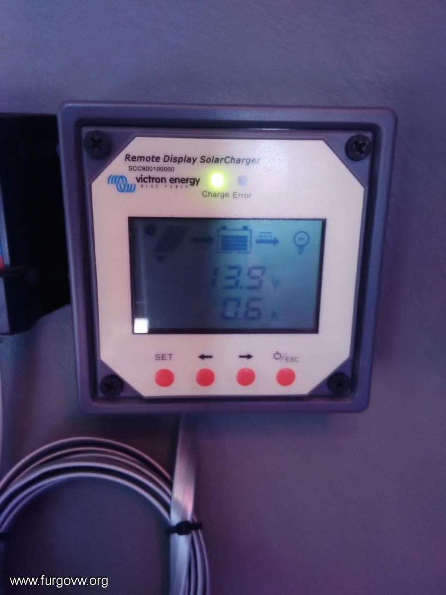

Que son todos los datos y numeros que salen en la pantalla digital del que creo que es un control remoto?

Puedes encontrar informacion sobre tus equipos aqui:
http://www.victronenergy.com.es/solar-charge-controllers/bluesolar-pwm
El t-max es un dispositivo para cargar dos baterias, la principal o la de arranque  ( main) y la de el interior o secundaria (aux) el cacharro plateado es un rele o algo por el estilo que te separa las dos baterias para que al consumir ,estando parado, lo hagas solo de la bateria aux. Elboton linked dene ser para cambiar manualmente la posicion del rele.
