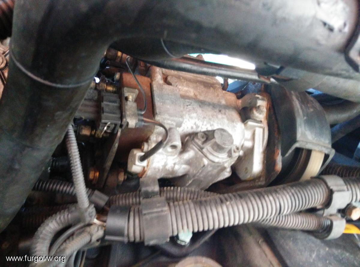

Buenas, tengo una t4 multivan 2.5 que al arrancar en frio hace un ruido como de bomba sin cebar o algo que roza, a los 2 minutos o minuto y medio desaparece completamente pero me tiene preocupado.
Por si tiene algo que ver, pierde un poco de aceite.
Suena en la parte del piloto del motor, y despues de desmontar el cubre carter y mirar por abajo creo que puede ser esto (que si no me equivoco es la bomba de inyeccion) pero no estoy completamente seguro, ya que una vez arrancado no vuelve a sonar y no he tenido tiempo para dejarlo enfriar.

El ruido que se hoye parece que rozara con algo, alguna polea.  La correa que se ve es la auxiliar no?¿? yo en tu lugar lo primero que haría es sacar la correa auxiliar y arrancar el motor haber si te hace el ruido o no, y luego tantear los rodillos para ver que ninguno tiene juego y están todos bien,
Sino también lo que miraría es que no tengas alguna polea rozando en algún sitio.
En principio no parece preocupante  ;)
Mira esto y ya contaras haber que tal
