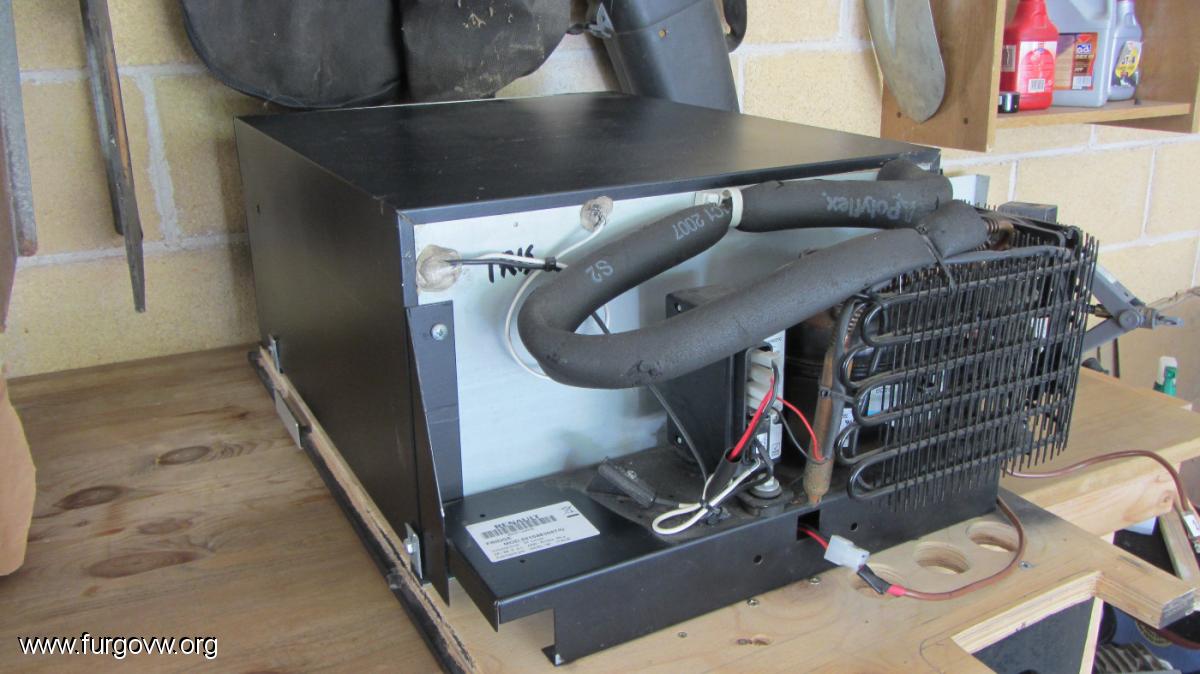

Le he puesto otra nevera a la furgo y quería ponerle un fusible por seguridad, el tema es que no se que fusible debería poner. Me podéis decir algo? Gracias.

Hola pepin, pon una foto de las caracterísricas de la nevera para calcular cual te hace falta.

pepin
Muchas gracias, luego o mañana hago una foto y la ves.

Capitan
5A X 12 V = 60 W.
Con uno de 5 valdría.  Pero mejor uno de 7.5 A
pepin
Muchas gracias paisano, procurare ponerlo  ya mismo. Por cierto donde mejor; cerca de la nevera, cerca de la batería o da lo mismo?.
Capitan
Da igual. Mejor cerca de la batería. Así protejes tambien el cable.
Lo que veo es que es de 24 voltios.
Que le pusiste, un transformador ?
