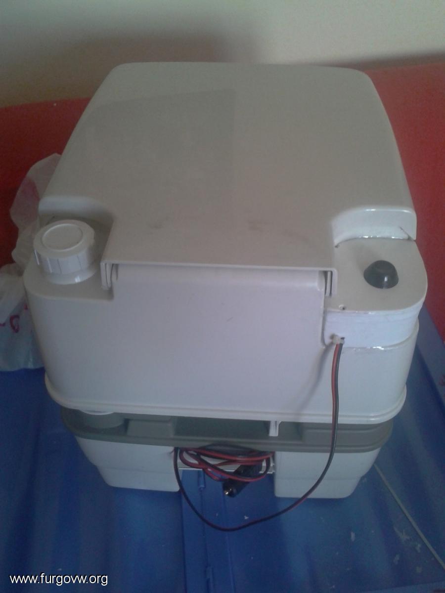

Estos días me decidí a realizar el brico y estoy encantado en el resultado.

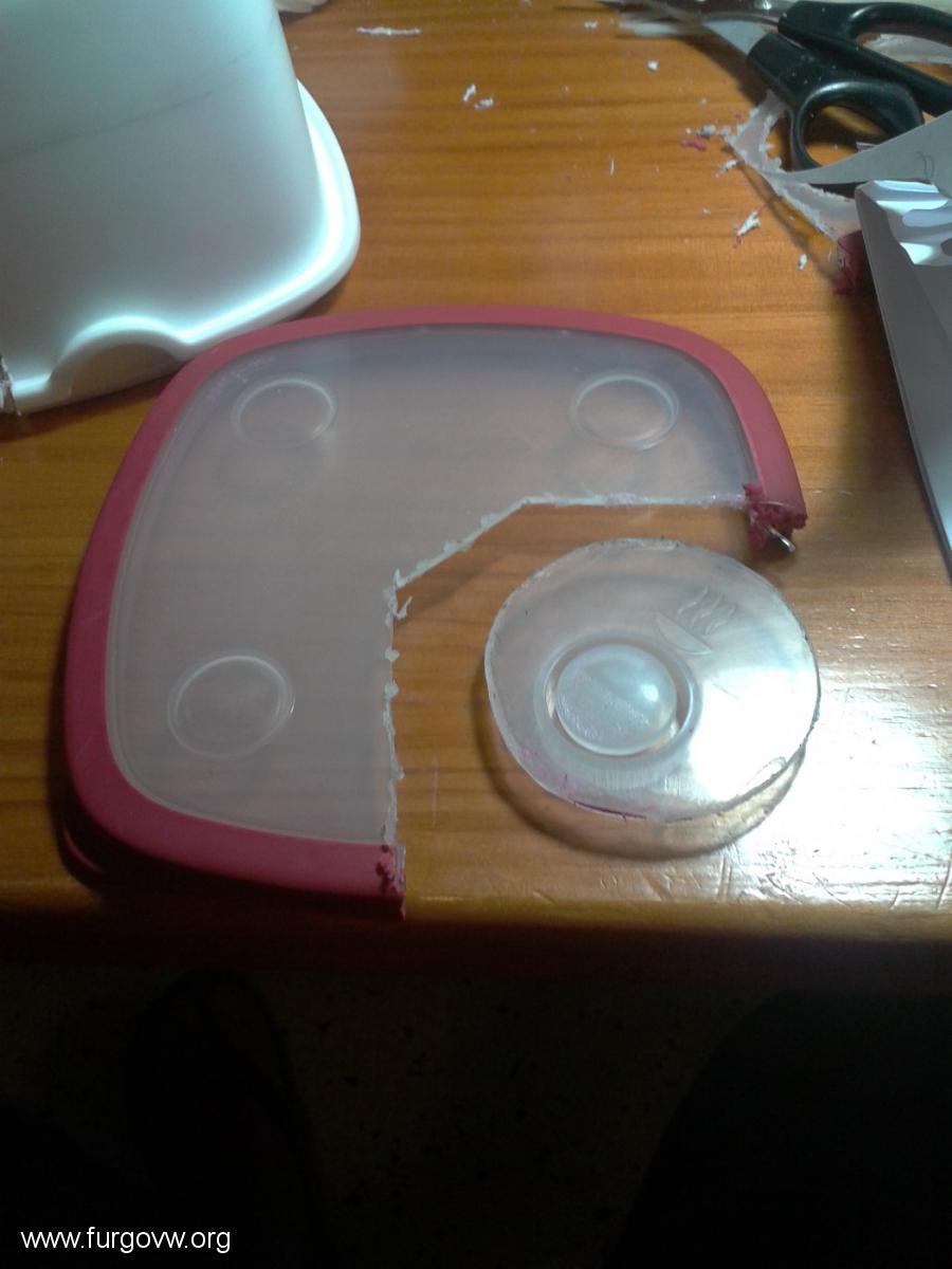

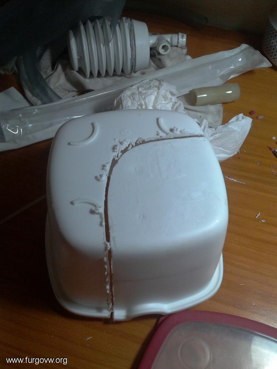

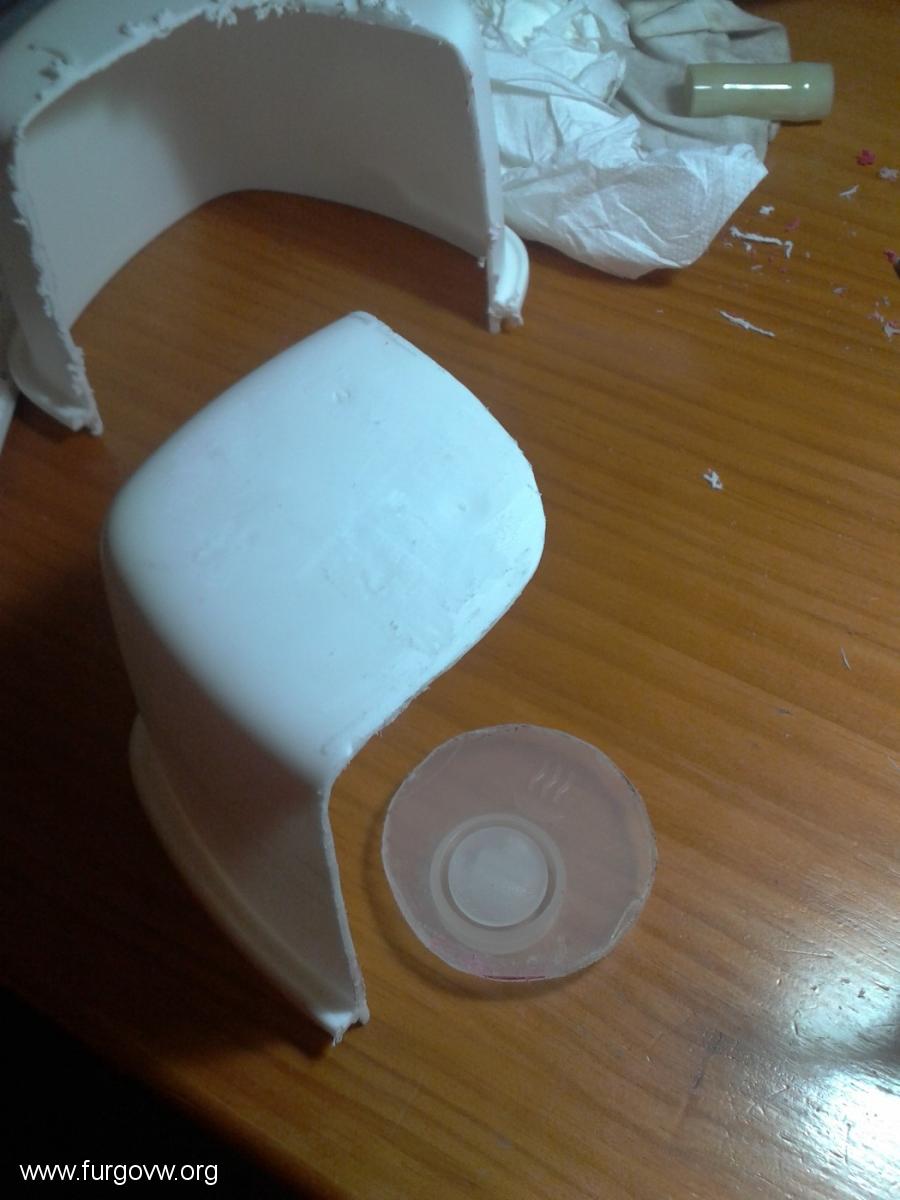

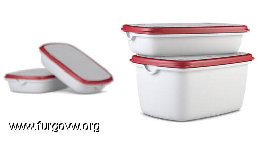

Usé uno de esos botes para almacenar alimentos de IKEA (el modelo 365+) que tenía por casa.
Con la tapa del envase sellé el orificio circular de la antigua bomba manual
y aprovechando el orificio de ventilación pasé el cable de la bomba eléctrica de 12V.

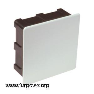

Después, con un trozo de la base y una tapa de registro eléctrico hice la carcasa donde meter las uniones eléctricas.
Y esto es todo.
Otra vez, enhorabuena y muchas gracias por hacérnoslo tan facil.
