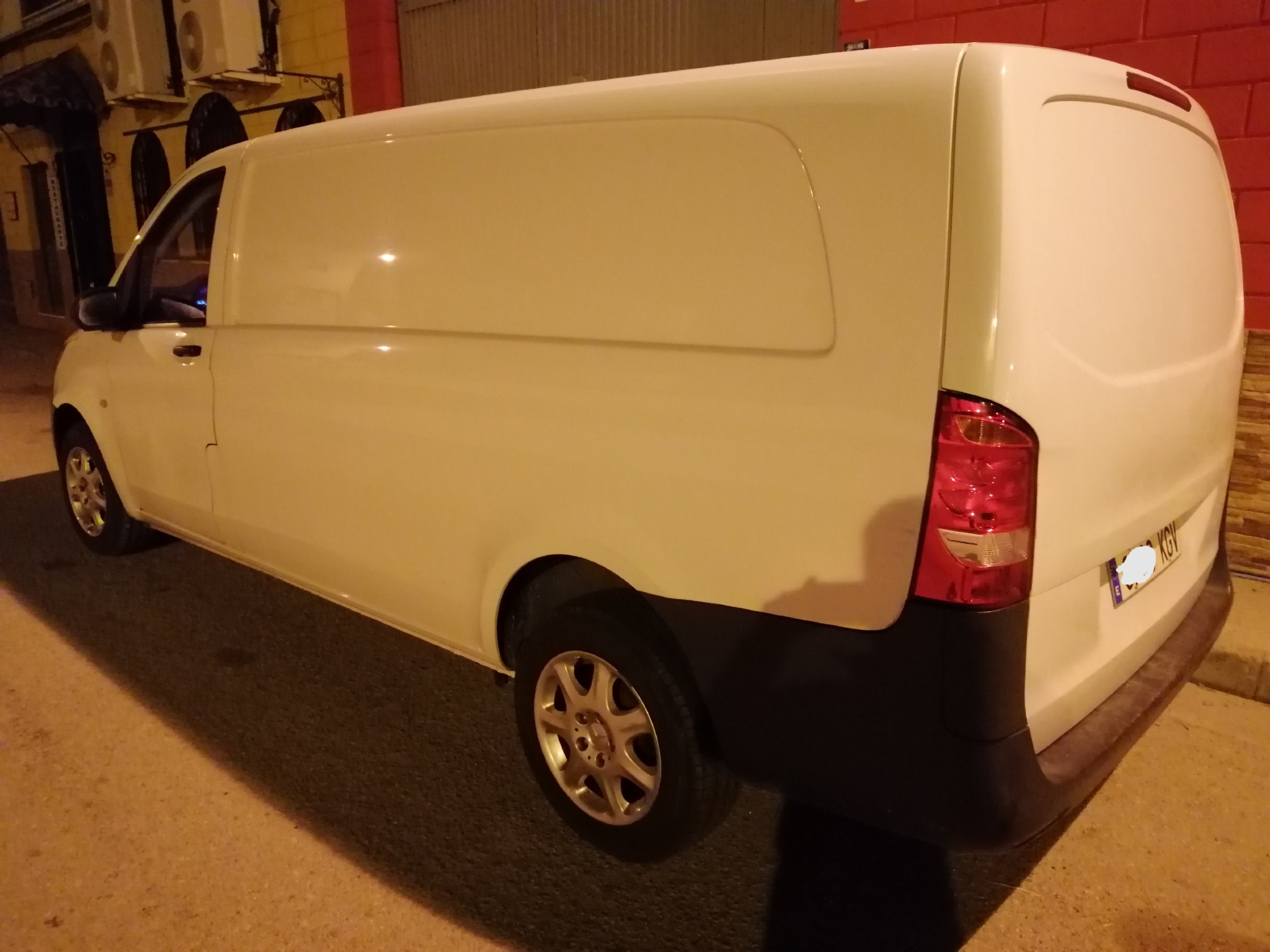

Buenas tardes me llamo Pedro y acabo de comprar un furgón extralargo Mercedes Vito w447 cn motor 2.2 de 163 cv. La quiero homologar como furgon-vivienda así que quiero instalar aislamiento kaiflex y panelado, muebles hechos por carpintero, placa solar flexible de 160 w, segunda bateria, deposito de agua sobre el paso de rueda, asiento cama Escopema Altair, calefaccion estacionaria Planar de 2kw, lunas en primer tramo de la caja y alguna cosa más que habré olvidado. Lástima que un pueda circular al máximo permitido en la vía por tratarse de un furgón porque la verdad que va como un tiro  :'(.
Bueno teneis unas cervezas pagadas cuando bajéis por Algeciras  ;)

Si lo de 100km/h es una mierda. Supongo que ya habrás mirado de cambiarla de tipo para poder ir a 120 y pasar ITV cada año en vez de cada 6 meses. Hay mucha info por el foro.
Dale caña que tienes tajo con todo lo que quieres meterle. Ya irás poniendo foticos.
Bienvenido.
Honguneta
100km/h si es mixto, si es furgón será a máximo 90km/h, y con esa caja cerrada no puede cambiarlo de clasificación... :roll:
Sea como sea, enhorabuena por la adquisición y a disfrutarla, que si estamos de viaje/vacaciones, no importa tanto no correr, contemplas más el paisaje :)

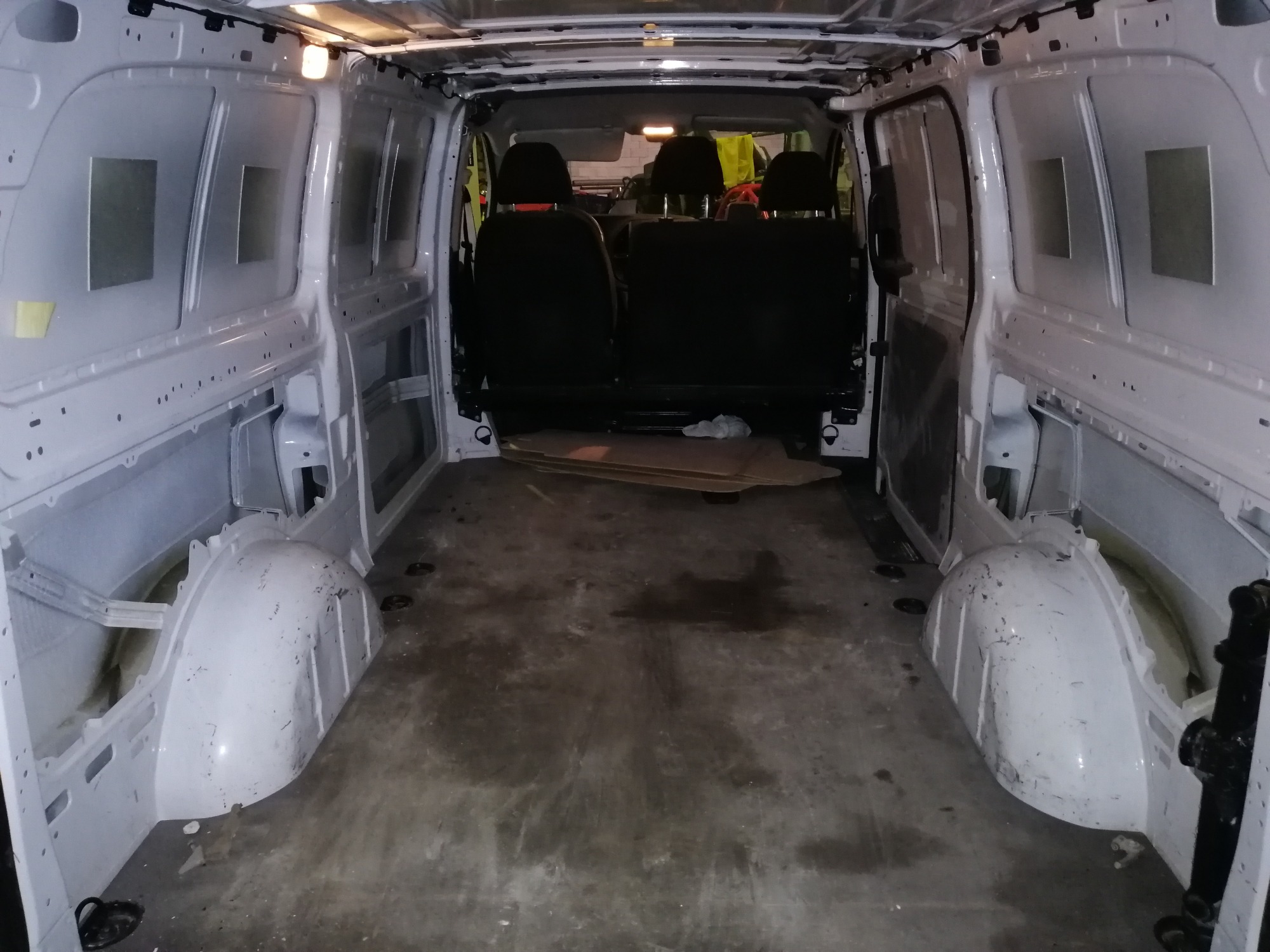

Buenas noches ya he retirado el panelado que trae la furgo, solo me falta el suelo. Ahora tengo que ponerle las ventanas, que ya me han llegado .palmas , en el portón lateral y en el lado izquierdo, despues quiero fijar unos listones de madera donde irá atornillado el panelado y el kaiflex lo pegare encima d esos listones para evitar condensaciones a traves de los tornillos (listones+kaiflex+panelado)  ;) Tambien estoy pensando en aprovechar los huecos que tiene la chapa panelando los laterales hacia adentro  .loco2
Bueno saludos y se agradecen recomendaciones  .palmas
