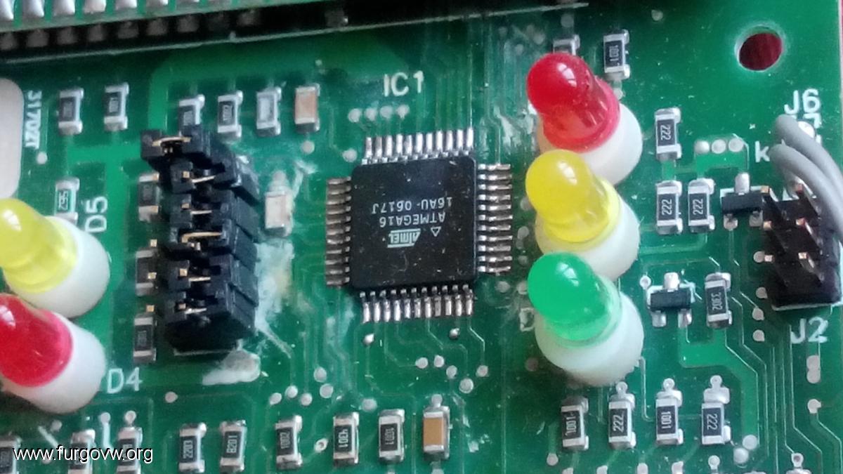

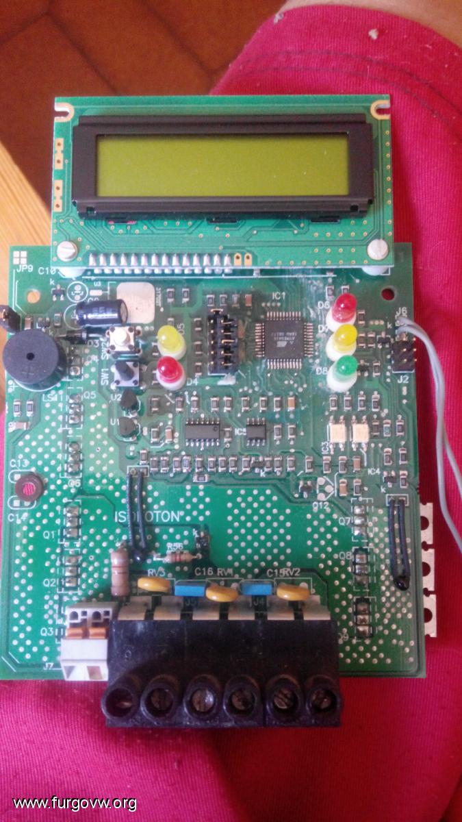

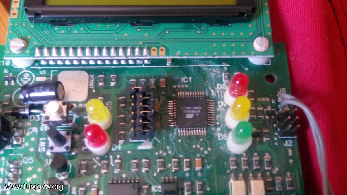

He desmontado el regulador para ver si veía algo raro o con la soldadura en mal estado, pero aparentemente está todo bien soldado. Ahora bien, hay dos detalles que me mosquean:
1. ¿Porqué los conectores centrales, que llevan esos "puentes" de color negro están conectados así? No están todos conectados igual, algunos para arriba otros para abajo... eso no ha salido así de fábrica pero no sé cómo debería ir...
2. Toda esa zona tiene una pátina blanca y creo que podría haberse mojado o pringado con algo...
Y esa es toda la información que tengo... :roll: Si alguien pudiera ayudarme o decir dónde mirar se lo agradecería mucho  .ereselmejor Oh, sabiduría colectiva! Manifiéstate!!  ;)

Bueno, buscando en google he encontrado las instrucciones del aparato y he sacado algunas dudas, aunque pocas soluciones.
Los pines que creía mal configurados se llaman jumpers (no cluster .loco2 ) y no entiendo muy bien cómo ponerlos. Sirven para fijar el tipo de batería, el idioma, quitar el sonido y usarlo como relé crepuscular para que se encienda sólo de noche y sus horarios.

Luego también he leído que hay que conectar el positivo de la batería al sensor de la misma, que es el pequeño que hay a la izquierda de los conectores de abajo. ¿Pero eso no sería como puentear el cacharro?¿Le pongo sólo un cablecito del + de la batería al sensor en las conexiones al regulador?¿Le pongo fusible a ese cable?
