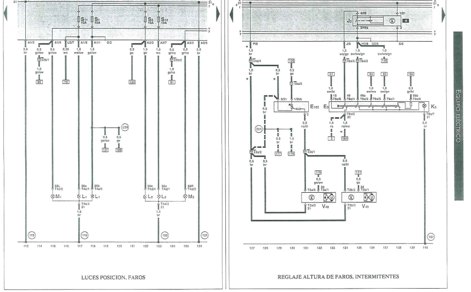

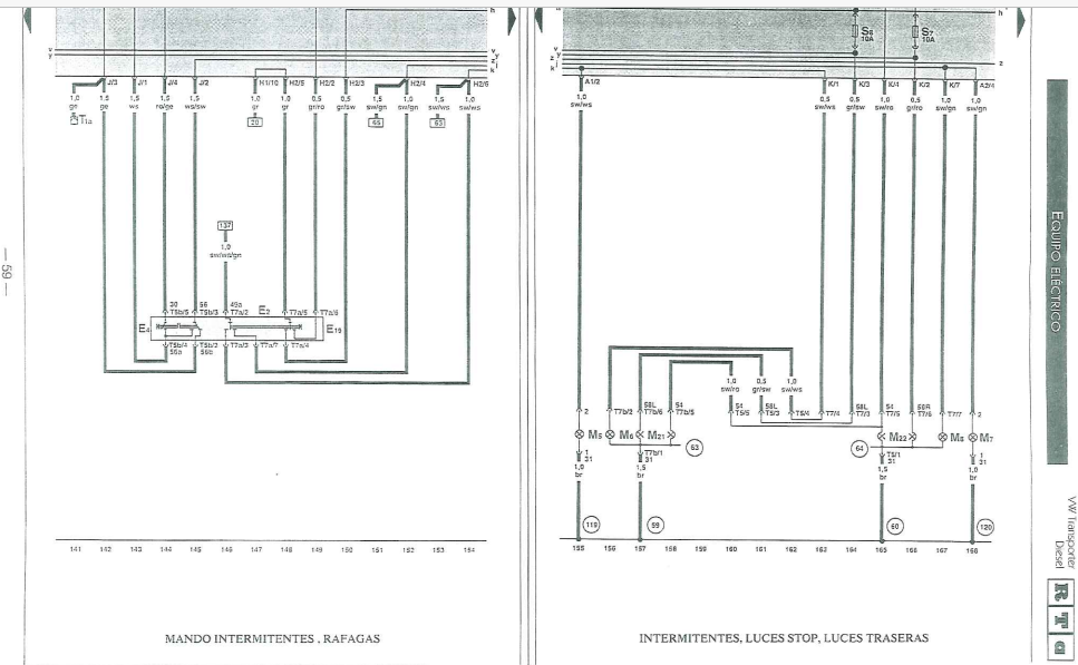

Aquí te va el esquema que tengo yo
Nisio
Yeray Diaz
Muchas gracias, Voy a imprimir a ver que tal la calidad y si puedo identificar el cableado.
Nisio
Si así la calidad no es buena te mando por privado el original, que supongo que algo mejor se verá.
En este esquema parece que el relé viene separado del mando, creo que hay las dos variantes, aunque supongo que la mayoría de elementos sean comunes.
