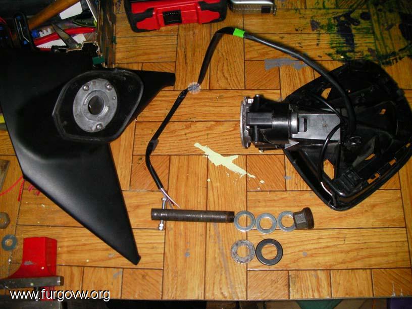

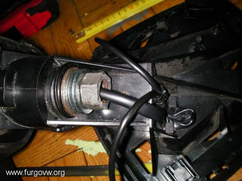

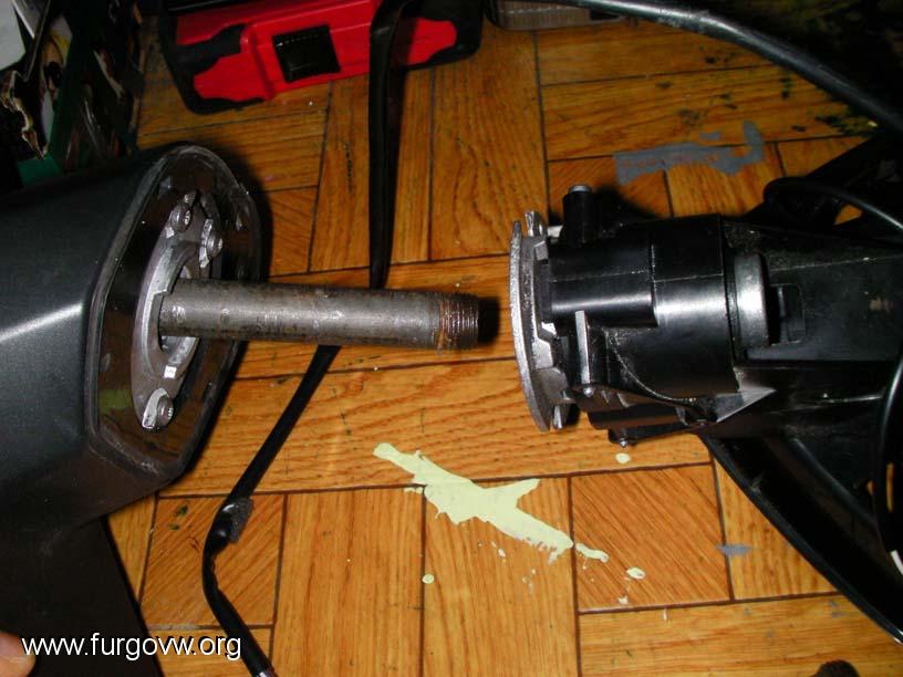

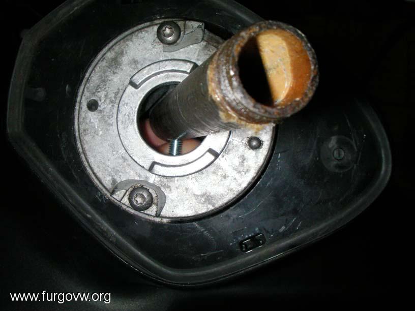

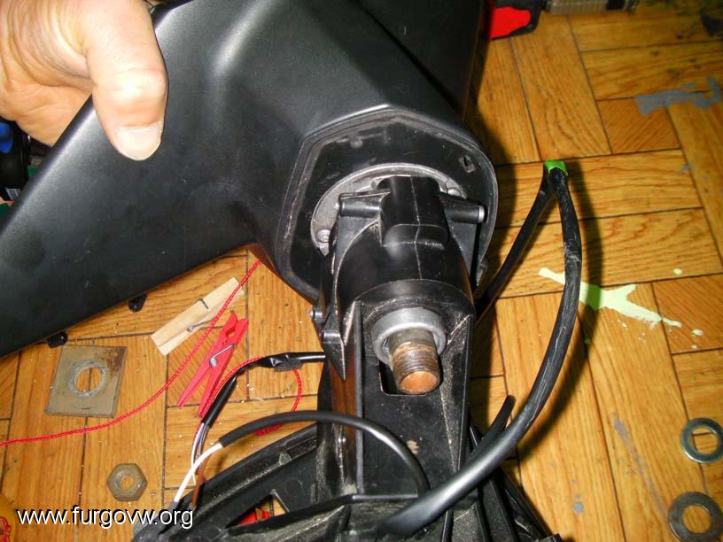

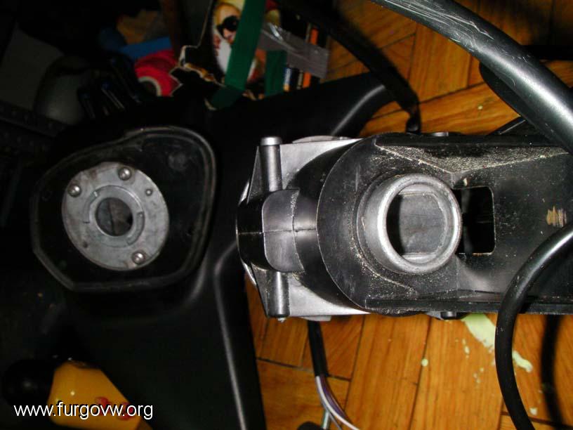

Bueno pues pongo aqui la solucion que le he dado yo:
La idea de pegar no me convencia, me parecia poco segura (fuerza del viento) y como no se soldar, pues a tirar de cañerias...

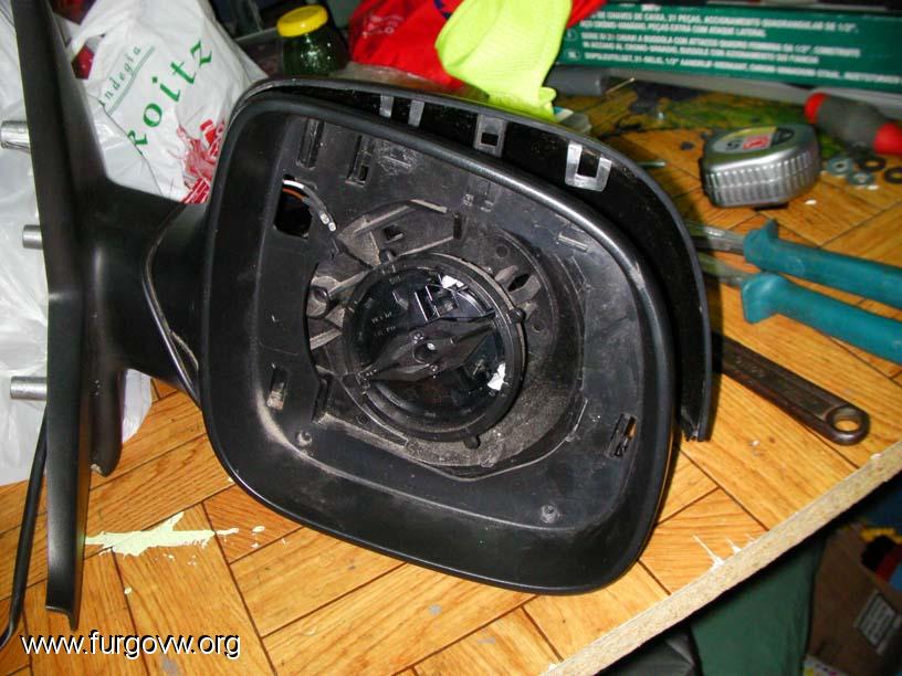

mirando las dos piezas principales, soporte triangular y pieza cuadrada (espejo), tienen un agujero majo, que pasa en mi caso un cable.

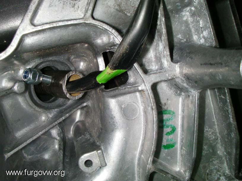

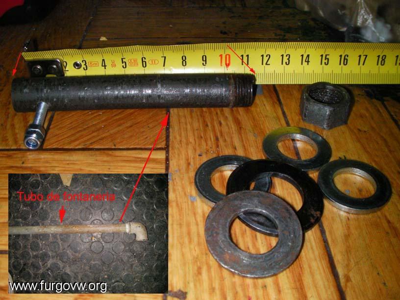

Se me ocurrio, meter un tubo roscado, o en mi caso, lo que tenia entre manos, un tubo viejo de fontaneria, creo que +o- de diametro 16mm que entra perfecto

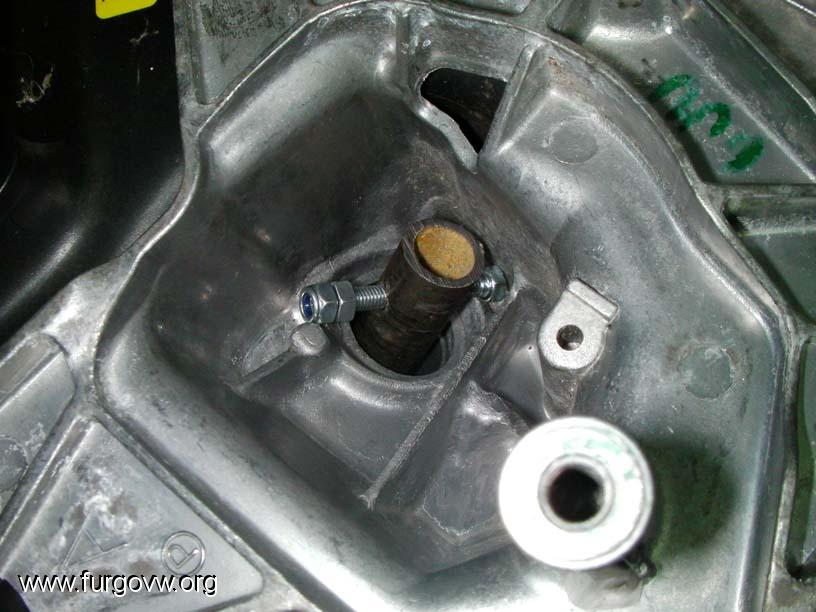

por una lado, le he hecho un taldro M5 al tubo y meto un tornillo para que haga tope en el hueco que tiene la pieza triangular
y por otro lado tenemos el extremo del tubo roscado con el que apretaremos el eje nuevo del espejo uniendo las dos piezas y dejando hueco para los cables que van al espejo.
montando el invento
meter arandelas para ajustar hasta la rosca
y sujetando con la mano el "tope" por un lado,
apretar tuerca
pasar el cable por el tubo y sacarlo por el hueco qeu nos deja el tornillo-pasador que hace de tope

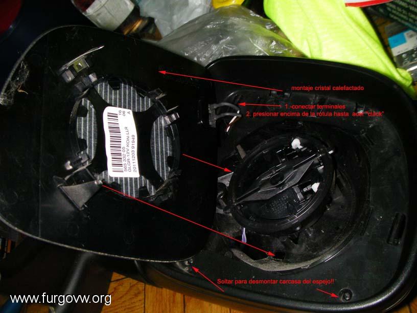

montar la carcasa de plastico,
montar terminales resistencia y espejo presionado poco a poco
y montar el la furgo!!
lo mas dificil es soltar el puñetero panelado de la puerta, yo lo he soltado lo justo para meter la mano y desconectar el conector. Otra cosa el cable tiene un pasmuros de espuma, hay que extraerlo, poco a poco sale. Convien tambien atar una cuerda al cable, para que luego el montaje sea mas sencillo. yo he tenido que pasar un guia
lo malo del invento es que no se puede recoger el espejo (depende de lo que aprietes la tuerca), pero yo ya me quedo satisfecho así como tengo
El despiece que aparece en los mensajes arriba, NO ES la de un T5 2.0 ( año >2010) (http://www.furgovw.org/index.php?topic=281970.msg3344509#msg3344509) para solar la carcasa hay que solatar dos tornillos que hay detras del cristal que este despiece no aparecen
espero que sea útil, ya que espejos se rompen bastante
