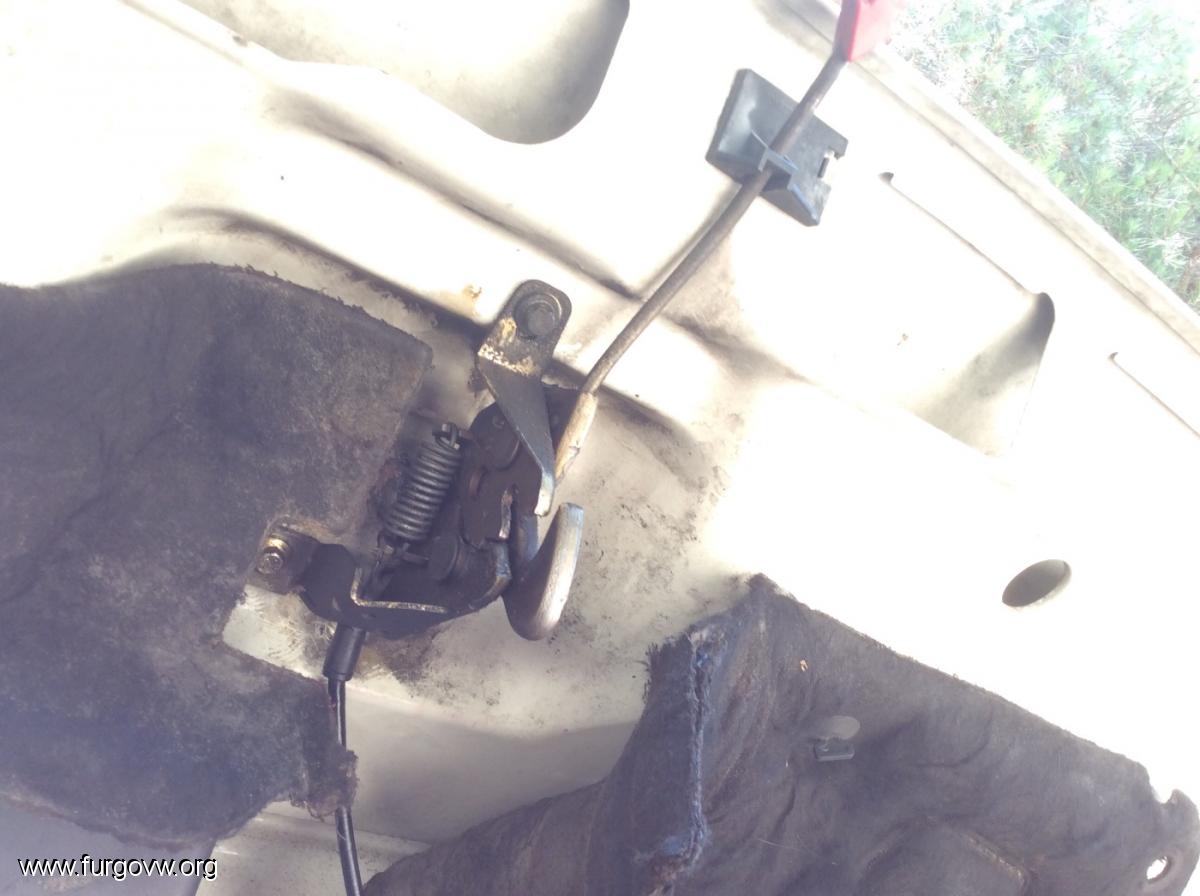

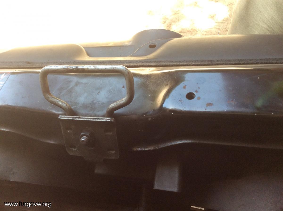

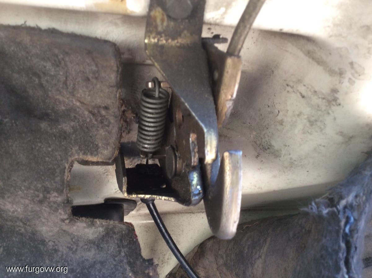

SuprSc@ndisk
A mi me ha pasado lo mismo en una t4, tenia el cubrecarter quitado asi que accediendo desde abajo localice la tuerca que sujeta el cierre, lo sacas del tonillo y se puede abrir el capot para reparar lo que sea. En mi caso la tuerca era de 13 aunque la gurgo de un colega en la que me fije la tenia de 10. Dejo unas fotos del cierre y del sistema de cierre
