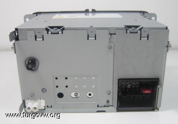

Saqué la original RCD300, las comparé por detrás, todo exactamente igual, a excepción logicamente del conector FAKRA de la antena DAB (el negro de arriba), y los conectores blanco y marrón de la esquina inferior izquierda, que uno es de la antena, pero el otro no tengo ni idea de para qué es.
Para conectar estos, he tenido que desmontar los capuchones blanco y marrón que llevan para poder meterlos bien ya que los cilindros esos de plastico blancos me impedian conectar los dos cables con los capuchones.
En cuanto al conector grande, el Quadlock creo que se llama, perfecto, quitarlo del viejo, ponerlo en el nuevo y listo.

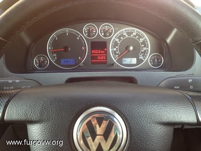

En cuanto a lo negativo (algo tiene que fallar siempre jeje), he dejado de ver la info en la parte superior de la pantallita del MFA(ordenador de bordo), y tampoco se apaga el RadioCd al sacar la llave del clausor una vez apagado el motor, lo tengo que apagar yo a mano.
Antes lo veía así:
Y ahora así:
