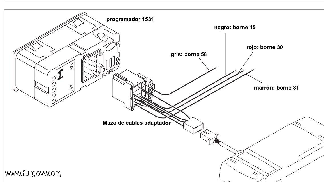

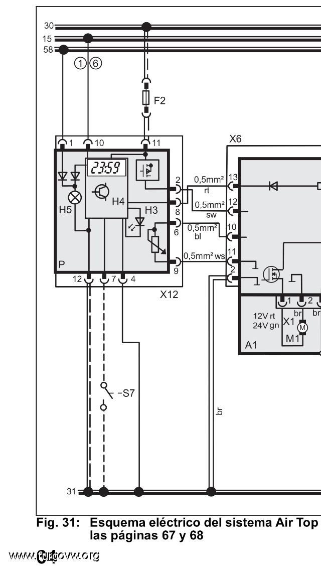

Buenos dias a todos, me venden este programadot para la calefacción, yo tengo en mi cali t4 una webasto pero no venia de serie, y tiene la tipica ruleta, sabeis si puedo ponerlo, y donde podria encontrar los esquemas del programador como siempre gracias de antemano
angelolabarria
aghast
A ver si esto te vale.

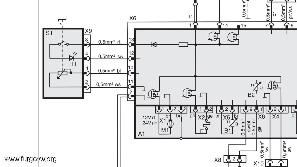

Esto es lo que llevas instalado actualmente.
Y esto sería con el programador.

ahora que me has puesto la foto del programador he encontrado este hilo
https://www.furgovw.org/index.php?topic=155798.msg1086975#msg1086975
lo que docen de positivos negativos esta bien verdad? ayer cuando me meti a la cama me parecio imposible y ahore me parece super facil!! muchas gracias!
aghast
Es correcto.
30 positivo directo (con fusible)
31 negativo
15 positivo bajo llave
58 positivo de iluminación.
Ya mismo lo tienes funcionando

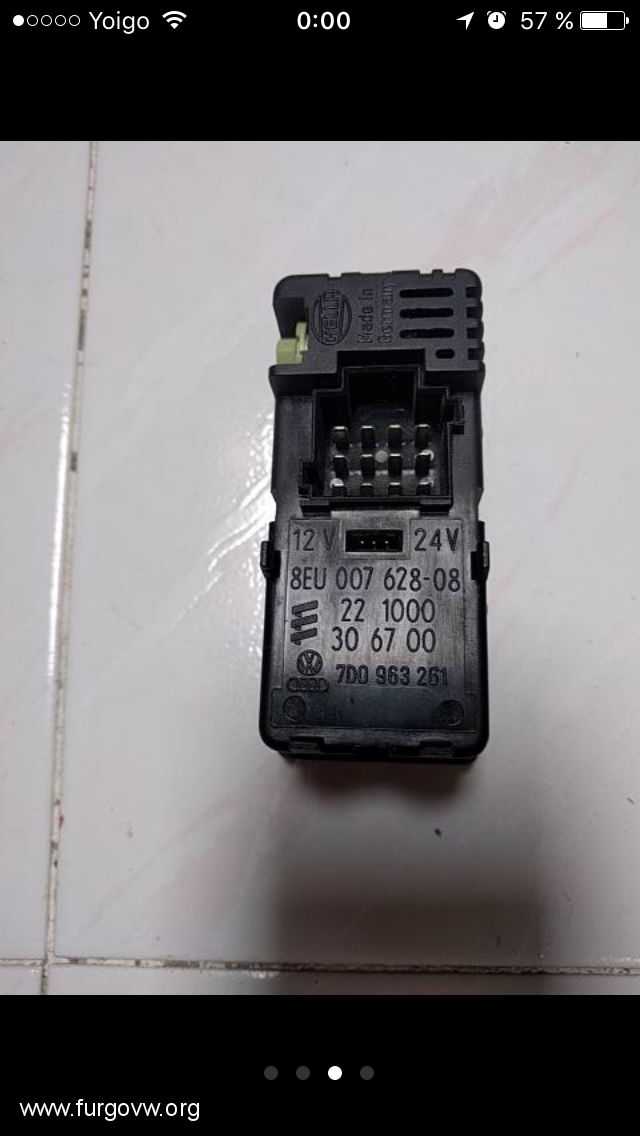

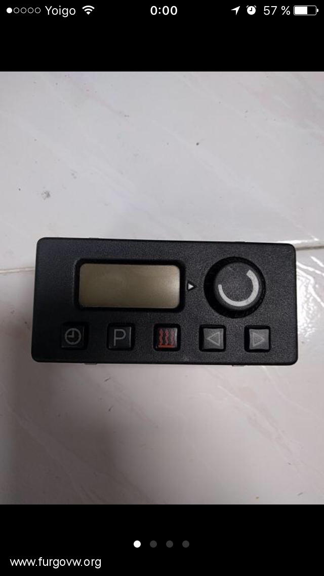

me costara un poco mas xk me lo han vendido baratito pero no tiene la clavija trasera, y para encontrarla complicado, asi que habra que poner muchos terminales faston .malabares .malabares .panico
angelolabarria
atras pone12 o 24 volts tiene 3 patillas como los discos duros y ldemas de los pc, hay que hacer algo?
aghast
Sip. Ignorarlo jejejeje
Supongo será para pinchar un cable a un PC y enredar en el software o algo así.
