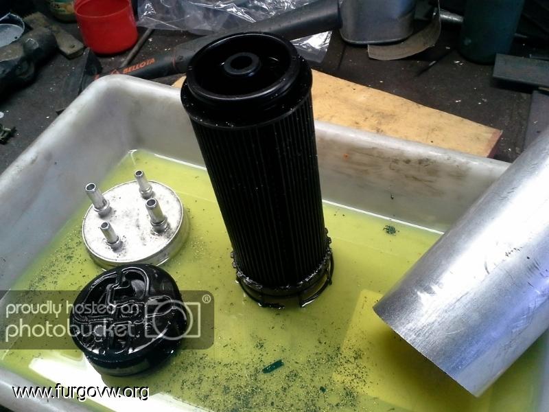

El caso es que mas o menos le tocaba el filtro del gasoil y se lo cambiamos. Luego lo abrí por curiosidad, ya que siempre me ha sorprendido ese filtro tan grande. Bueno este es el resultado:

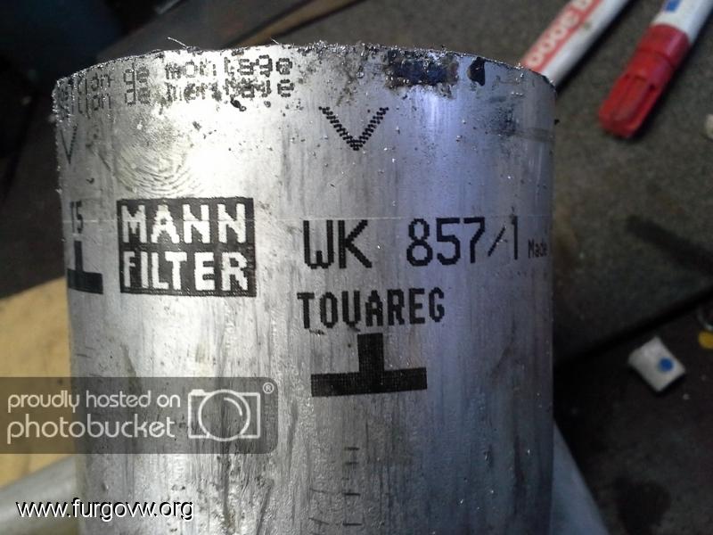

En primer lugar el filtro del que estamos hablando. Personalmente me gustan mucho los Mann Filter.
Lo corte por abajo y por arriba: La viruta que se ve en la bandeja es de cortarlo.

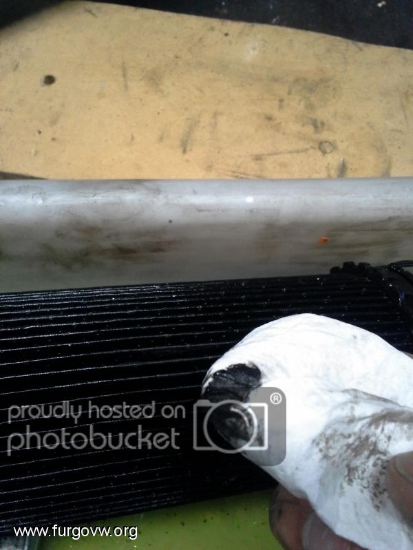

Se ve en la parte de abajo una parte libre que supongo que será una zona de decantación para agua. Supongo.
El filtro llevaba puesto 45000 km, y está totalmente negro de parafinas e impurezas.
No se si esto será normal o se debe a apurar el depósito que lleva muchos km ese día.
