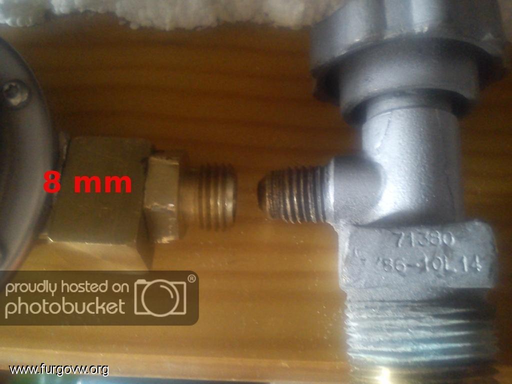

Para la llave que trae mi GLP que es esta:
Pero es imposible conectar una cosa con la otra hasta donde llegan mis conocimientos glp-sianos. Y es que la llave lleva una rosca más fina que el regulador que lleva en los dos extremos 8 mm.
¿alguna idea?

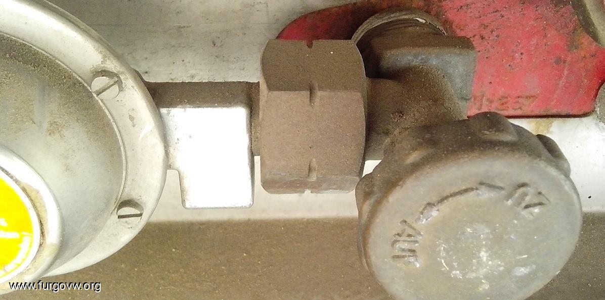

 A ver si paso hoy y te hago unas fotos, que la mia es igual  .fotografo .fotografo

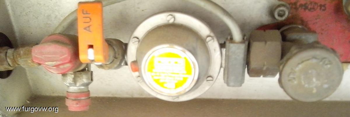

Hola.
Acabo de hacer un par de fotos.
A ver si te sirven..

ostras ! yo estoy restaurando un glp....durruti...donde pillaste ese acople?
también necsito pillar la compuerta con llave....una cosa cls....ese cable ke sale de entre la llave y el regulador en la segunda foto para ke sirve ??? ???a

Muchisimas gracias cls pero ese creo que es el regulador y la llave de boca ancha que teneis casi todos. El que yo tengo es el de boca estrecha y quiero ver como và porque estoy viendo que a mi me toca meter un racor de 8 mm entre medias y sin embargo veo que casi todos teneis el regulador directo a la llave y no me atrevo a desmontar esa parte de la llave para ponerlo directo por miedo a romperlo y me valio 95 euracos.
Armandblues esa llave es una resistencia que dà calor por si vàs a la nieve que no se congele. Se activa desde la centralita westfalia con un interruptor.

si os fijais el racord que sale en la primera foto tiene unas muescas transversales,que significa rosca izquierdas,es decir afloja hacia el lado contrario al habitual

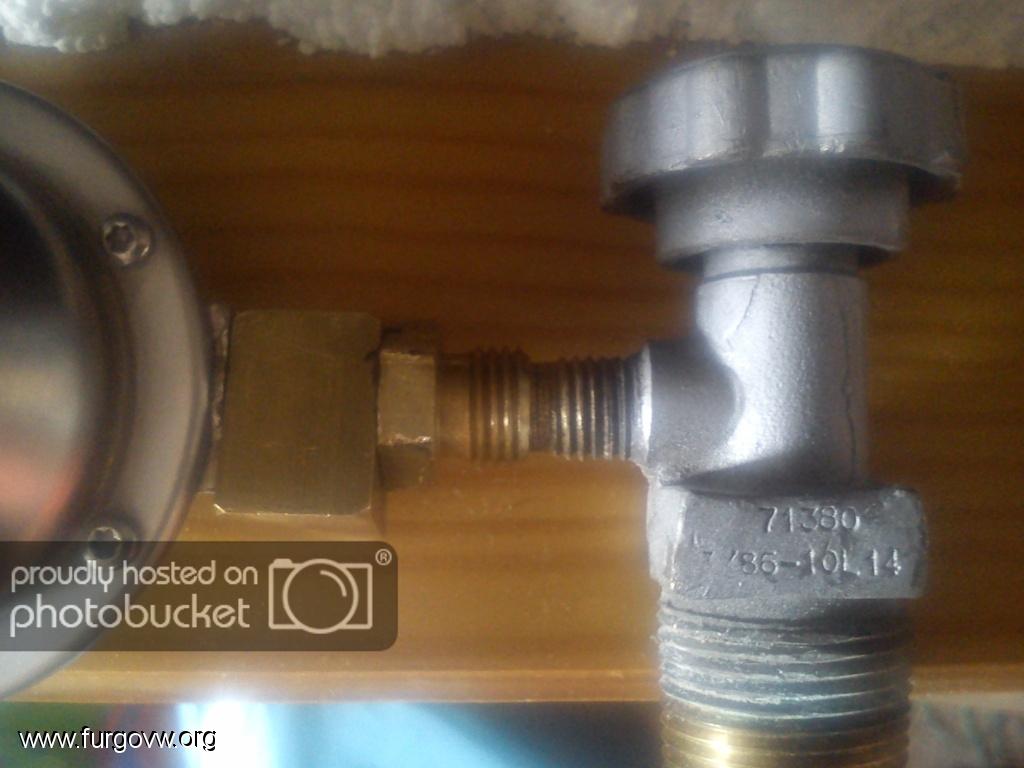

A mi me parece que me falta un adaptador. He comprado otra llave a ver si venia con paso de 8 mm y dinero tirado tiene el mismo paso que la mia, es la misma llave. Asi que me toca irme de vacas con campingaz que es una mierda teniendo glp y 40 pavos tirados.
A ver su me enseñais una fotillo y veo que me falta aunque por lo que veo casi todos tenis el regulador con rosca gorda. Me tiene loco el glp por no saber que falta ahí.
durruti1
Sigo sin poder unir esta rosca de 8 mm con la de la derecha ¿alguna idea?
