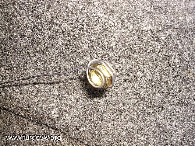

tienes que quitar los tubos metálicos que salen de la bomba de gasoil a los inyectores..sí o sí... luego para ponerla otra vez, con un alambre amarras la tuerca y la abocas al espárrago del calentador que queda detrás de la bomba y a darle con maña con una llavecita fija pequeña para apretarlo mientras la sujetas con el alambre para que no se caiga  ;D
algo así
