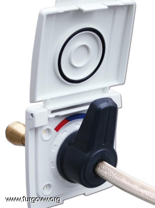

hola
he comprado una toma de ducha exterior que, parece ser, necesita un acople especial para adaptarlo a mi manguera de agua de 10mm.
¿alguien me puede decir cómo instalarla y dónde comprar el acople, adaptador o lo que haga falta?
mil gracias!

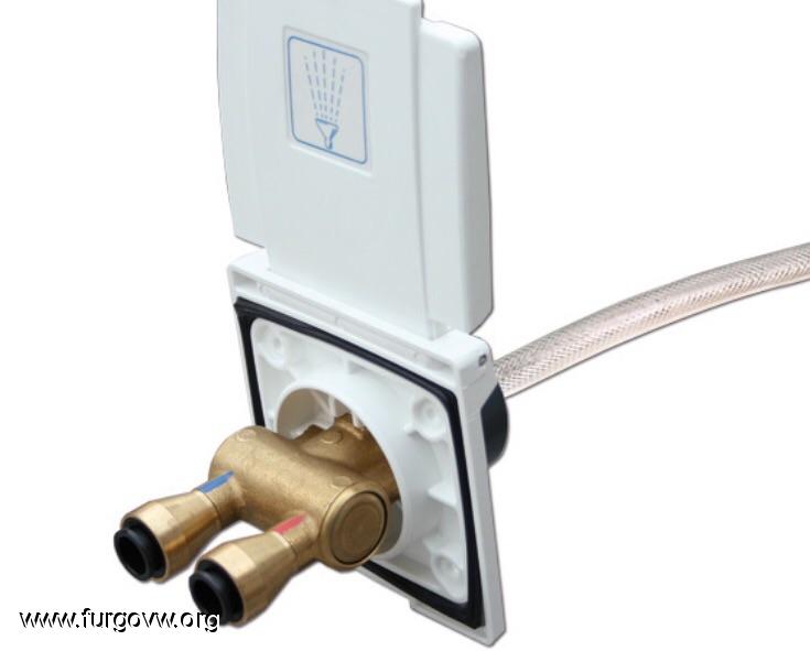

javier-carrillo
Cita de: voll-damm en Junio 26, 2015, 22:07:37 pm
Aunque nadie te haya respondido, no te guardes la info para tí. Conoartela aquí y quizás a otro forero le sirva...
Cierto. La solución es usar manguera semirígida de 12mm de neumática, se conecta directamente al enchufe rápido y por el otro extremo va directamente a la bomba o bien acoplas a la manguera se agua con abrazaderas
