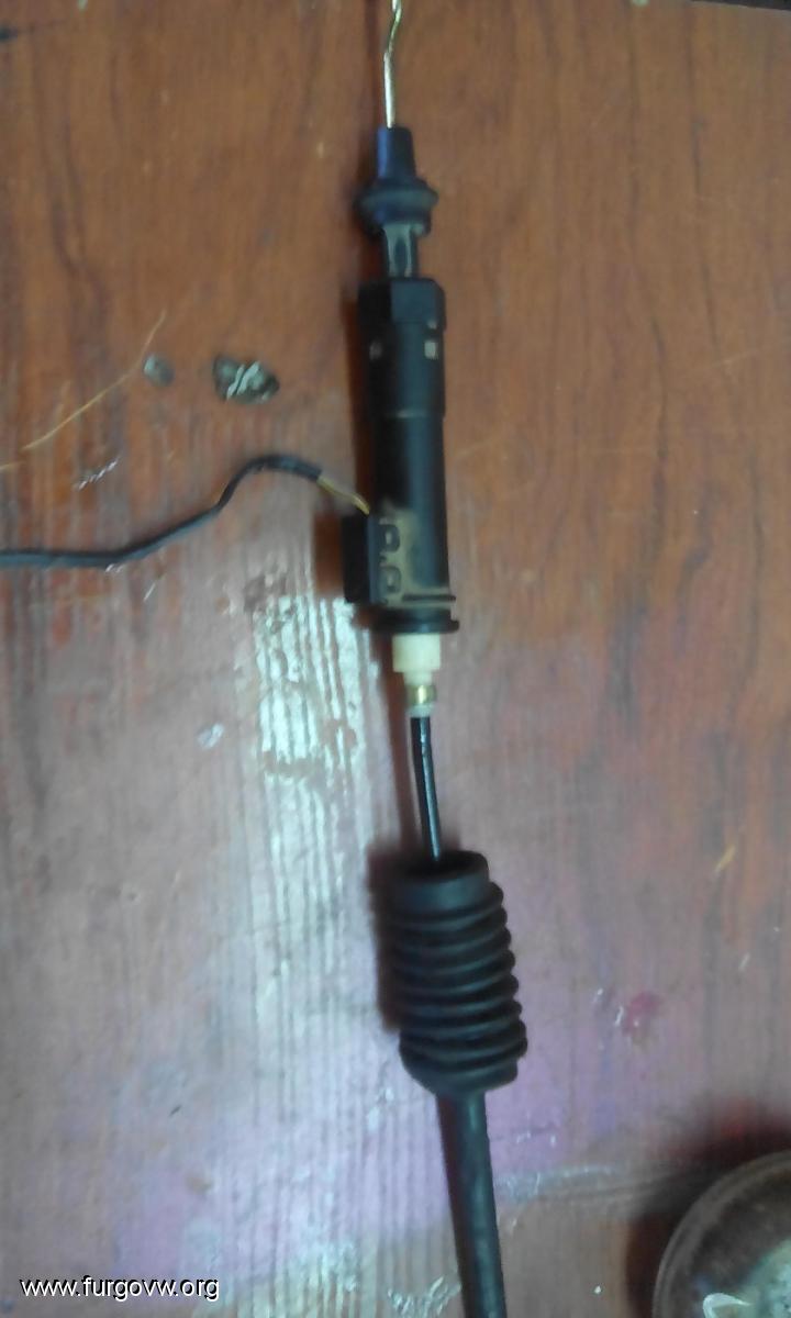

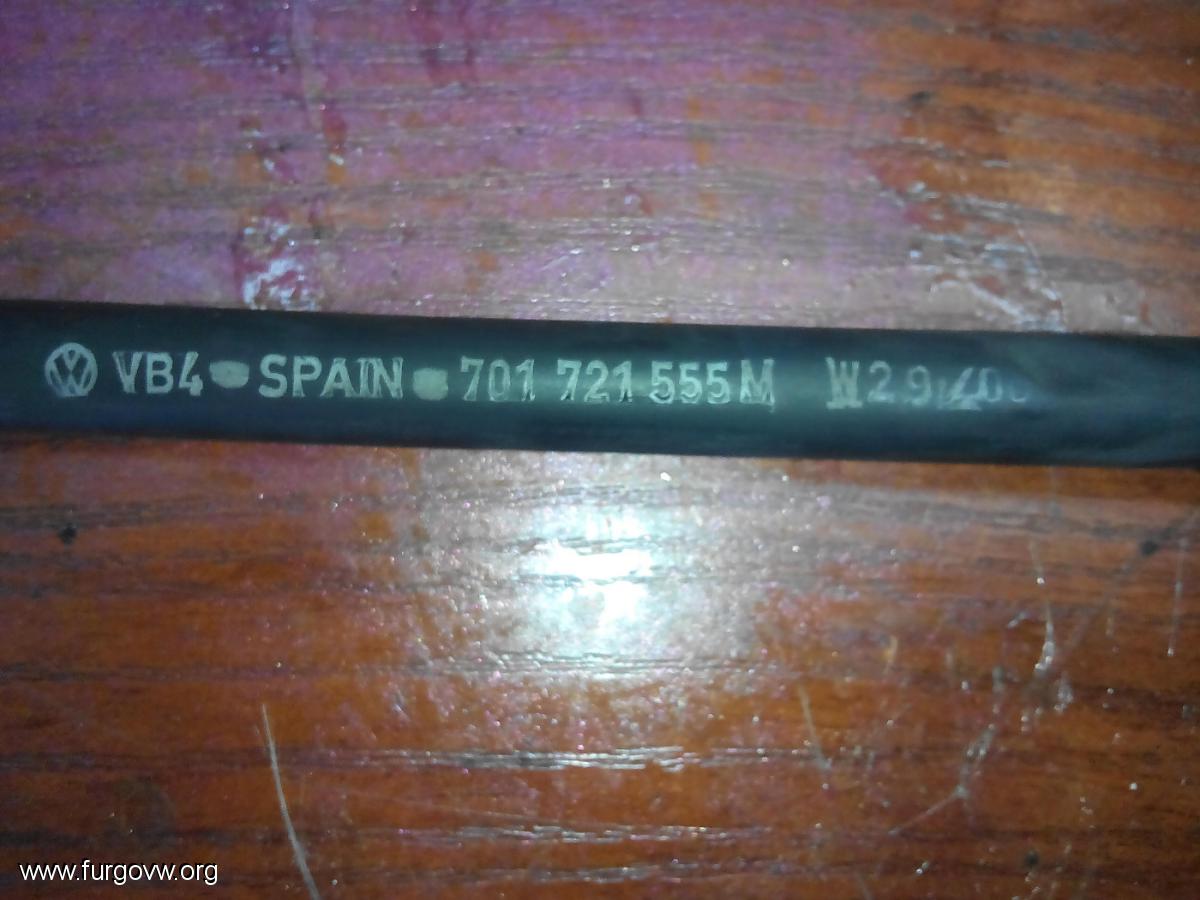

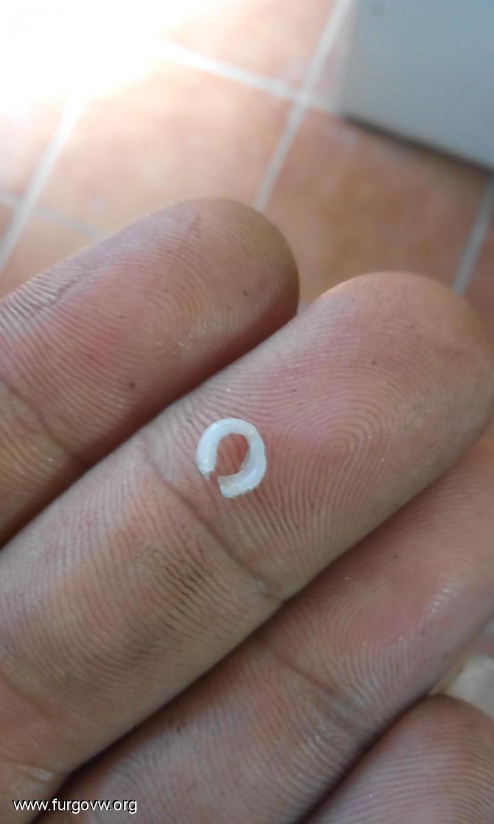

Hola compañeros desde hace tiempo tenia un problema con la aceleración de mi furgo, después de pasar por varios mecánicos no daban con la avería ya que era esporádica no continua y me traía de cabeza. Después de varios meses buscando de donde podía ser me debían que de la bomba de combustible pues el día antes de desmontarla con su coste de reparación me falla y se queda a relentin me paro en el arcén abro el capo y al acelerar directamente desde la bomba acelera sin problemas y al pisar el pedal no acelera apenas. Ya era seguro que el fallo provenía del cable del acelerador mas concretamente del muelle que lleva al salir del habitáculo una rebaba en la funda no dejaba que tirara de la palometa de la bomba se comprimía el muelle y no daba recorrido a la bomba. La rebaba estaba en la entrada de la funda del cable en la parte blanca de la pieza que lleva el sensor de la egr. Os paso las fotos por si os pasa a alguno es un arreglo que se puede realizar sobre la marcha con un poco de grasa y un cúter. Mi modelo es una t4 motor abl 1.9 td del 2001.

El mecánico cuando le conté lo que era el fallo no se lo creía. Una cosa tan tonta te deja la furgo fuera de juego voy a ir pidiendo un cable nuevo por lo que pueda pasar. En cuanto lo repare dije voy a ponerlo en el foro que es una avería  muy simple pero que da muchos quebraderos de cabeza. Espero que sea de utilidad el aporte. A mi me a salvado mas de una vez los aportes de otros foreros estando en carretera tirado. Mil gracias a todos y un saludo.
