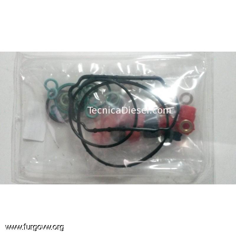

Una preguntita,viene el casquillo de leton para cambiarlo?
