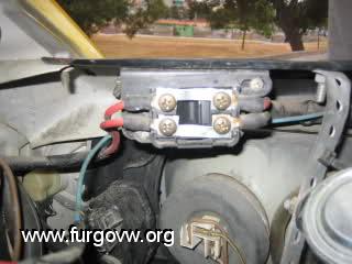

vitu.. fíjate si se te ha fundido alguno de los dos fusibles que tienes en la zona de la bateria, en tdi no estoy muy puesto pero creo que deberian encenderse los dos a la vez, la diferencia  en tu caso al parecer, al llevar aire acondicionado es que llevas tres velocidades en vez de dos
vitu101
Cita de: haizkolari en Junio 29, 2015, 00:13:51 am
Gracias compañero! Fusibles en la zona de la batería?? que yo sepa no llevo, o al menos no los he visto. Cómo es el portafusibles? Es esa cajita que va atornillada al lateral de la chapa en el compartimento de la batería? O eso no es? Es cierto que he leido que esos fusibles de los electroventiladores  dan problemas, pero ni idea de dónde están.
Ayer estuve enredando con las resistencias que van debajo del parachoques, por lo que leí en el foro son para las velocidades del ventilador al conectar el aire acondicionado. Lo cierto es que una de ellas sólo tenía dos de los tres cables conectados, y la otra directamente le faltaban dos conexiones de tres, más el tramo final cortocircuitado... Lo conecté según las fotos del foro, y aún no he probado...
Vamos a ver cuando pruebe vuelvo a contar.
haizkolari
pues ya contaras... a ver si no las anularon por algun problema  ???
los fusibles de los electros encima del foco del lado de la bateria
