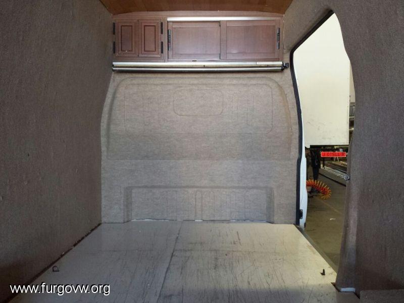

Estoy camperizando una furgo con muebles quita y pon, está quedando genial para mi gusto, así va justo tras terminar de enmoquetar:
Las paredes se aislaron con pelo de camello y lana de roca y un tablero de 3mm que además sirvió para dar forma y pegarle la moqueta. El efecto aislante se nota más de lo que esperaba.
El suelo es parquet, en la foto aparece un tablero protector para que no se raye. Aun queda poner los rodapies, las tiras de leds, conectarle los echufes (12v y 220v) y hacer los agujeros a la moqueta, que estaba recien puesta y sin recortar. Pero ya está toda la instalación eléctrica. Los muebles, cama, mesa de comedor y tal también están terminados y probados. ¡Ya está casi!
La cosa es que voy a mantener el separador de carga tal y como se ve en la foto, pues la furgoneta se usa para transportar muebles, de ahí que todo sea quita y pon en máximo 15 minutos. Y estaba pensando en usar la calefacción/aire acondicionado de la cabina para aclimatar la parte trasera mientras viajamos a un destino o el motor está en marcha.
¿Se os ocurre alguna manera de prologar los conductos del aire acondicionado para poner uno que meta aire caliente o frio en la parte habitable? Estaba pensando en coger uno o todos los conductos que dan aire a los pies, acoplarle un tubo flexible (desde dentro de la guantera, no quiero que se vea nada) y hacer que termine en el mismo separador de carga por debajo del asiento de copiloto, con su rejilla en la parte baja del separador. De esa forma si quisiese sólo calentar o enfriar la parte trasera lo pondría en el modo de sólo echar aire a los pies y se iría para atrás, pues los conductos de los pies los anularía en favor de la parte trasera.
No sé si es una insensatez lo que digo o si se notaría poco, pues no me he puesto a mirar el tema ni he desmontado la guantera a ver cómo está todo, me gustaría que me ayudaseis.
Un saludo y gracias!
