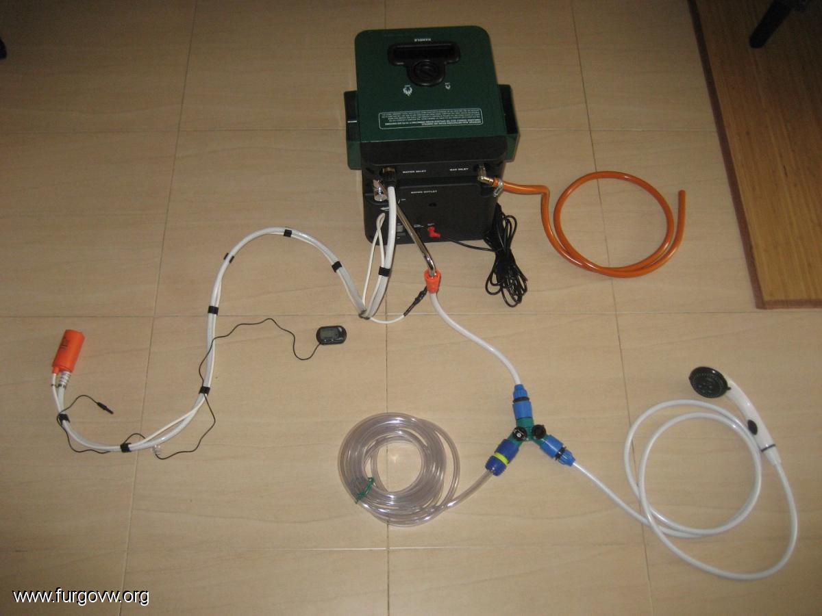

Esto es lo que he hecho yo. Salvando las distancias con la instalación en la furgo, a modo de esquema creo que sirve. Lo más importante que quiero destacar es que el Kampageyser es un sistema de agua caliente "PORTATIL" y portátil lo he querido mantener. No quería instalaciones de gas fijas en la furgo y así también me sirve para llevarlo en verano a la finca y ducharnos en cualquier momento aunque no lleve la furgo.
Aquí se ven todas las conexiones hechas. Evidentemente no he conectado el regulador y la bombona ni he metido la bomba en el depósito.

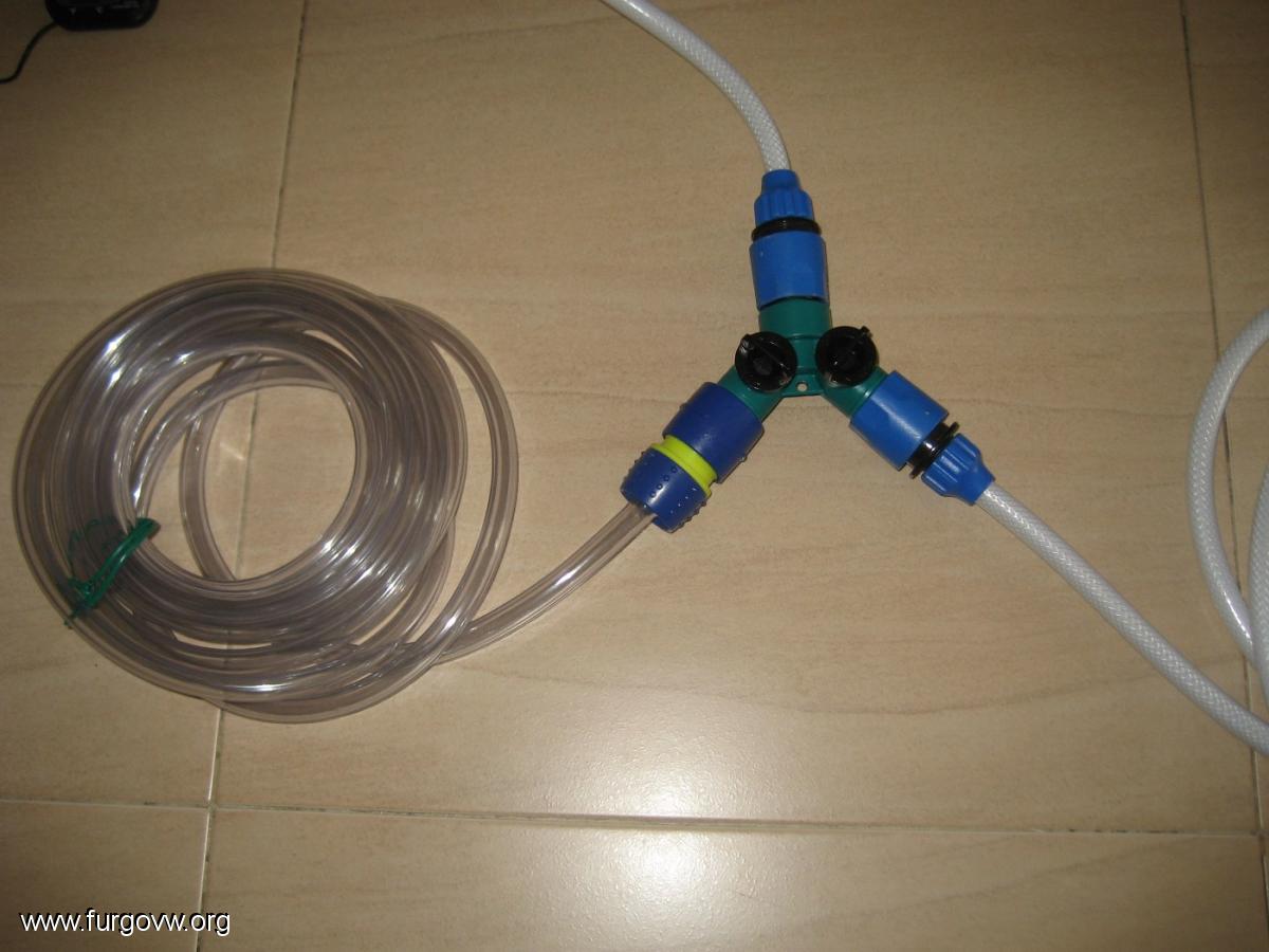

Con el sistema de " Y " consigo recircular el agua en caso de que no alcance la temperatura normal de uso. También se puede utilizar para calentar la totalidad del agua del depósito a una temperatura normal de uso( nosotros somos 3 a ducharnos y creo que los 50 litros nos llegarán aprovechándolos bien). Lleva dos llaves manuales que permiten dirigir el agua hacia la ducha o recircularla. Las conexiones las he aprovechado de una manguera de espiral de esas de jardín y van de lujo.

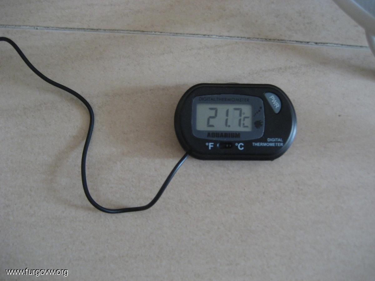

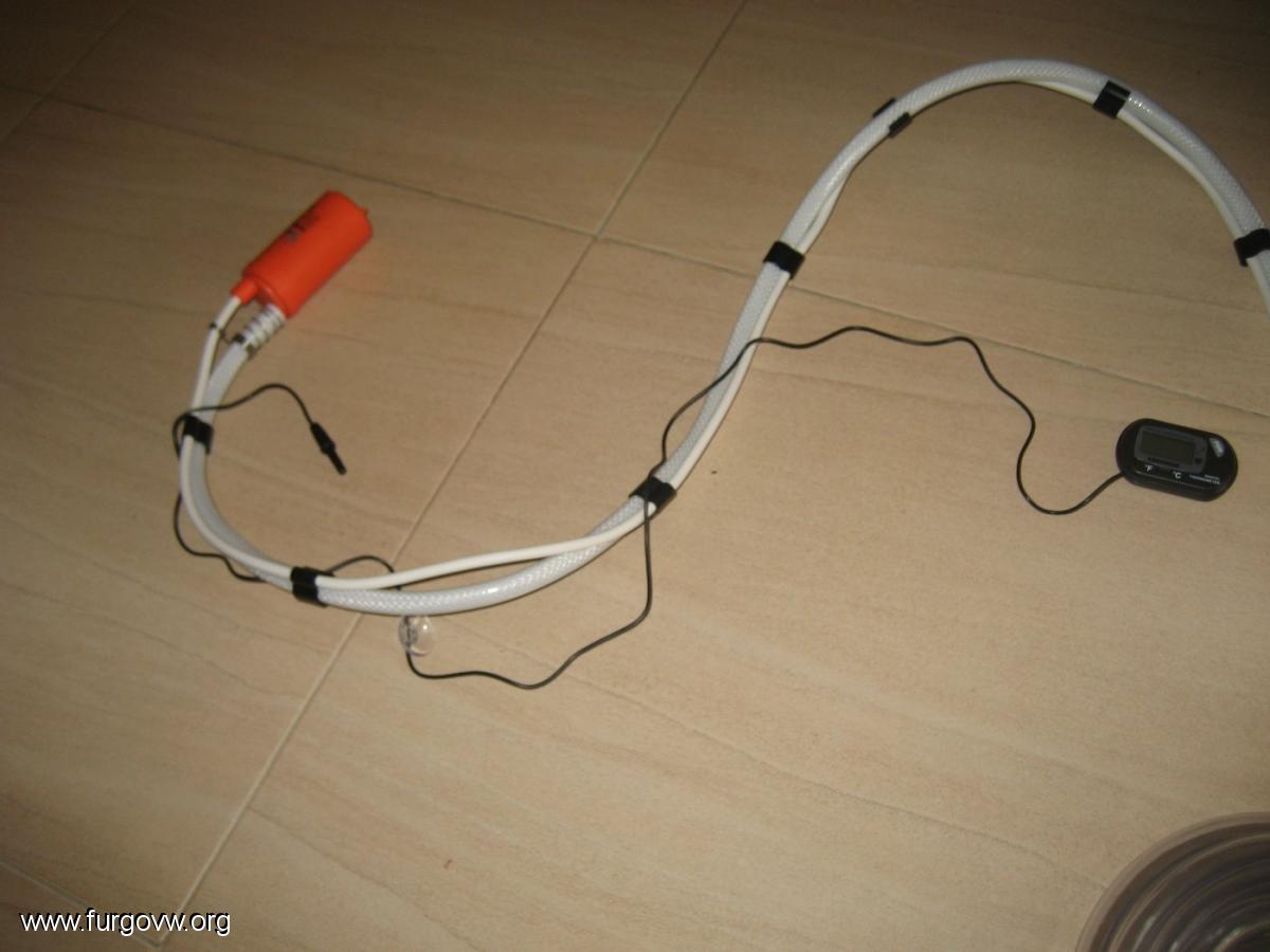

La bomba también la he cambiado porque la original no me cabía por el orificio del depósito. No es de lo mejor pero como ya la tenía en casa había que aprovecharla. He adaptado la conexión con un conector DC  de un modem viejo siguiendo la recomendación de Jackblues. Como veis en la foto, unida a ella voy a colocar un termómetro sumergible con el que puedo saber la temperatura del agua en todo momento.  Si caliento todo el agua del deposito para ducharnos tb me ayuda a evitar el gasto de gas que supone calentar demasiado el agua.
Detalle del termómetro digital. Tiene botón de on/off que permite evitar un gasto innecesario de la pila de botón que lleva.

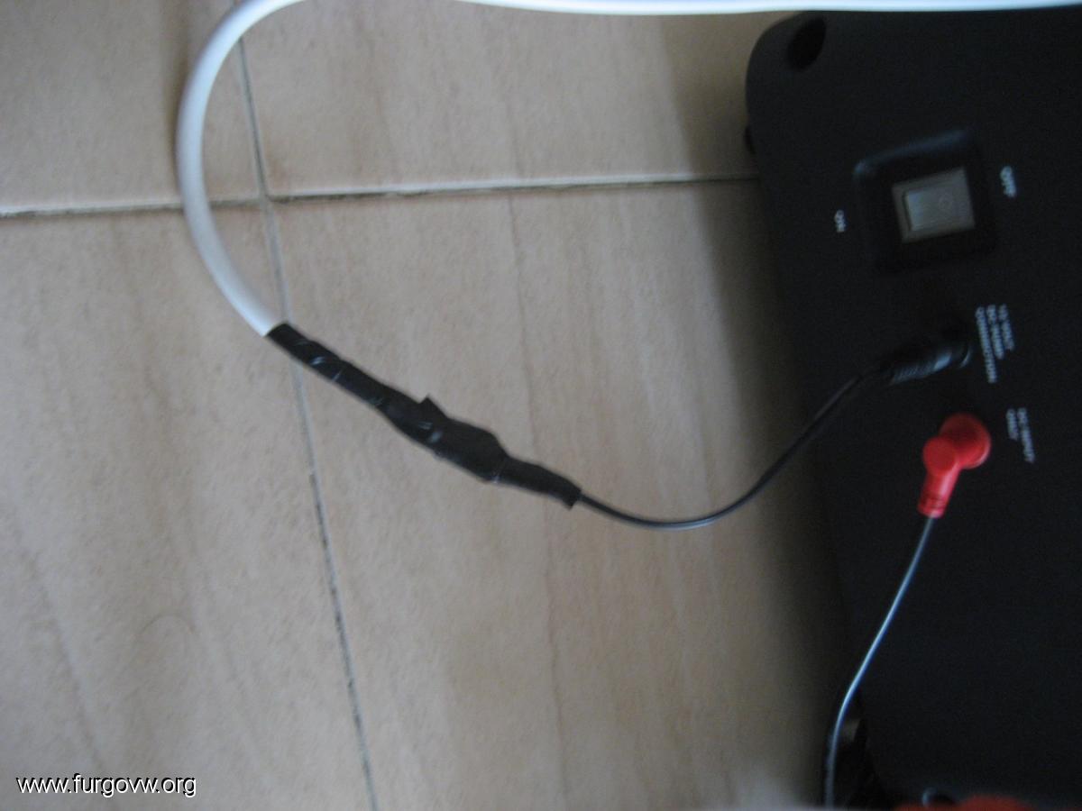

Detalle de la conexión provisional del cable de la bomba con el conector DC aprovechado del un transformador de un modem viejo.

La conexión en "Y" la puedes encontrar en la seccion de jardineria de la mayoría de ferreterias o centros comerciales por 3-4 euros.
El termómetro lo compré en Amazon por 3,84 euros.
http://www.amazon.es/gp/aw/d/B00UKKKH1M

En la furgo todo va recogido en su bolsa de transporte que la verdad no es muy grande(eso si, es cierto que es un bulto mas a llevar...aunque compensa jeje)
Una vez montado en modo ducha no ocupa mas de lonque ves en la foto. Solo tienes que sumarle la bombona de gas(ahí cada uno elige lo que quiere) y si usas garrafa de agua.
