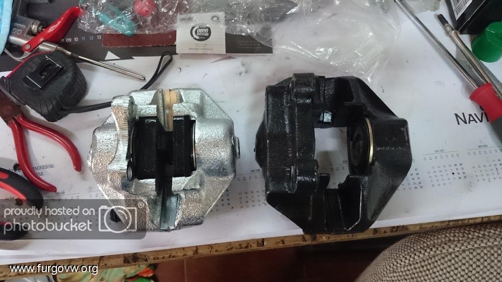

Isidoro
No me había conectado desde hace tiempo, conseguí las pinzas de mi aircooled y ya están montadas, Os dejo una foto de la diferencia de tamaño de las de escarabajo normales y las de type 3 del 73
