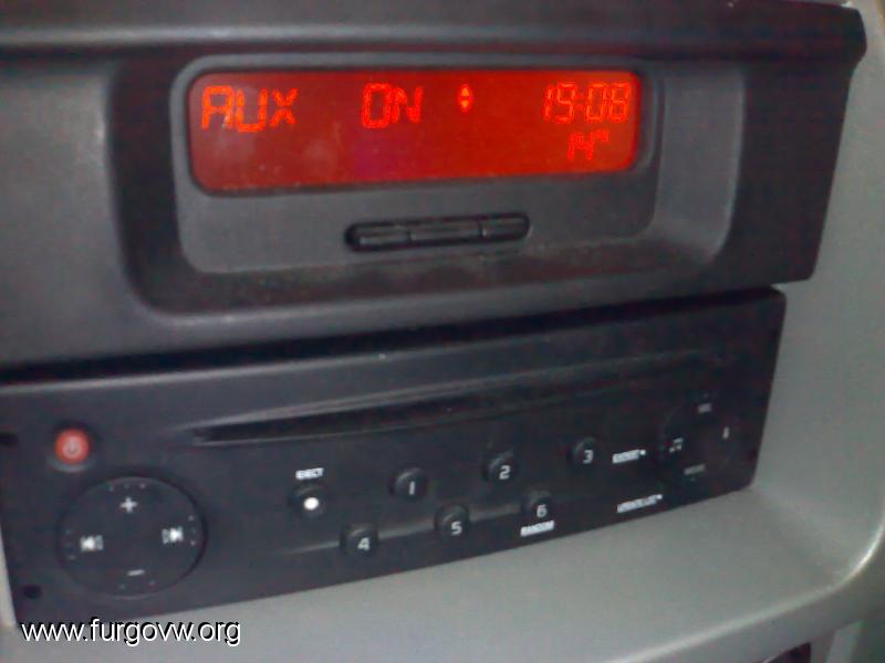

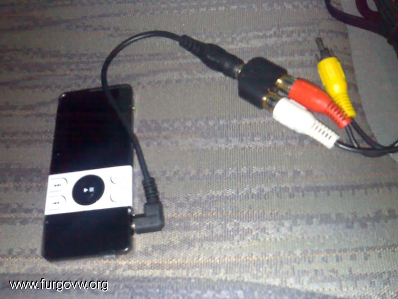

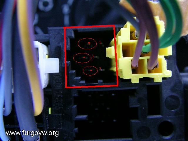

Si pinchas en la presentacion de mi furgo (en la firma) veras el brico. Ese modelo de radio, no lee mp3. La entrada auxiliar, tienes que activarla desde el menu de la radio, que si no no aparece. Si desmontas la radio en la parte de atras tiene un conector que es donde le puedes hacer el brico para conectar un mp3, mp4 o algo y oirlo en los altavoces.

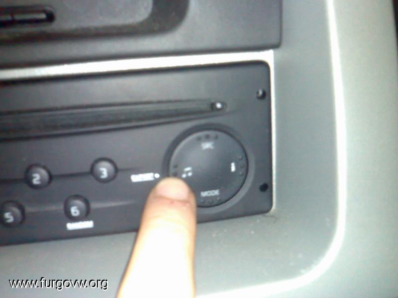

Accedes al menu manteniendo pulsado y activas la entrada aux para que aparezca despues al cambiar con el source

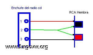

Este el conector que creo que se usa para el cargador de cd´s original y en el que tienes que hacer las conexiones
El conector, el que mas te interese ponerle (rca, jack) Yo puse rca en la bandeja de arriba de la radio, eso al gusto y necesidades.
