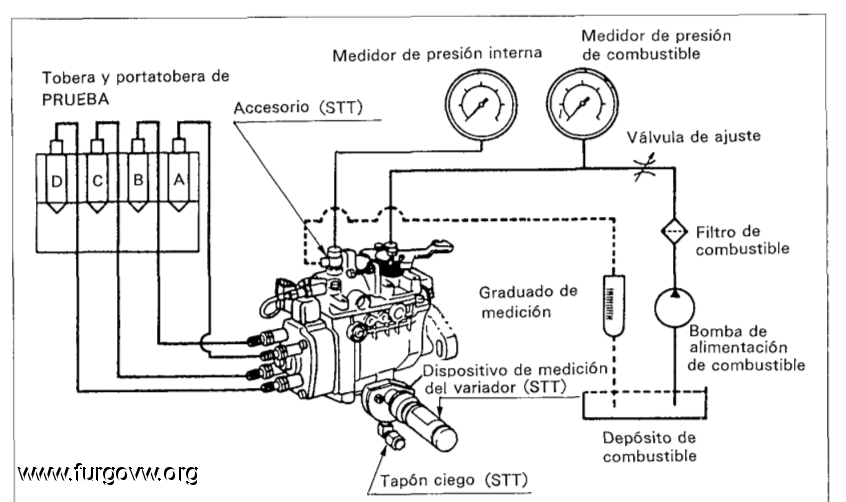

1.10mm me parece excesivo, teniendo en cuenta que el AAZ 1.9td preconiza 0.80mm y como máximo 0,87mm y los 1.9d, 1.7d, 1.6d, 1.6td y los 1.9td de las t4 está en 0,90mm estando el límite en 0,97mm... lo que haces es avanzar demasiado el encendido y el ruído es el choque de la cabeza del cilindro pegando contra la combustión sin haber llegado arriba de todo y los taqués sufriendo ese golpeo, el motor rinde menos, frena la inercia de la combustión anterior
prueba a dejarlo en 1mm y en frío le das a la palanca de avance, una vez caliente ya no hace falta tanto avance y se lo quitas, igual en tu bomba también tienes un acelerador de ralentí en frío, si no notas el avance quizá no esté bien regulado el cable o suelto
te cuelgo el esquema de un banco de bombas VE, la presión "interna" se toma en el retorno(la válvula de rebose)
los datos de presiones sólo puedo darte unos genéricos y no sé si son los específicos de tu bomba (supongo que bosch lo sabrá con el nº de referencia de fabricación de la bomba) y todo esto se hace en un banco
presión interna a 500rpm 2,5 a 3,1 (kgf/cm3)
                       a 1800rpm 6,6 a 7,2 (kgf/cm3)
la presión interna se aumenta golpeando el "tornillo" que está al lado de la entrada de gasoil, es una válvula y cuanto más para adentro mayor presión, pero andar ahí ya no me meto, ni lo recomiendo si a uno le preocupa que la bomba rompa  ;)
te envío el manual por privado, ahí te vienen datos de caudal y cómo regular
