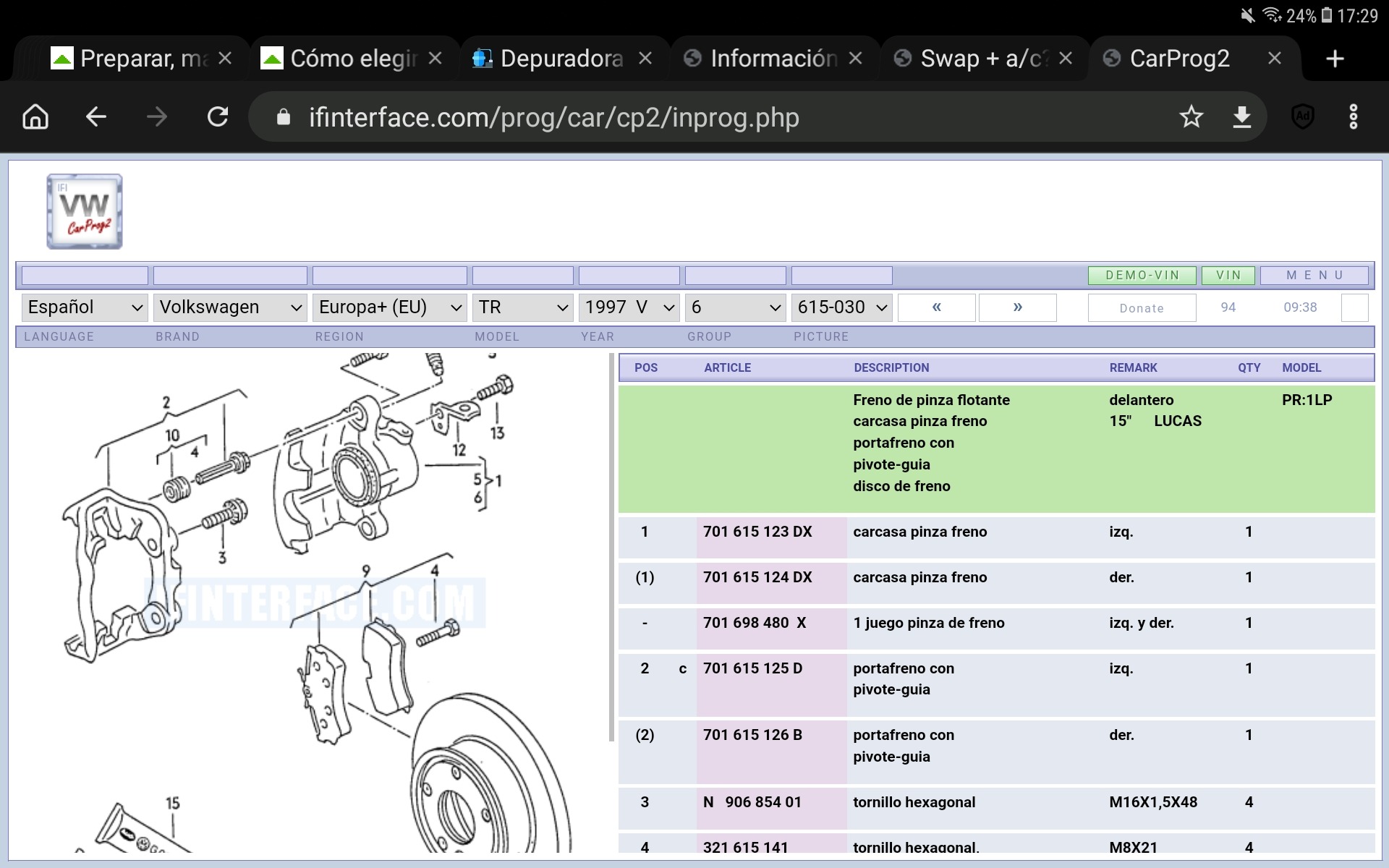

Pues mira en el Etka on line que pinza lleva la T4 1.9 TD y las que lleva la T4 2.5 TDI ACV (102 cv). si son las mismas no tendrás que cambiar nada...

Me pone esto. ¿Eso significa que sólo montan unos frenos?

Cita de: Huerteando en Agosto 11, 2022, 18:33:46 pmMe pone esto. ¿Eso significa que sólo montan unos frenos?
Pues miré y también llegue a esa conclusión pero lo cierto es que hay T4 con frenos de tambor traseros (imagino que sería las de motor 1.9 D) y las de 150 cv llevan ruedas de 16' porque necesitan más diámetro de discos tanto delante como detrás... Llevando los mismos discos y pinzas que las AJT y las ACV no tienes problema en ese sentido porque la prueba de frenado si superas el 30% la tendrías que hacer igual solo que sabrías que, si el sistema de frenado esta bien mantenido, superarías la prueba...

Cita de: +gvr en Agosto 15, 2022, 11:00:48 amPues miré y también llegue a esa conclusión pero lo cierto es que hay T4 con frenos de tambor traseros (imagino que sería las de motor 1.9 D) y las de 150 cv llevan ruedas de 16' porque necesitan más diámetro de discos tanto delante como detrás... Llevando los mismos discos y pinzas que las AJT y las ACV no tienes problema en ese sentido porque la prueba de frenado si superas el 30% la tendrías que hacer igual solo que sabrías que, si el sistema de frenado esta bien mantenido, superarías la prueba...
Justo estaba leyendo temas de frenos y t4 y estaba leyendo eso, que hay de tambor y para dos tipos de llantas. Cosa rara...
