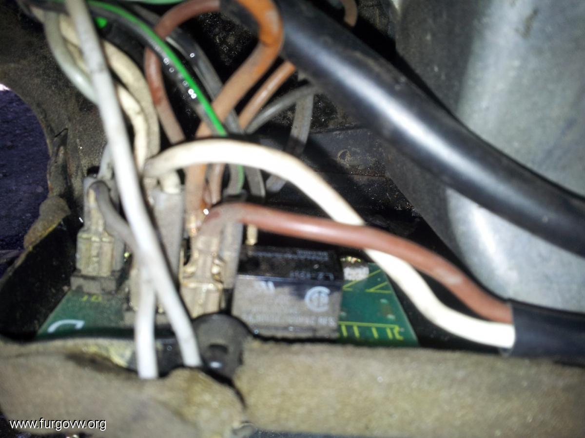

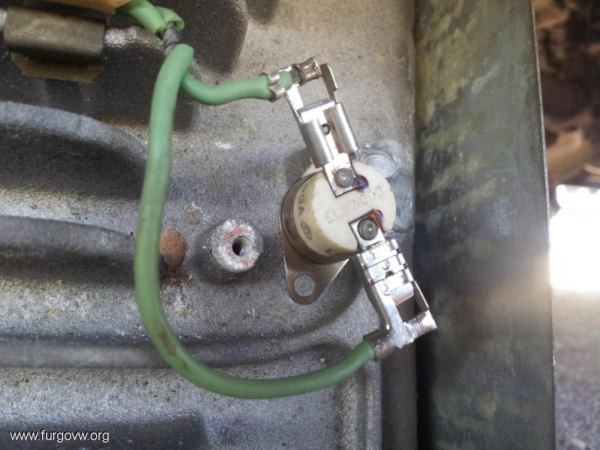

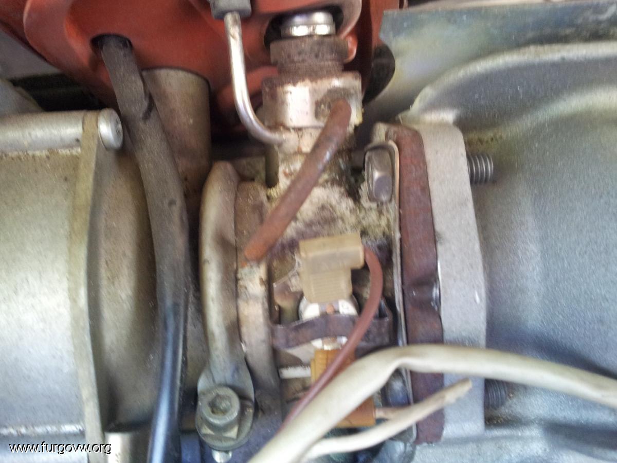

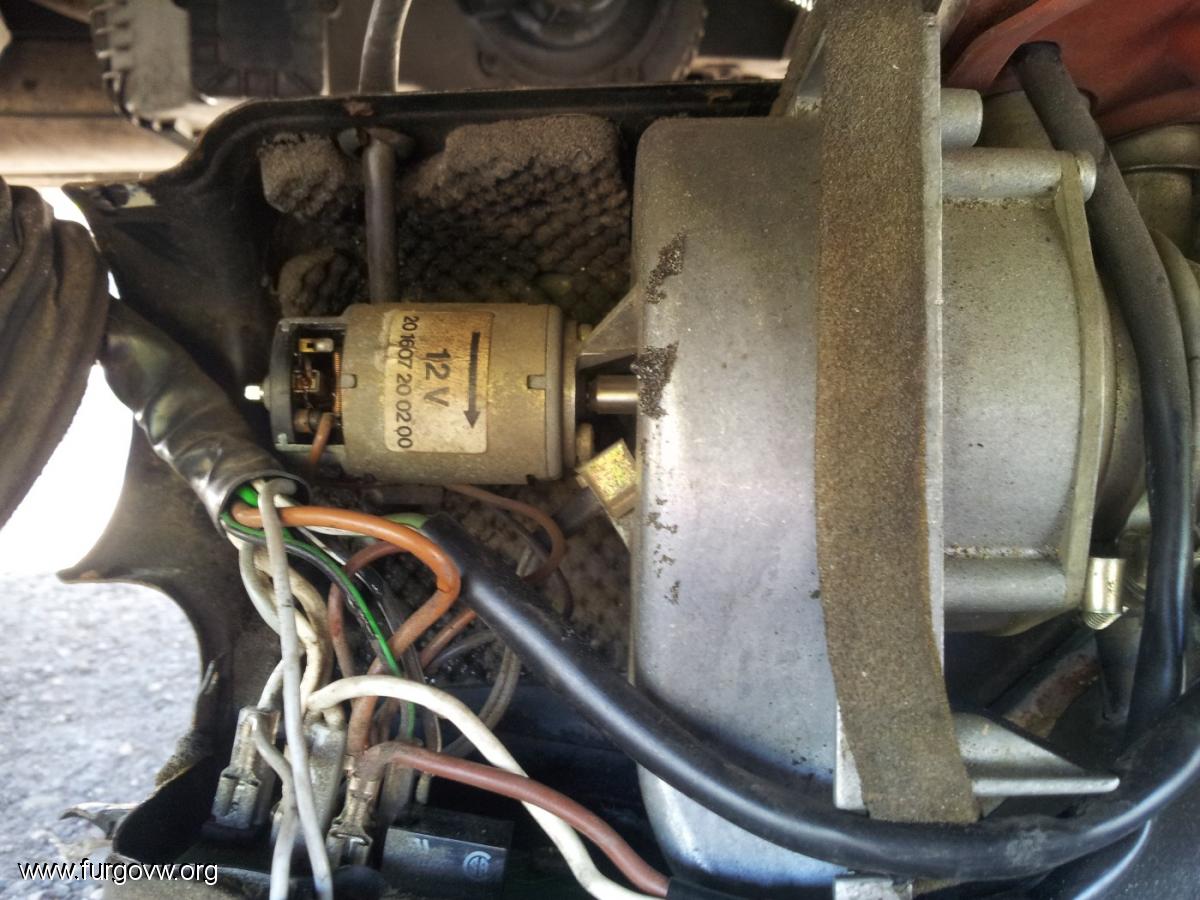

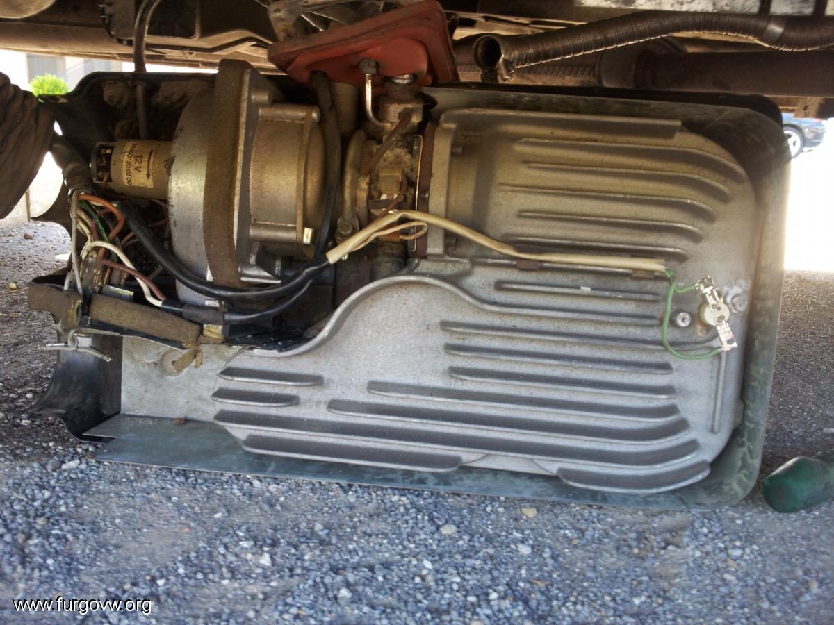

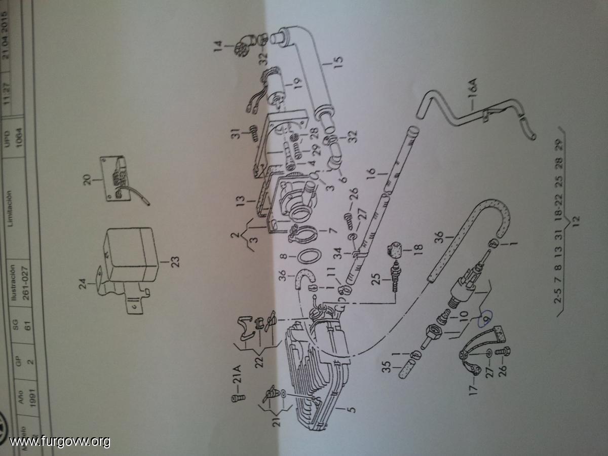

Despues de pensarmelo muchos dias ayer me decidi a desmontar la calefaccion para echarle un ojo y ver si podia soluccionar el por que no calienta el aire q sale . vaya cacao en el q me meti , la verdad es q es mas complicado de lo q pensaba  y despues de darle muchas vueltas creo q la bomba de gas oil q lleva no funciona , mi sorpresa cuando voy a la vw y me dicen q cuesta 397,27 pero descatalogada desde el 2011 .
sabeis si tienen arreglo o me quedo sin calefa pa siempre . (intentare poner fotos)

desmonta la bomba y pruebala.
ojo que funciona a impulsos,no la dejes fija que te la cargas.
tienes que meterle tension con una bateria(pon un fusible) un cable a un polo y con el otro cable le vas dando toques al otro polo de la bateria.
no lleva polaridad.
tendria que "escupir" gasoil .
si no prueba a ver si la centralita manda tension a la  bomba ,lo puedes probar con un polimetro o si no con una simple bombilla.
ya que quitas la bomba aprobecha a limpiar el filtro y si quieres a regularla.
